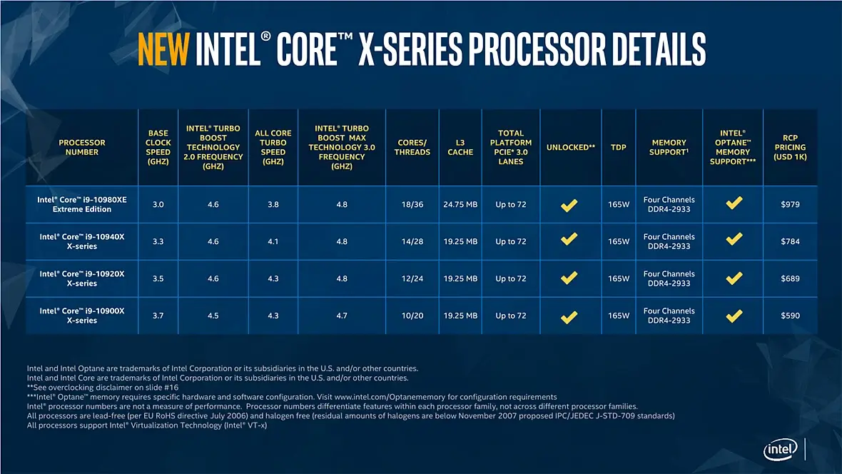

была новость? Intel меняется: 18-ядерный Core i9-10980XE стоит дешевле $1000

corstm
Интересненько! Как думаете на уровне какого AMD он будет примерно по скорости рендера?

Это её меняют, точнее её гнут ).
Скоро АМД представит свои новые ThreadRipper. Посмотрим на Интел.

corstm обратите внимание, что указана рекомендованная оптовая цена от тысячи штук, а не розничная, что то подсказывает, что для конечного потребителя цена будет как минимум в полтора раза выше, не верю я, что интел такой взял и обрушил цены аж в 2 раза, в этом случае к ним будут вопросы от корпоративных клиентов относительно платинумов, что мол раз тут цены опустили, то какого лешего 92хх стоит как новая беха 5 серии в салоне за 1(!) проц, когда конкурент в лице эпика со схожей производительностью 64 ядерный стоит 7 килобаксов
