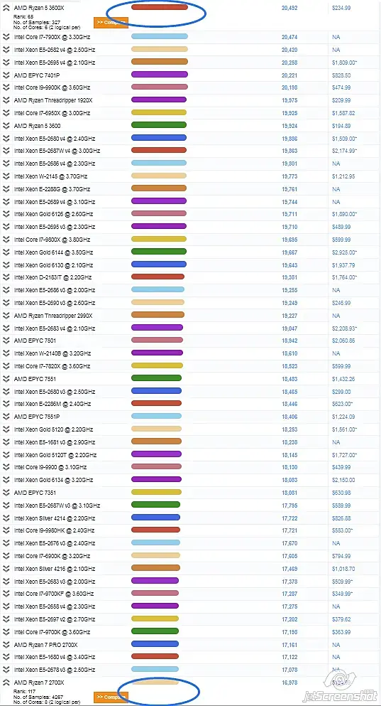

неужели 3600x обходит 2700x?
Сообщений: 7130
rudnikov2006
по цене обходит!
по рендеру нет конечно, там даже синбенч не дотягивает до 2700
На сайте c 24.02.2010
Сообщений: 1231
Петрозаводск
:) а по производительности? в общем рейтинге он быстрее. Или где смотреть?
блин чего-то я запутался. В короне 3600x рядом с 2700x
Сообщений: 7130
3600х будет как 1700х.
этот синтетический тест наврал
смотрите синбенч р15
Сообщений: 3977
В попугаях расчёта PassMark, да. Для визуализации смотрите специализированные бенчи Cinebench, Corona ...

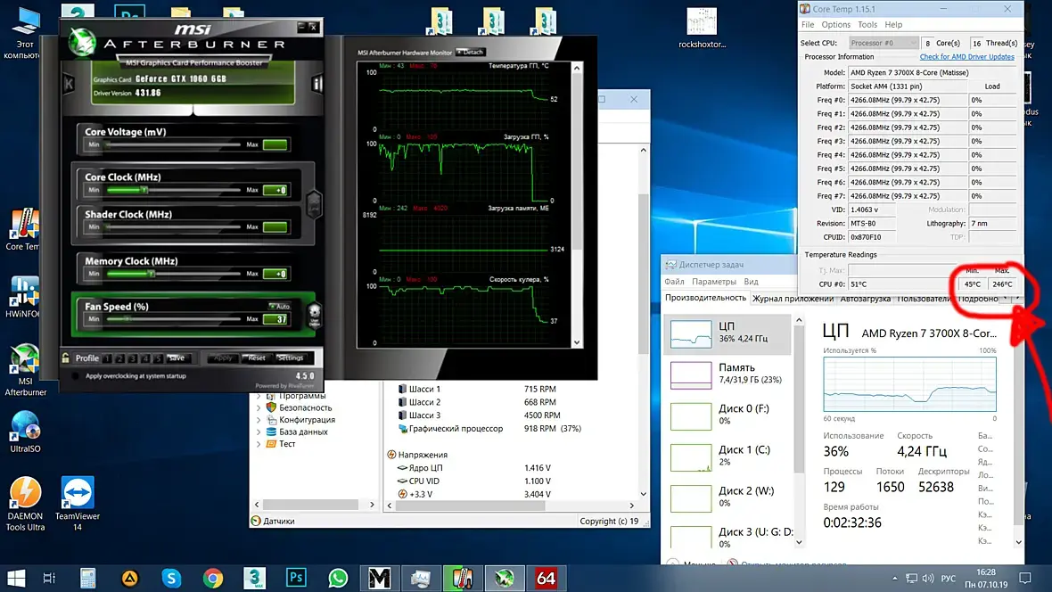

Играл в Метро и обнаружил на Райзен 3700Х 246 градусов, как такое может быть.
