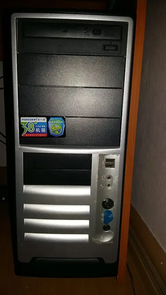

Нет, вот тут как раз можно предложить что-то. Напишите модель вашего блока питания и модель корпуса.
Блок питания HuntKey V-Power LW-6450HG кажется 450 ват
Никак не могу найти название модели, мне он б/у достался:
[url=https://radikal.ru][img]https://b.radikal.ru/b33/1808/57/315009dfbccd.jpg[/img][/url]
Сообщений: 3977
450 Вт вполне достаточно. Скажите вам принципиально версия Windows для работы, 7-ка или 10-ка? Просто новые процессоры работают только в среде Windows 10 и не поддерживают Windows 7.
