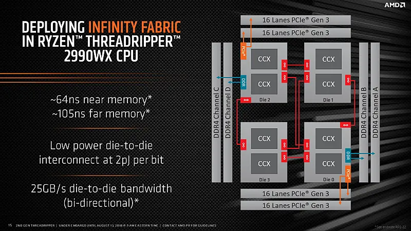

Сообщений: 3953
Цитата xpp_nd_ruphus:
в чем там проблема при работе будет
В памятизависящих прогах будет туговато. Вот посмотрите картиночку... видите там синенькие ддр и оранжевенькие пси, вот они только у двух кристаллов )).
• Socket TR4 изначально проектировалась под процессоры с числом ядер не больше 16.
• два полноценных чипа и два кристалла с урезанной функциональностью, которые AMD называет вычислительными, – не имеющие собственной памяти и лишённые собственных линий PCI Express.
• По сути, Threadripper WX единым процессором с четырехканальной памятью и не является, он больше похож на собранную на единой текстолитовой подложке четырёхпроцессорную систему, в которой два узла имеют собственную двухканальную память, а два других – лишены памяти вовсе.
В играх вообще хреново, особенно в памятизависящих. PCMark у него тоже ниже всех. Но нода хорошая.

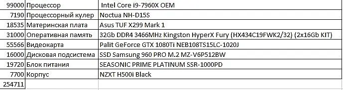

Добрый день, коллеги.
Собираю комплектующие под рендер.
Бюджет ~250 000 р.
Прошу прокомментировать конфигурацию:
Б/У детали не рассматриваю. Разгоном, скольпированием и т.д. пока заниматься не собираюсь.
На сайте c 11.02.2018
Сообщений: 2046
Сальск
Бюджет ~250 000 р.
У меня эта мат плата, проц 7940х - всё норм, по нескольку суток рендера без остановки при температуре в комнате под 35 градусов - и никаких проблем (без разгона, все ядра в стоковом ТБ - 3,8 ГГц). А вот кулер не надо, берите воду, с кулером греться дико будет (особенно раз скальпировать не собираетесь).
Воду уже советовали ранее в этой теме:
NZXT Kraken X62
be quiet silent loop 360 (она кажись в Ваш корпус не влезет)
Corsair Hydro H115i PRO
И если Вам именно "под рендер", то Ай9 - дорого. Если как универсальную машину - она рендерит, а Вы параллельно работаете - то Ай9 то, что надо, я доволен как слон.
Ещё добавлю - лучше берите 7940. Если без разгона, то у 7960 частота в ТБ на каждое ядро ниже чем у 7940, и его 16-ть ядер сильно не выиграют у 14-ти ядер 7940. А дороже он намного, ну не стоит он этой переплаты. Возьмите 7940, водянку, и деньги ещё останутся.

Сообщений: 234
salatenkova
Можно еще сэкономить без потери в качестве на оперативной памяти.
1. Частоты 2133, 2400 будет достаточно. На скорость рендера не влияет (для Intel). Будет разница в скорости загрузки/выгрузки текстур, прокси и прочего, но там разница в секундах, а то и "мс".
2. Посмотреть на фирмы PATRIOT, GOODRAM, SAMSUNG, G.SKILL, CRUCIAL и тот же KINGSTON с частотами 2133, 2400 будет прилично дешевле. Вполне можно без радиаторов смотреть (обычные зеленые планки с чипами).
3. Hyper X - "игровая", маркетинг, цена соответствующая, для рабочей машины не имеет смысла брать.

Сообщений: 3953
Именно упор в рендер, а не для работы? Бюджет в 3600$ позволяет рассмотреть несколько пк.
Блок питания за 20к, прилично.
Сообщений: 7118
salatenkova
этот кулер нельзя ставить на этот проц!
лучше Кракен72

Сообщений: 7
ну вообще работать тоже на нем планировала) просто хочется что максимально подойдет для этих целей (и работы и рендера), не выливаясь в заоблачные суммы.
На сайте c 01.02.2014
Сообщений: 3086
Milky Way
Цитата salatenkova:
Видеокарта неоправданно мощная как для работы, так и для рендера. Можно взять дешевле карту в два раза, и ничего не изменится (1070 например). Такие мощные карты нужны только если вы собираетесь играть на них в 4к в самые новые игры, либо вы на них рендерите.
Оперативная память неоправданно быстрая. Скорость памяти на платформе интел почти ни на что не влияет. Если взять память дешевле и медленнее (2400) - ничего кардинально не изменится.
Блок питания неоправданно мощный. Блок хороший, только зачем 1000 ватт для системы, которая потребляет не более 600. Достаточно будет 750 ватт.
