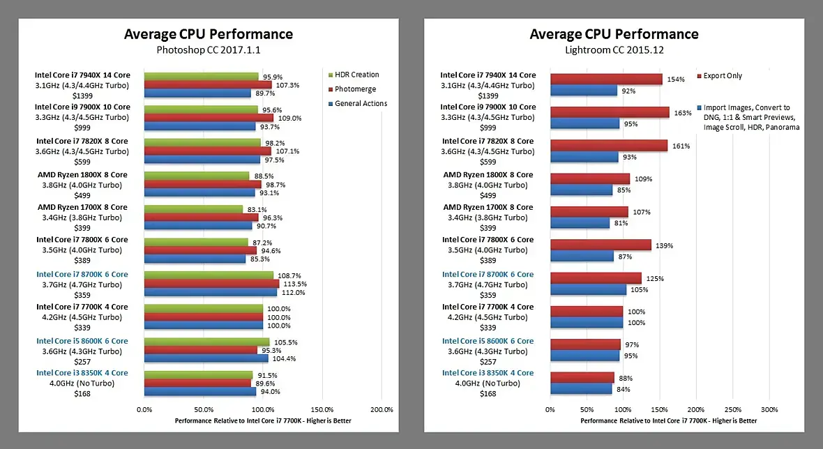

Цитата irinamy:
Занимаюсь обработкой фото в лайтруме. Работаю веб дизайнером, использую фотошоп и иллюстратор.
Есть много сравнений в цифрах:
Цитата irinamy:
Плюс к этому я поставлю пока старую свою видеокарту invidia gefoce 210 (так как не хватит пока на новую)
Процессор Интел имеет встроенное видеоядро, которое быстрее 210. Для вашей работы отдельная видеокарта не нужна.
Цитата irinamy:
Как для фотографа и веб дизайнера.
8700K самое быстрая частота на ядро, но какой бюджет системы? Можно не брать 6-ть ядер, а взять 4-е ядра. Я бы сказал 6-ть ядер избыточно и не нужно для таких программ.
