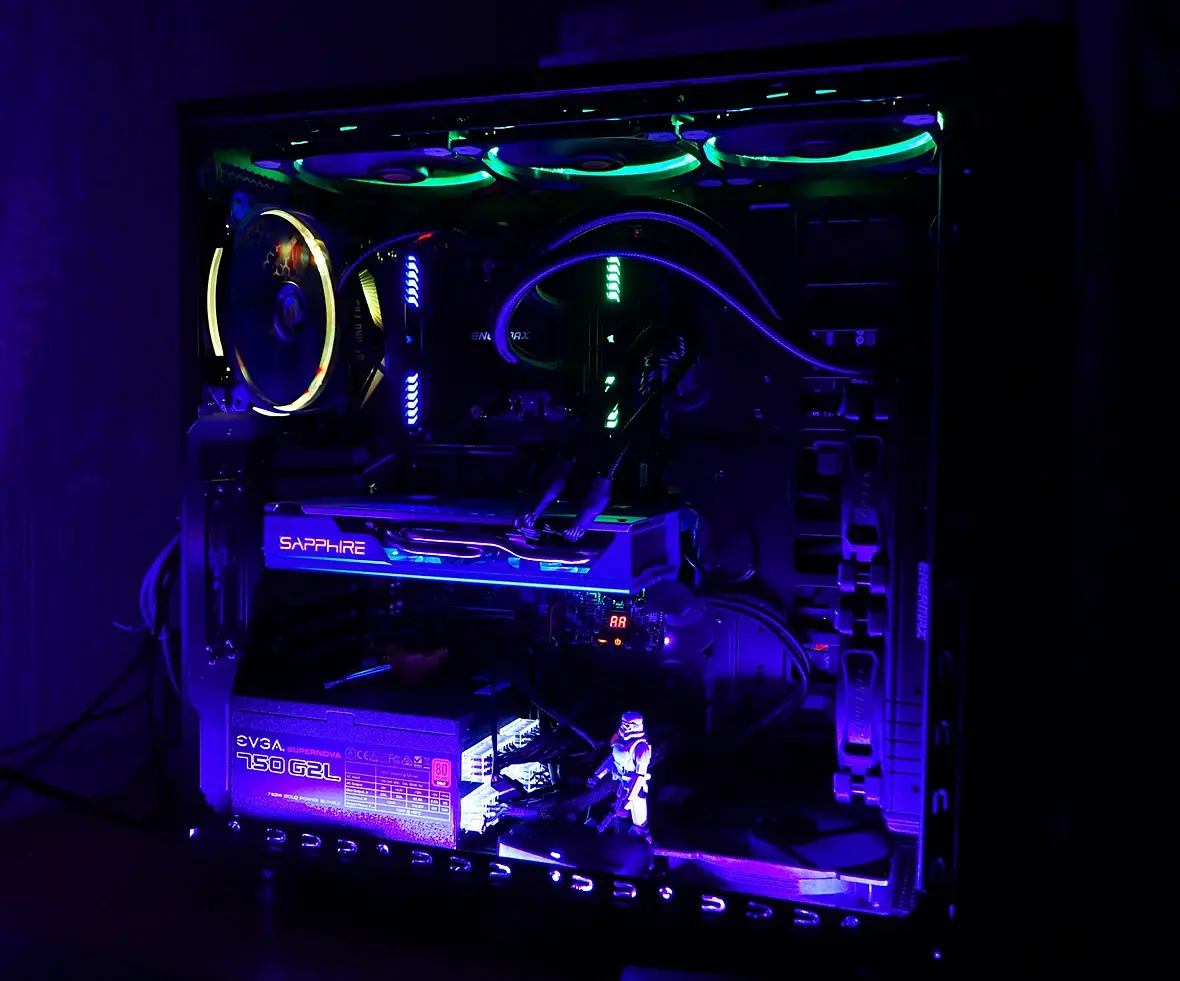

не начинай снова умоляю (у меня над этим VRM - 3 (по 140) сверху вентиля в корпусе стоят они оттуда выдувают все что можно только.)

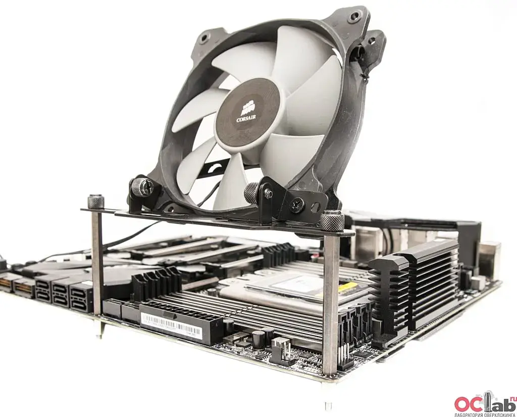

когда прогревал 10 минут радиатор был теплый в самом низу держать можно спокойно, кстати там в комплекте к матери для параноиков(или оверлокеров или еще кого)  есть крепление на которое можно поставить вентилятор 140 мм который будет дуть чисто на питание 8 пин и на сам радиатор VRM вот так выглядит будет время нацепим что нибудь и посмотрим, потестим

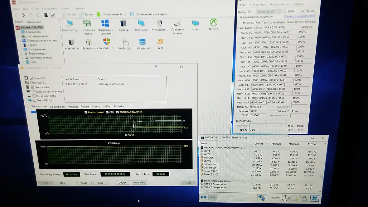

Вы читать вообще умеете ? средние обороты кулера, корпус закрыт, частота 3850 рендер 6ть часов температура VRM 61 градус, температура процессора 65 градусов. Опять ваши догадки тут ... успокойтесь уже ... это я написал в своем первом посте. Если у вас переваливает за 85 это ваши проблемы, но никак не мои... 10минутный стресс тест это не НЕОЧЕМ начнем с этого, если бы там был адский перегрев (который я вам уже 10 раз тут покзал что его нет) то он бы вылез за минуту на стресс тесте ...

Даже у вас на скрине проц сразу же скакнул до 75 градусов после 24 секунд нагрева. Говорю же, сказочник из вас никудышный. smiley-crazy.gif
На сайте c 09.09.2010
Сообщений: 4930
m.s.k.
купи букварь - ты читать не умеешь ...
75 градусов на 4100, при вольтаже 1.4...
во вторых читай внимательно о чем я пишу 3850  частота ! разуй глаза свои
10 минут стресстест 4000 частота скрин внизу, выше 71 не поднималась

след от пасты на проце видел? )))) а у кингстоунса помпа накрывает всю крышку. эта енермаксовская водянка спецом под рипер пятку сделала да и в корпусе 6 или 7 вентилей вместе с водянкой да и частота меньше 4х рабочая.
Сообщений: 4930
m.s.k.
10 (3 сверху 140мм + 3 на передней панели 140мм дуют холодом на радиатор водянки+2 выдувают с радиатора водянки, один снизу, один сзади )
