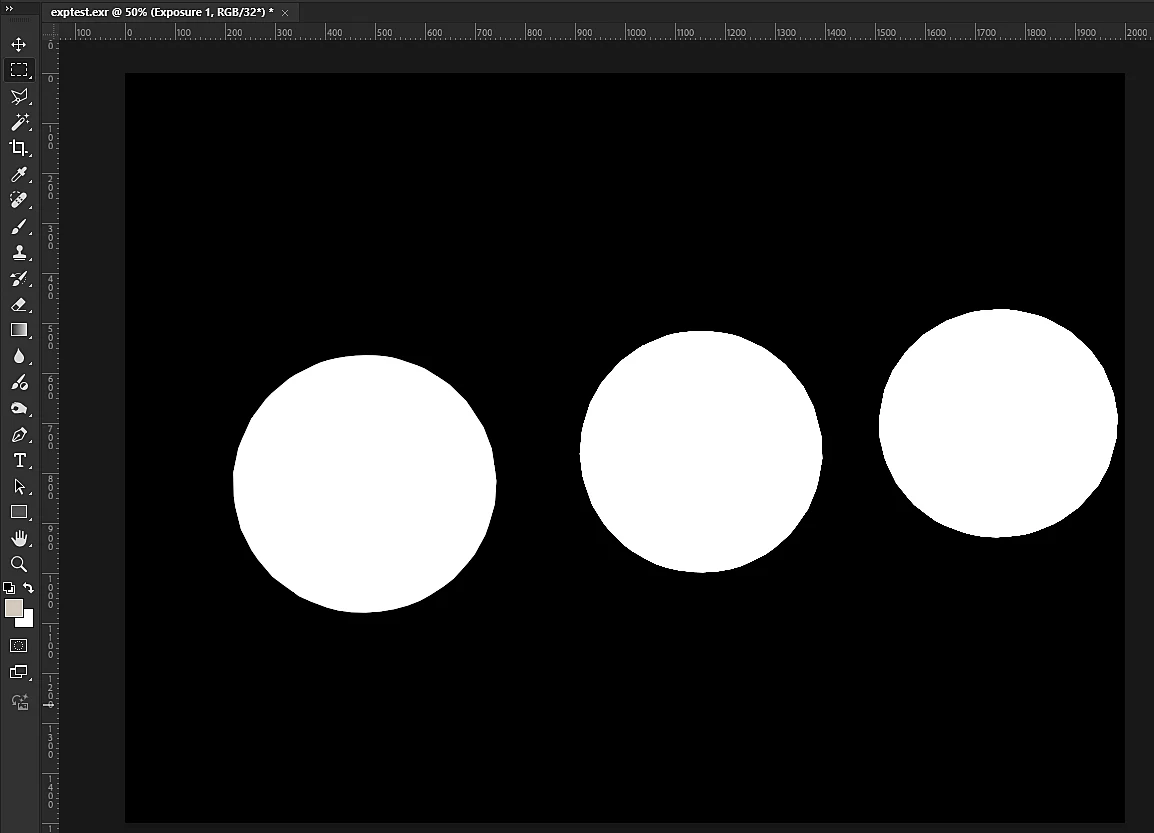

Ок вот вам рендер 32 bit
3 шарика белые 255 да?

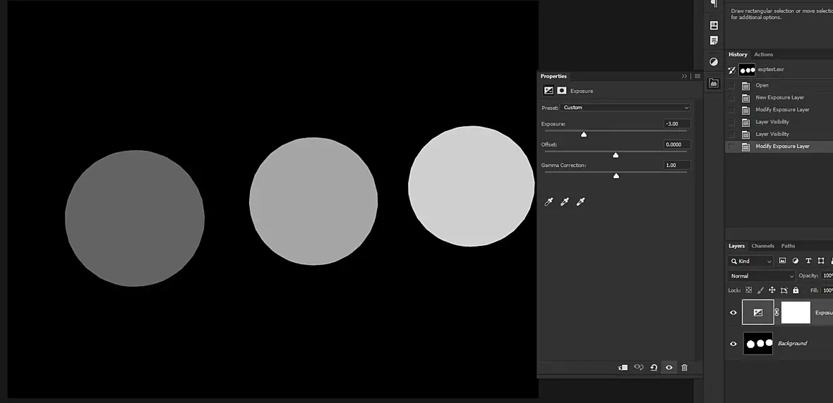

Применяем минус несколько шагов exposure.
А вот и не белые, некторые белее белого оказывается
А вот если сначала преобразоввать в 8 или даже в 16 - инфа полностью утрачена, и все темнеют одинаково

Цитата alexfmos:
Применяем минус несколько шагов exposure. А вот и не белые, некторые белее белого оказывается
Все верно. Скручивая экспозицию в минус, мы сжимаем гистограмму таким образом, чтобы вся она убралась в диапазон 255, поэтому разница между яркостями шариков становится видна
