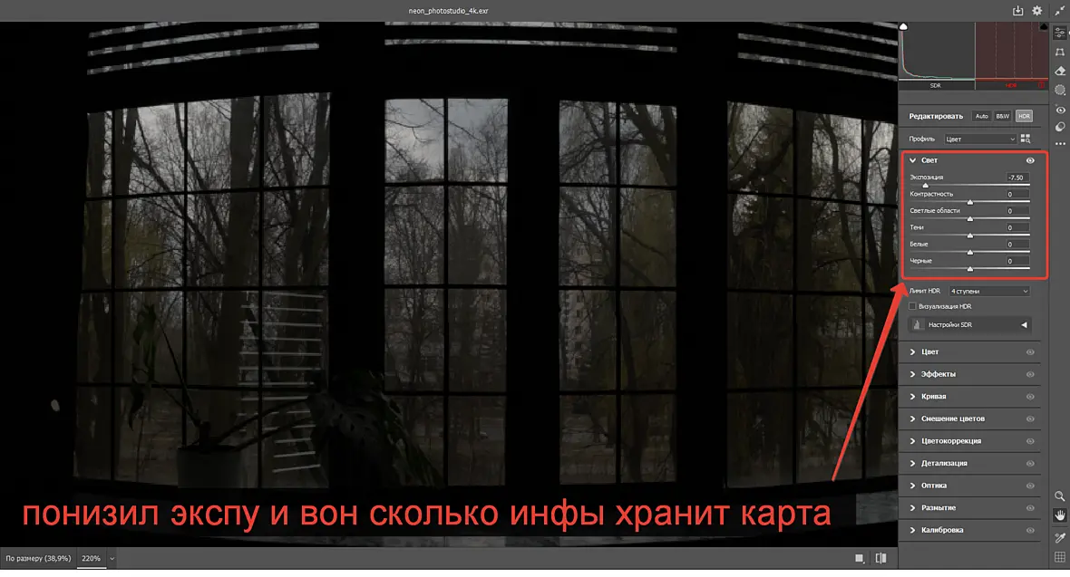

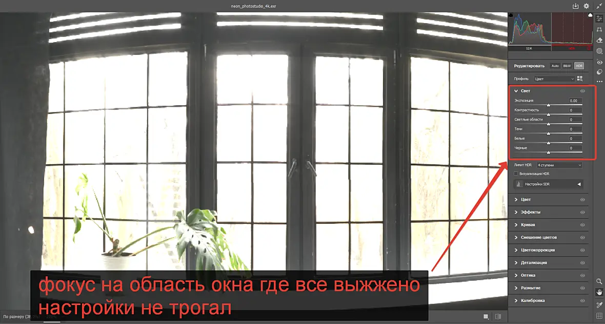

С обычными hdri, снятыми на фотоаппарат это работает великолепно. Для примера скачал картинку хдрки из интернета:

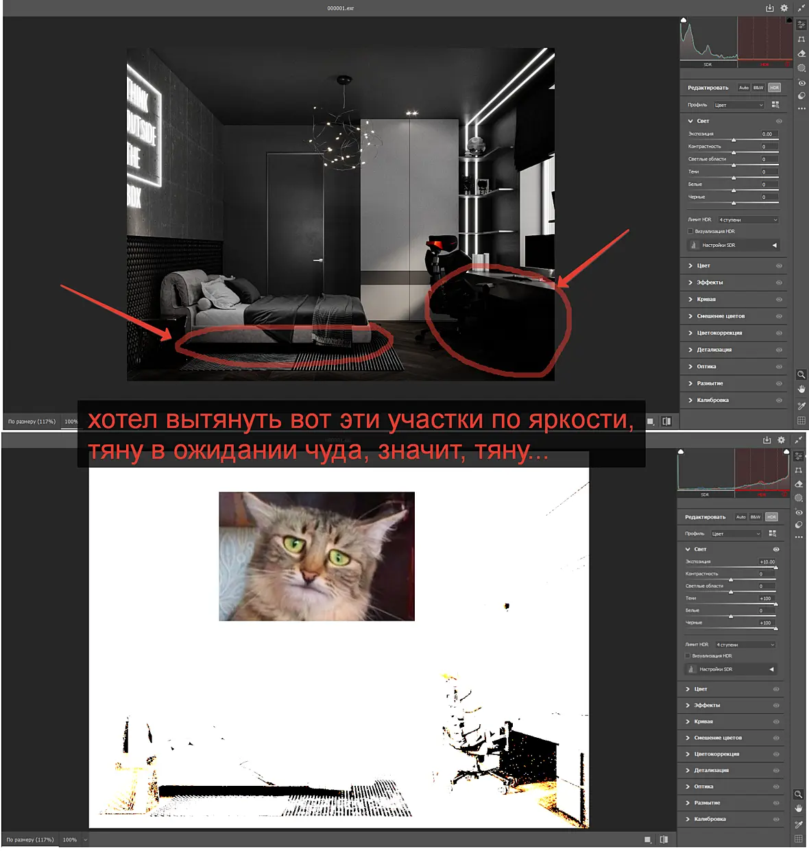

Задача как вы поняли заключается в том, чтобы работать с рендерами таким же образом и вот с этим у меня пока непонятки, стою на асфальте в лыжи обутый. Где-то я что-то делаю не так, потому что взял интерактив, сохранил в exr 32 бита и радостный побежал шатать ползунки в камеру роу ну и вот что вышло:
Что я делаю не так?

а ты точно рендерил линейное изображение?
или сохранил 2.2 гамму в 32 бит?
так не получится
собсна, на гистограмме виден кат темных участков

Ставлю на то, что сам рендер не успел просчитать информацию.
Буквально недавно была ситуация, когда в СУ стояло два светильника, затем решили оставить один. Протестить забыл и рендернул на настройках камеры под более яркое освещение, в итоге темновато, но все можно исправить постом.

Цитата GorillaZ:
а ты точно рендерил линейне изображение?
вот как я сохранял
да, но как сохранять, чтобы оно работало? И кстати в окне рендера эти пиксели имеют 0 0 0 яркости? В моем понимании exr имеет настолько широкий диапазон, что даже пиксели 000 и 255.255.255 содержат информацию и её можно вернуть на посте. Я прав?

Цитата vladimir.drobzhev90:
вот как я сохранял
ну, я не сомневаюсь, что вменяемый человек может сохранить *.exr
вопрос в том, что у тебя информации нет. т.е. 32 бита есть, а информации в нем на 8 бит джипега (посмотри исходную гистограмму)
вот это надо сделать, в первую очередь (я, честно, давно уже не открывал нюк, соотв. не рендерю 32 бит, но, наск. помню - под хдр только линейку)
0 0 0 яркости?
0 = 0.
очевидно, что если там ничего нет (фотонов) то и информацию ты из него не выудишь.
