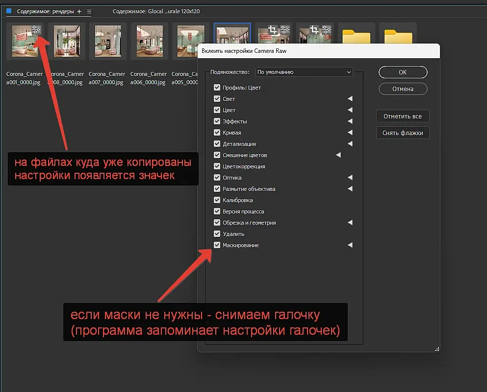

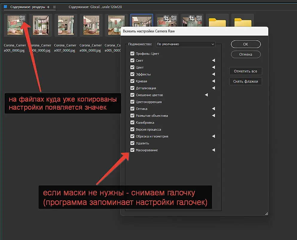

Маски не копируются при Ctrl+C/V в окне камеры роу при работе с несколькими изображениями сразу. Для копирования параметров можно даже не открывать сами файлы, достаточно установить Adobe Bridge, я бы его вообще советовал по-умолчанию тем, кто работает с камерой роу, это маст хэв. Допустим мне пришлось перерендерить кадры, а ранее я уже сделал индивидуальные настройки со своими масками для каждого кадра и мне нужно соответственно перенести по-кадрово все настройки на новые кадры. Я это делаю за 20 сек в режиме копировал/вставил с помощью горячих клавиш бриджа и даже не нужно ничего открывать.
Вот так легко и просто можно перенести абсолютно все настройки, а затем если нужно снова что-то подкрутить у разных кадров, то просто выделяешь их скопом в окне Бриджа и нажимаешь ctrl+R и снова подкручиваешь все разом и сохраняешь все разом потом, а если не нужно больше ничего крутить, то экспортировать уже настроенные изображения в обычный джпег (с примененными настройками) можно опять же очень просто в бридже и изображения так же не нужно открывать для этого. Именно поэтому я перешел на камеру роу полностью вместо фотошопа. Для меня сейчас фотошоп, если проводить аналогии это как настройка бэтч рендера стандартным способом, а камера роу как с помощью скрипта smartcameraview))

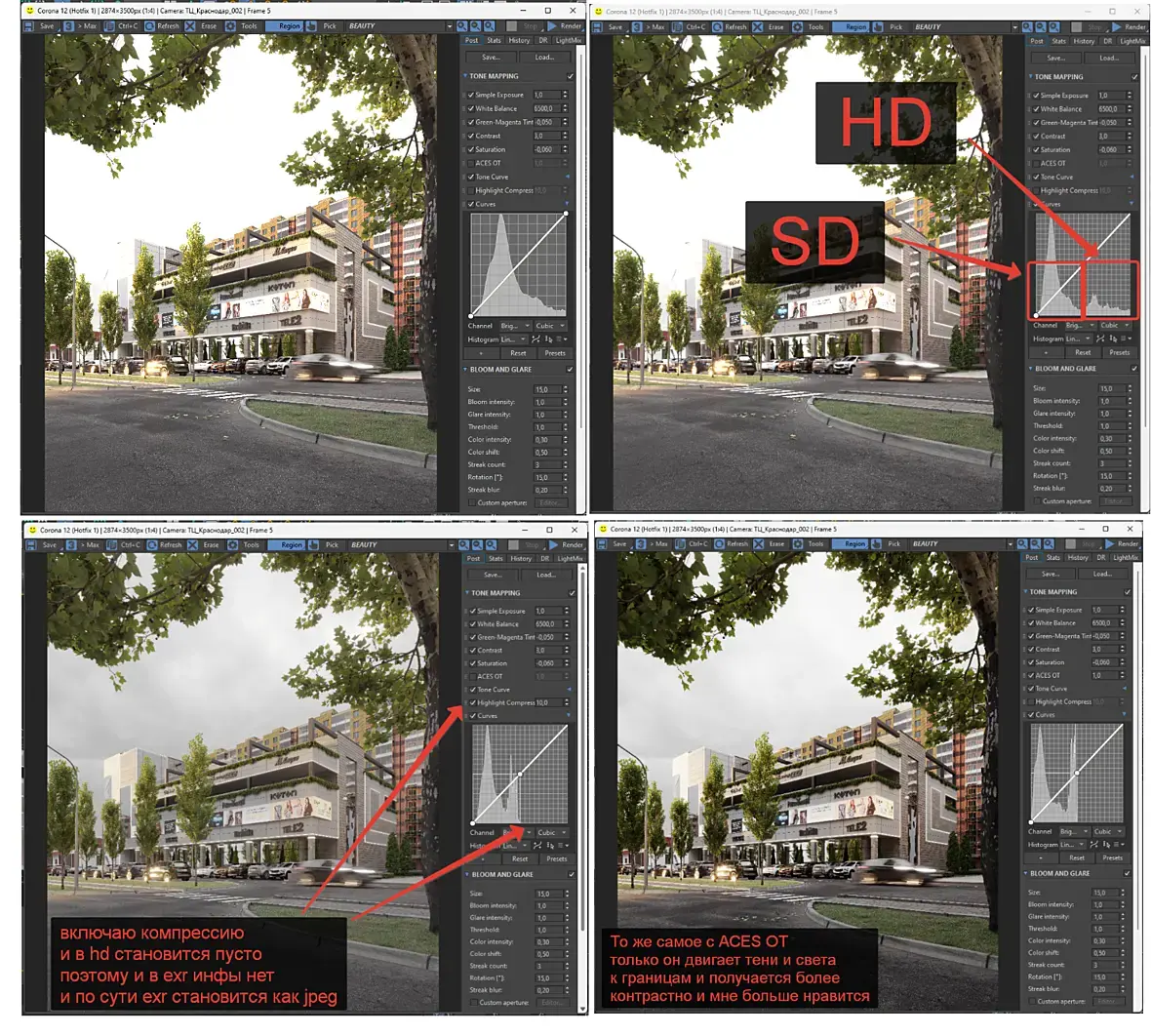

я не знаю как в короне сохранить в настоящие 32 бита
Кстати мне вот сейчас удалось сохранить в 32 бита и это правильно работает в камере роу. Я специально проверил, что во фреймбуффере пересветы, которые убираются при настройке и вес файла наконец-то как надо более 100 мб. В общем отключил полностью тонмапинг и при сохранении выбрал гамму 2,2. Еще надо поэкспериментировать и тогда будет понятно, что конкретно влияет на нормальное сохранение, потому что тонмапинг хотелось бы хотя бы частично оставить.
Всё, я разобрался в вопросе. Ответ лежал на поверхности в самом принципе работы компрессоров света что в короне, что в вирее, разницы нет. Там же во фрейме есть кривые и гистограмма и прям там можно понять, почему раньше у меня не получалось сохранить exr, то есть почему он сохранялся, но был не лучше обычного jpeg по битности. Во всем виноваты компрессоры, которые по сути убивали инфу в области HD вот и всё.
по умолчанию мы видим гистограмму в корона фреймбуффере только в области SD, а чтобы увидеть за ее пределами нужно покрутить колесико мышки.
