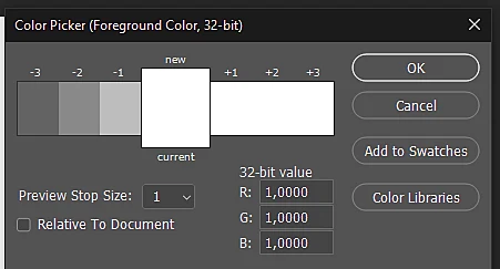

Цитата vladimir.drobzhev90:
В моем понимании exr имеет настолько широкий диапазон, что даже пиксели 000 и 255.255.255 содержат информацию и её можно вернуть на посте. Я прав?
Нет.
Ноль это ноль. А 255 это еще не самый яркий цвет в 32 битах.
Что там выше 255 есть?
8, 16 и 32 бита отличаются динамическим диапазоном. Самый большой в 32х.

Ты меня видимо путаешь с кем то. На вопрос то ответишь? Что есть выше 255 в 32 битах?
Ты же наверно знаешь что 255\255=1.0 ?
____________________
Вот еще картинка из фш если не понятно
У меня крайне посредственное представление о 3д графике и в основном я несу всякую пургу. Для себя я считаю, что там 256, 257, 258 и так далее, мне так комфортнее)
Там на второй странице я показывал диапазон SD и HD. Пиксели 8-битных изображений содержат информацию строго в диапазоне от 0 до 255, то есть пересвеченные пиксели не содержат никакой доп. инфы. Пиксели 32-битных изображений содержат информацию в пикселях, которые во фреймбуффере короны и вирея и в фотошопе будут отображаться как 255, но, опустив экспозицию, ты увидишь в них информации еще на такой же диапазон, как от 0 до 255, или даже больше, что и покажет тебе гистограмма, и даже подпишет, что это HD. Обычный srgb монитор эту инфу отобразить не может и наверное никакой монитор не может показать все 32 бита инфы. Понижая экспозицию ты возвращаешь информацию в пересвеченных пикселях в видимый диапазон от 0 до 255 - это главное преимущество 32 битов по сравнению с jpeg. Кстати, я дополнительно спросил у deepseek и он тоже так отвечает:
"Да, это верно. В 8-битных изображениях каждый канал (R, G, B) может принимать значения от 0 до 255, что соответствует 256 уровням яркости. Это ограничивает динамический диапазон изображения, и если область пересвечена (например, яркость превышает 255), информация в этих областях теряется безвозвратно.В 32-битных изображениях (обычно это формат с плавающей точкой, например, 32-bit floating point) каждый канал может хранить значения, значительно превышающие 255. Это позволяет сохранять информацию в пересвеченных областях, так как яркость может быть намного выше. При постобработке, понизив экспозицию, можно "вернуть" детали в этих областях, так как данные о яркости были сохранены.Таким образом, 32-битные изображения действительно могут содержать информацию за пределами яркости 255, что делает их более гибкими для обработки, особенно в условиях высокой контрастности или пересветов."
Какие еще вопросы? Не стесняйся спрашивай) Учиться никогда не поздно!) Главное не вредничать и воспринимать информацию из того же гугла, там же всё написано))
Фш не работает нормально с 32 битами, только в ограниченном режиме. Читай начало обсуждения, там я писал, что нужен плагин, если ты работаешь с exr, он бесплатный. Лучше открой изображение в камере роу, она покажет тебе на гистограмме наличие инфы за пределами 255.
