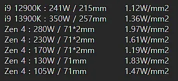

О... Кто то посчитал плотность нагрева у процов :
Если чо это 13900К с включенной функцией Unlimited Power 350W на Z790.
Разумеется в стоке там не будет 350вт ))
Ориентировочно у 13900К в стоке будет ~0.97W/mm2 когда у Zen4 ~1.6W/mm2.
Чип у 13900К стал больше ведь на 19% а потребление почти как у 12900К (~250вт)
Видел табличку, но не стал публиковать. Не понятно, у АМД считают только CCD, а у Интел весь кристалл с контроллером памяти и PCIe, который плюсом будет в роли рассеивателя, но без собственных точек нагрева. Да и площадь 12900K 208 мм2.
На сайте c 24.06.2014
Сообщений: 4946
Украина, Одесса
Ну 208 и 215 разница не велика. А SoC чиплет жрет около 20вт, погоды в отводе тепла он не сделает. Другое вот дело что я смотрю пишут что у Райзенов слишком завышенное напряжение, может это и есть тот баг из за которого релиз чуть сдвинули, кто знает может там не все так плохо ))

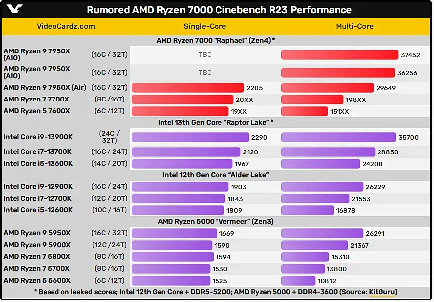

Пока пишут, что все это инженерники, но 29к на воздухе и 36-37к как минимум на воде, разница существенная.
В целом, если потребительские камни интел выдадут 35,7к по сравнению с 37,4к, меня полностью устроит производительность. Даже если надо будет покупать воду.
