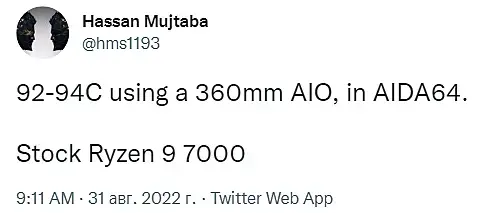

Эй, эй... тут инфа стрёмная идет. 7950X на воде 92-94° в стоке. Полегче, полегче...
Лимиты, сестра, какие лимиты, вашу кашу ?! Смеетесь, 94° в стоке на 360-ой?
grdesigner, приехали )))

Не понятно, сколько он в этой Аиде крутился, 5 минут или 2 часа, с какими инструкциями. Информации не дают, издеваются ))... Трехсекционка, 94°, ничего не понятно.

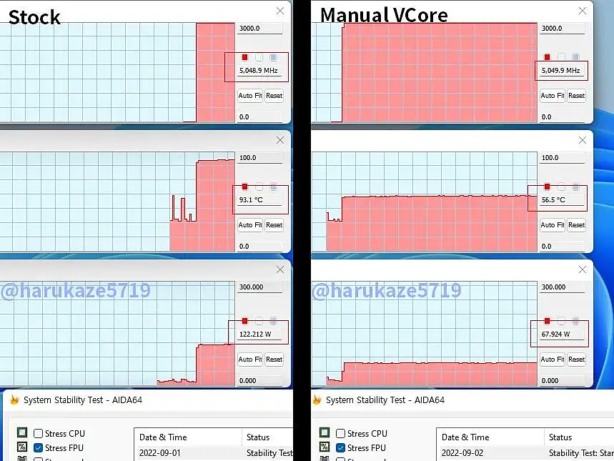

Какой то колдун показывает, что в целом можно добиться прохладных температур.
https://overclockers.ru/blog/id_1/show/74027/entuziast-rasskazal-o-metode-snizheniya-temperatury-dlya-processorov-amd-ryzen-7000
Сообщений: 3977
Не понятно. Во-первых, он снизил лимит с 122 Вт до 68 Вт и... у него осталась такая же частота по всем ядрам? Во-вторых, у него при 122 Вт - 93°, без кулера что ли тестировал ? ))
Быстро сделал тест FPU на 3930K для наглядности - устаканившиеся 65° на 136 Вт... 93° на 122 Вт, это что там за нанокристалл или что-то не то.
