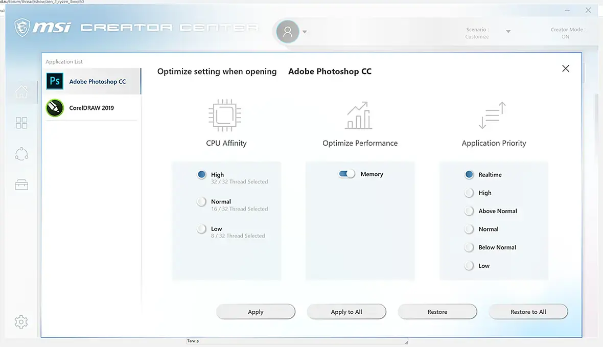

Ну так это уже изменение приоритета, с риалтайма, то есть надо лезть в процесс, и менять на более пониженный, либо ядра снимать. На интеле само это делало. Я щас провернул такой вариант, да, так можно, макс в нижний приоритет, Metro Exodus на ультра в 2к и ядрами, в высокий приоритет. Где-то 80-85% на максе остается, игра стабильна, но опять же, это куда-то надо лезть. У это матери кстати есть опция, типа понижение приоритета графическим программам, но там присет есть только под 19 макс.
Винда последняя 1909, все чипсет дрова,  биосы, последние. Никаких тюнелок не использую никогда. Из управления компом, только идущий в поставке Msi Creator Center

Shumer, никуда лезть не нужно. Современные игры сами выбирают приоритеты. Например CoD:BO4, CoD:MW2019 сами себе ставят высокий приоритет. А Макс ставит себе средний приоритет. Ничего вообще не нужно настраивать в данном случае. Хоть три 3Ds Max-а будут рендрить вам на МенталРее, Короне, Вирее. Игра будет равномерно отнимать у них производительность на свои нужды. И что значит лезть куда то ? Открыть диспетчер задач и просто клацнуть по переключению приоритета у игры это занимает ну... секунд 20 от силы. Зачем вообще вот в софт к материнке лезть если все уже за вас сделано в чипсет-драйверах, на уровне планировщика Windows, на уровне Power Plan-а от АМД. Я не понимаю.

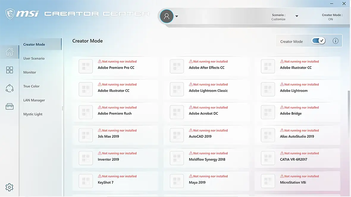

Дык в данном случае эта тюнелка и является софтиной от Материнки.
Там же прям так и написано что она управляет приоритетами smiley-biggrin.gif Я как раз про этот мусор и говорил - https://b3.3ddd.ru/media/images/tinymce_images/c16284fcaeb45e737f4c7dd57d4f30c4.png
Это прям 1 в 1 то же самое что и делает Auslogic BoostSpeed, TuneUp Uttilities и тд.
Если оно фотошопу ставит RealTime приоритет, мне страшно представить что там твориться.
Наверное ведешь кисточкой с блюром и большим радиусом и у тебя звук заедает smiley-biggrin.gif (утрирую)

Многие вещи улучшил и устранил.Снес Creator center от Msi, который ставил мне на макс реалтайм приоритет, и всё фризило, теперь по умолчанию стандарт стал.

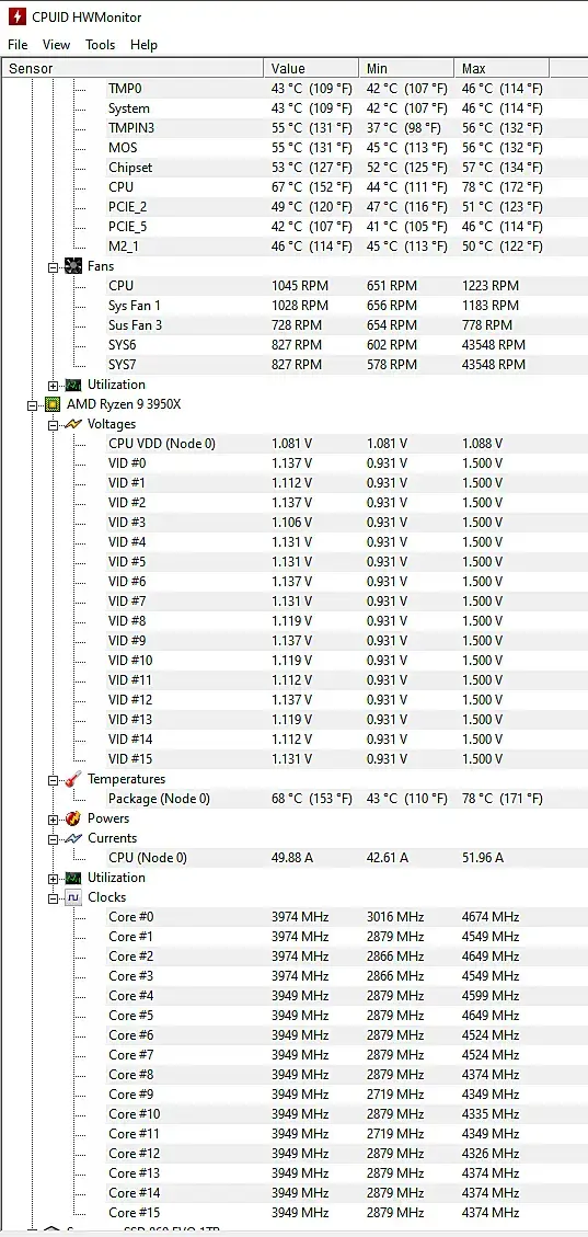

Я вот тоже в сторону фиксации собираюсь покопать. Частоты пляшут 3400-4300, с напряжением скачущим на ядро, от 1 до 1.47, во время простоя. Во время рендера около 3950-4050 и волтаж около 1.15-1.20. В биосе щас там всё на авто.

Уже 100 раз было проверено перепроверено кем угодно тему с 1.5 вольтами в простое и однопоточных легких нагрузках. Ничего в этом страшного или необычного нету. Если вы срежете этот вольтаж то потеряете в однопотоке и смешанных нагрузках. А температура практически не изменится. Потому что 1.5 вольта даются при низкой силе тока. Уже и Билдзоид и Дербауэр с осцилографами задвигали целую телегу по этому поводу. И AMD давали официальный ответ по этой теме (Роберт Хеллок).
Я уже в деталях писал почему не нужно фиксированный вольтаж использовать и тем более ни в коем случае почему нельзя использовать фиксированные частоты. https://3ddd.ru/forum/thread/show/tiestiruiem_protsy_max_corona/105#post1492216
Вот когда у вас материнка фигачит 1.5V при интенсивной нагрузке на одно ядро + SMT поток (т.е на 2 потока) и не чередует ядра при этом - тогда и стоит переживать. Но такую ситуацию создавать придется целенаправленно. Потому что даже с новым планировщиком и 1usmus Power Plan-ом даже в однопоточной синтетике ядра чередуются достигая лимитов которые не позволяют процессору страдать от 1.5V. Тут больше нужно внимания обращать на вольтаж под нагрузкой на все ядра. А так, ясное дело что температуры будут скакать туда сюда, у AMD же аналог Intel SpeedStep в Zen2, частота питальников у х570 накручена по дефолту. Он 1000 раз в секунду меняет эффективную частоту и получает по 200 раз в секунду разные вольтажи. Софт просто не в состоянии показывать что на самом деле там твориться, но вот люди с осцилографами все уже давным давно проверили-перепроверили. Ничего там страшного не происходит. У меня так то на двух 3900Х температура в простое и легкой работе вообще не меняется ставлю хоть фиксированный в 1.2 хоть в 1.5, потому что при легких нагрузках и сила тока небольшая. Но нужно понимать что есть материнки которые фигачат в однопотоке 1.5V, а есть которые 1.35V, и разница по бусту от сюда выходит и по однопоточным результатам. Но всегда все можно настроить по желанию. Хотя в этом и нету особого смысла. У меня сейчас процессоры (оба) до 25 градусов прогреты при 1.48V, и что... Мне нужно что бы они до комнатной остыли что-ли ? Смысл ? Сижу в браузере, ну до 29-30 прыгает, окей. Смертельно что ли ? - нет.

Thunderbird, хм... Чет сурово как то прыгают температуры. У меня такого не наблюдается. Ну максимум скачек там на 5-6 градусов может случится. Когда по интернетам ползаю, фоном свернут 3Ds Max, на втором мониторе чей то стрим с Твитча крутиться без звука и я слушаю музыку. В таком раскладе может с 29-30 до 35-36 прыгнуть туда сюда температура, при 18.5 градусах в комнате на Noctua NH-D15 + MX4. То что у вас от 40 до 56 а потом до 45 а потом до 60 прыгает - это не нормальное поведение процессора, я считаю. Только вот в чем проблема я понятия не имею в данном случае. У меня настолько резких перепадов температуры нету. В играх например в CoD:MW2019 вообще нету перепадов больше чем на +/- 3 градуса. Вот когда рендер запускаю там да... С 30-35 градусов до 60 прогревается буквально за 5-6 секунд после того как сцена скомпилирована и начался непосредственно рендер. Если у вас в браузере, простое, легких нагрузках такие резкие и жесткие перепады, то по-моему тут явно что то не то. Попробуйте глянуть на температуры в Ryzen Master и в HWInfo64 (датчики процессора, tDie). Если датчики не сходятся по результатам, то может это просто ошибка замера температур.
