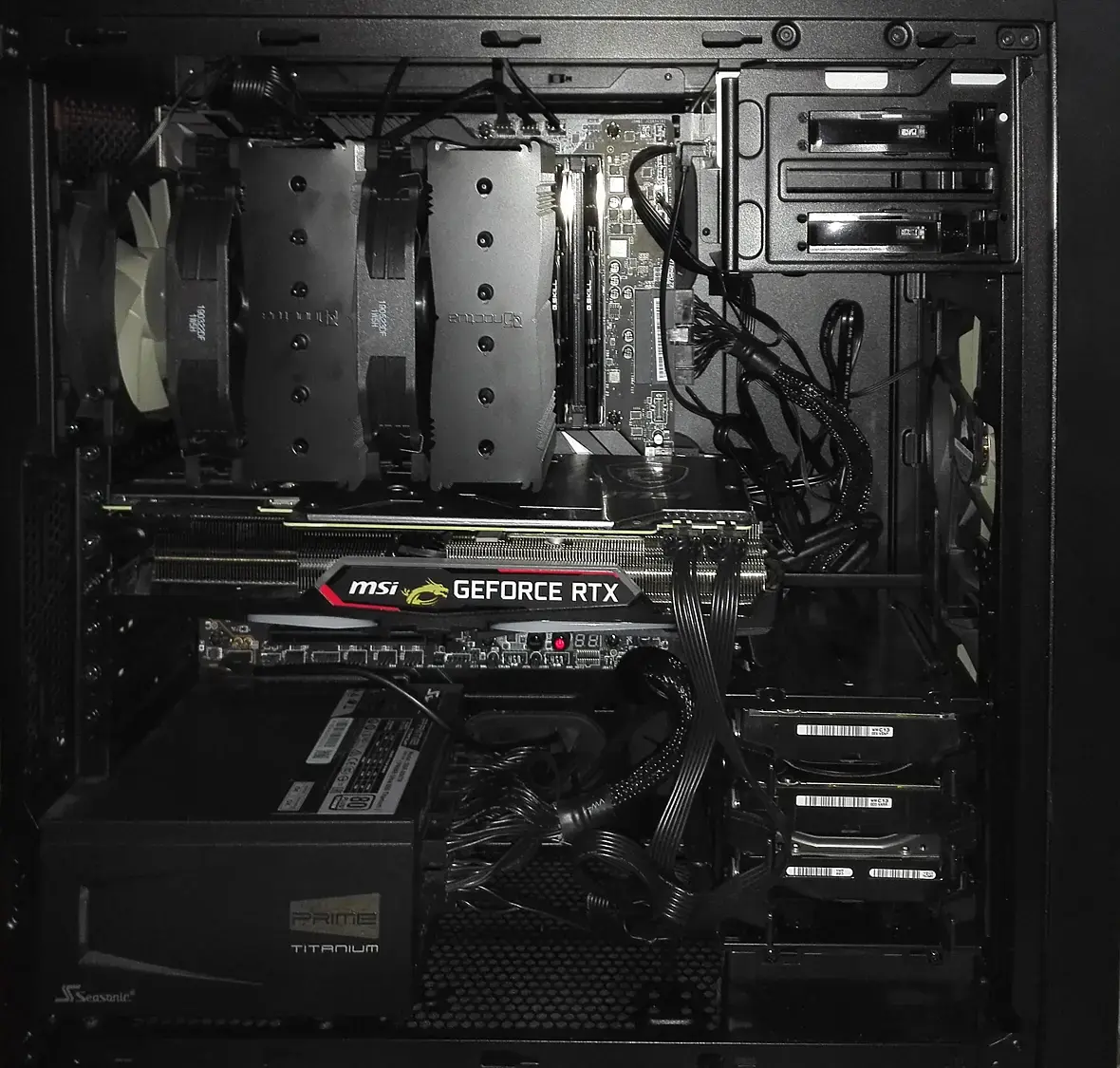

Собрал я машинку на:
Ryzen 9 3950x.
Мать Msi Prestige X570 Creation.
Кулер Noctua NH-D15 Chromax Black.
Память G.SKILL DDR4 64Gb (2x32Gb) 3200MHz RIPJAWS V Classik Black F4-3200C16D-64GVK
Видеокарта MSI GeForce 2070 SUPER GAMING X TRIO.
Блок питания Seasonic PRIME TX-850 Titanium.
Корпус Corsair obsidian series 450d.
SSD под систему - Samsung 970 PRO NVMe M.2 SSD 512ГБ. Под проги, игры - 1 ТБ SSD Samsung 860 EVO и 3 HDD WD Black 2+3+6 тб, со старой тачки, под хранение.
До этого я сидел 4 года, на intel i7 5960х.
В целом тачкой доволен, очень существенный прирост производительности, но есть и небольшие минусы. Основной, но не критичный, рендер Corona и Vray, выжирают под себя все ресурсы и грубо говоря, тачка фризится почти полностью. Решение, пока которое я нашел, это снять с макса хотя бы одно ядро, тогда параллельно можно производить какую-то деятельность. Работая на интеле и матери от asus x99-s, обычно система сама распределяла ресурсы, и можно было запустить рендер и грубо говоря, игру. Единственное, V-ray, обычно так же себя вёл, но систему намертво не вешал, решение было такое же, снять ядро.
Вентиль влез в мой корпус идеально, до этого был точно такое же корпус (версия 15 года) и вентиль (в стандартных цветах) на системе от интел.
А вот из за памяти пришлось один из вентиляторов повесить слева, торчал из корпусу на 5-6 мм. При этом если память разместить в 1 и 2 слот, то вентилятор встаёт, но производитель матери рекомендует 2 и 4 слот.
Память завелась на заявленных частотах, ничего пока не разгонял и вряд ли буду.
Впечатление от матери, противоречивые. На чипсете вентиль на матери не крутится, там всё холодное, это +.
ПО, сырое. Есть некий Creator center, где можно управлять частотами, вентиляторами, подсветкой. Частенько после перегруза, он забывает режим который ему был установлен. Для себя выбрал режим за основу, режим баланс, 3500 частоты при ~40-45 градуса, для обычной работы (моделинг сборка сцен), при этом компа почти не слышно, где-то 700 оборотов все вентили, а для меня это главное.
Биос у матери куций, у асуса на голову был интуитивный, нагляднее и понятней.

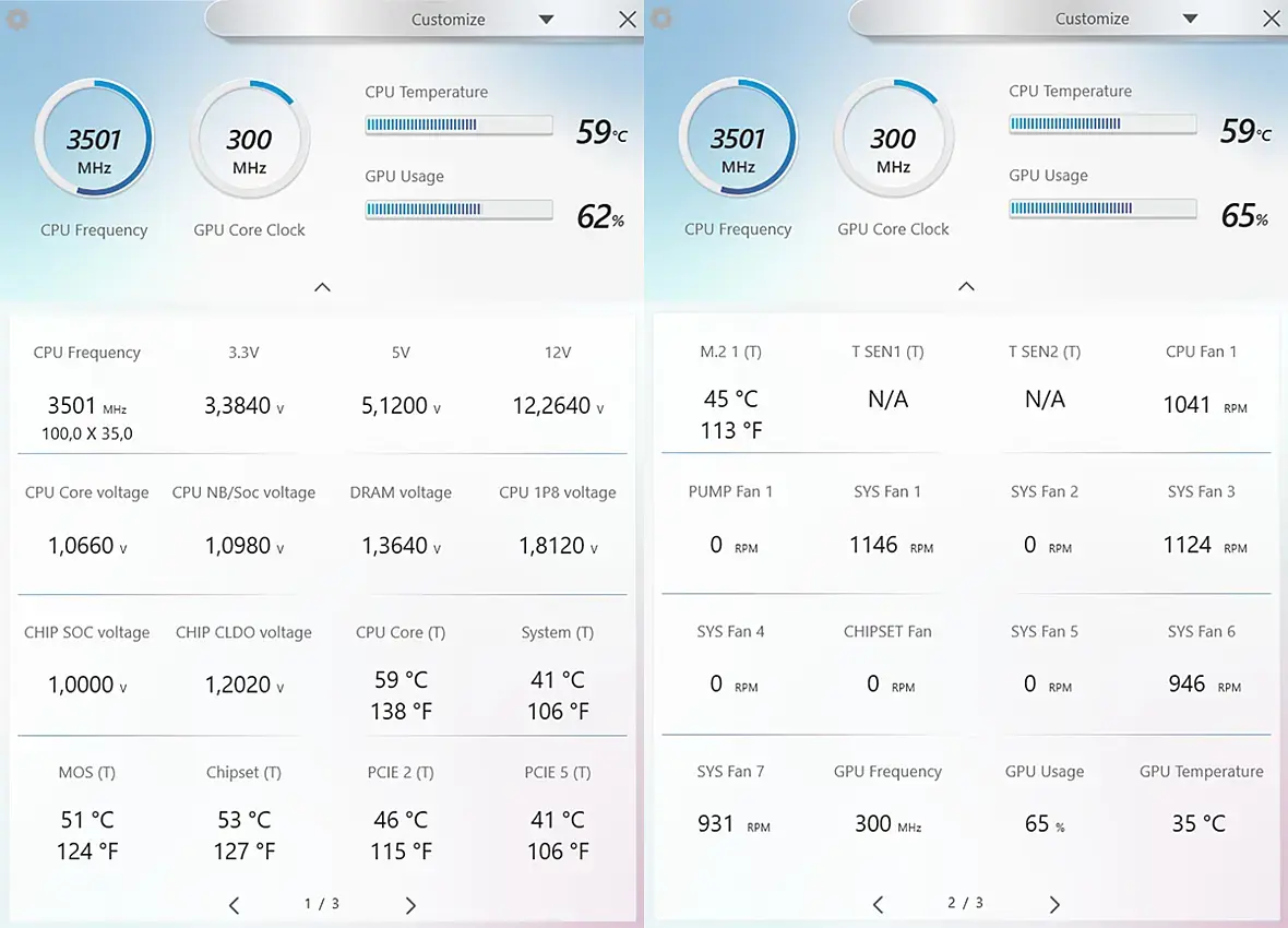

В рендере, долгом на частоте 3500, температура повышается до 57-59, и вентили поднимаются в среднем до 1000 оборотов, при комфортном шуме вентилей, приложил сриншот.
На данной частоте синебенч 15, выдаёт около 3500 попугаев, что выше интела моего, более 2х раз.
Если использовать всё в дефолтном режиме, частота прыгает до 4300, и синебенч выдаёт около 4000, но становится не шибко комфортно работать из за гула вентилей, а снижать во время обычной работы комп не спешит и молотит, что-то типа 3800-4300 по частотам.

Температура менялась в пределах 57-59 градусов, после 1,5 часов рендера
