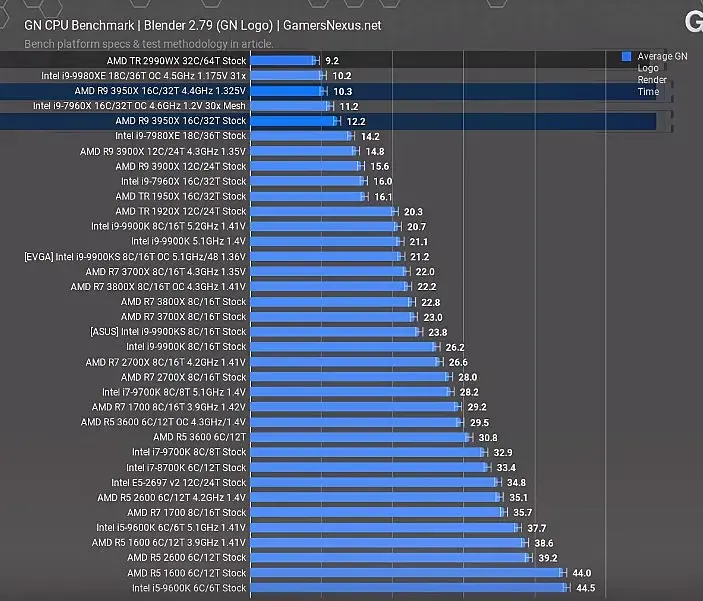

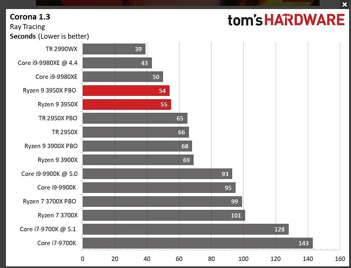

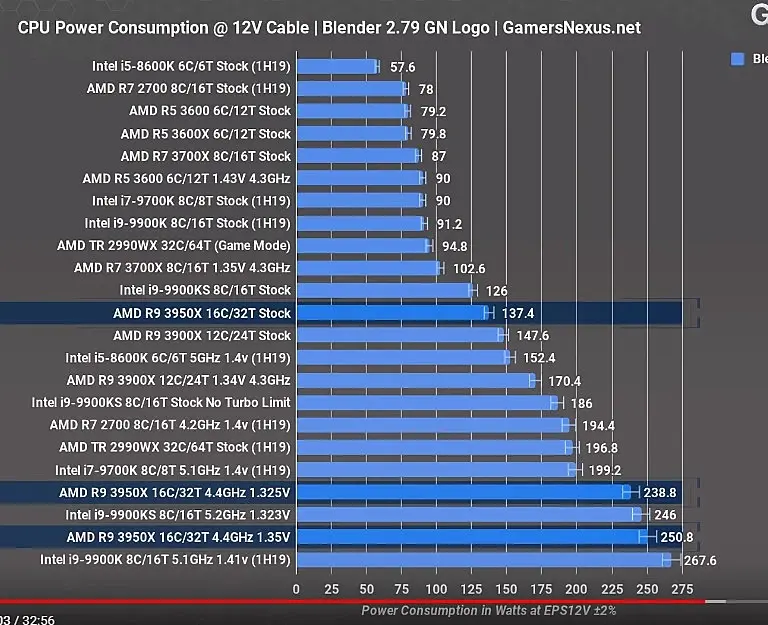

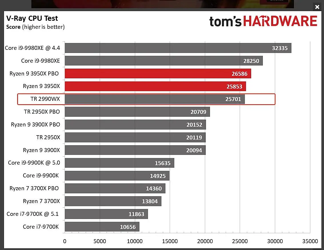

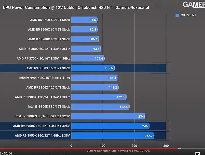

Пару картинок к теме разговора, выводы каждый сам сделает...
p.s. обратите внимание что даже стоковый 3950x достаточно близко к 2990wx
Сообщений: 10608
andrekaciok стоковый не то что бы близко, у 2990wx 5100 в р15, у 3950x в стоке 3900, разница почти в полтора раза
Тут надо дождаться когда он появится и тестить в рендере. Синебенч абстрактен, вон у 3900 заметно больше попугаев чем у 7940х, а в тесте 3ДДД он примерно на минуту-полторы медленней.

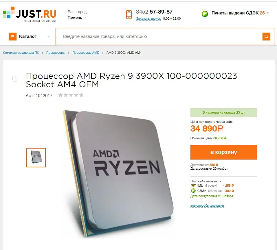

В Тюмени 3900x можно за 35к взять)
На сайте c 25.09.2014
Сообщений: 50
Иркутск
Это или жёсткий демпинг, или разводилово какое... Интересно, в чёт тут подвох?
Сообщений: 2922
в украине ценник тоже от такой суммы стартует
Ман, я просто хочу уточнить, что по твоим цифрам 2990 быстрее 3950 на 28% или 3950 медленнее 2990 на 22%, что одно и тоже. Ты сильно преувеличил про полтора раза. ))
а вот это меня удивило.. результат 2990 в тесте вирея
Сообщений: 10608
petrovich23rus да, это оч странный результат для 2990wx, поскольку, если зайти на сайт хаосгрупа и посмотреть результат, то выдаст 35799, мухлюют журналюги
35799 - это максимальный результат из 279 присланных. Это как смотреть на первое место в Corona bench и думать там цифры под водой или под азотом. А так там 14 страниц.
Тут тоже нажали и получили 27571.
Сообщений: 10608
Rebate оч странно, поскольку в прошлых бенчмарках вирея и в бенчмарке короны он был почти одинаков по скорости с двойными платинумами 8160es, у меня на платинумах 43900, и весьма странно что в нексте триппер так просаживает в тесте
посмотрел, там даже у кого то в тесте результат 3800 (!)
тут либо с железом что то не так, либо с тестом, второе вряд ли, ну не может быть разброс по результатам в 10 раз на одном проце
Сообщений: 3977
тут либо с железом что то не так, либо с тестом, поскольку ну не может быть разброс по результатам в 10 раз на одном проце
Дикие результаты это народ прикалывается также как в Короне бенч, поотключали ядер в винде и давай выкладывать или занят цп сильно. Или жесткий разгон.
Другое дело выше ссылка на видео. Не думаю, что саботаж. Может из-за памяти UMA/NUMA.
Поэтому остаётся больше доверять популярным ютуб-блогерам, когда они свои таблицы показывают.
Сообщений: 10608
Rebate вот из-за памяти вполне возможно, или из-за температуры, поскольку скидывать частоты начинает 2990wx уже при температурах в районе 65 градусов
