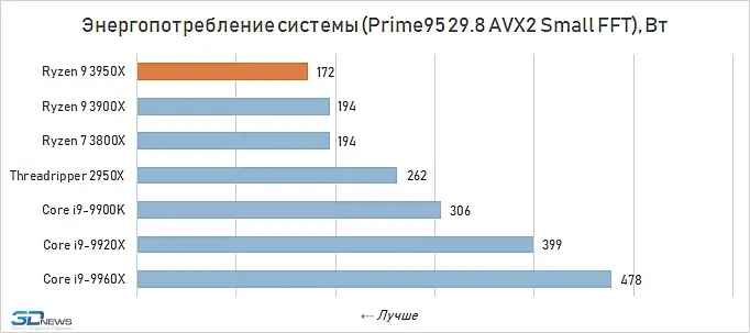

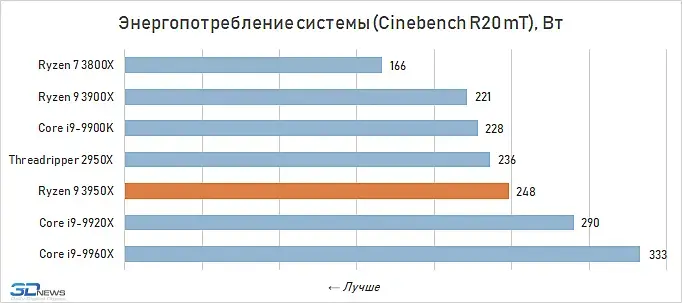

Rebate, я то все это понимаю. Но только от части. Потому что раньше всегда нагрузка в AVX (Linx Linpack, OCCT, Prime95 SmallFFT, Aida64 с AVX) давали выше энергопотребление (и температуры соответственно) чем всякие рендрилки типа V-Ray без AVX, или всяких Cycles/Maxon Render NON-AVX. а теперь вот... Получается что AVX настолько сильно сажает частоты и напруги что в итоге получается жрет меньше чем обычный рендер без всего этого дела. Хотя вот например CB R20, вроде с AVX. Но цифры небо и земля.
Вот у меня это немного шаблон и рвет. Так как раньше было наоборот.
А теперь у челиков в Prime95 SmallFFT AVX 72 градуса а в Синбенче 94 Градуса. Че вообще smiley-biggrin.gif
Вот тут я могу ошибаться или чего то не понимать. Но это конкретно рвет мой шаблон понимания.
В жизни не поверю что унылый Синбенч R20 жрет 250вт а Prime95 SmallFFT всего 172вт, абсурд.
Гляньте на результаты 9960X ! 478вт (Prime) -> 333вт (Cinebench, меньше). Всегда было так.
А тут у 3950Х наоборот 172вт (Prime) -> 248вт (Cinbench, больше). Что вообще smiley-crazy.gif
Это в дефолте вроде, по скрину на 4.1 там пакедж 235Вт. И это я так понял только цп. Т.е. система ещё, не знаю, +80Вт, может меньше.

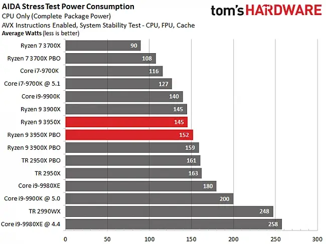

Воду? Вы обзоры точно не смотрели )). У него 20Вт разница на визе синьки. Ниже на скрине 2990WX выдает на 100 Вт больше, а его даже воздухом комплектуют.
Да и все эти болталки, что мы писали про сверхлучшие vrm материнки... ему походу нафиг ничего не нужно.
