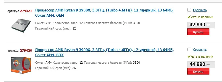

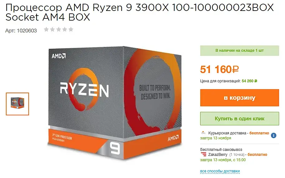

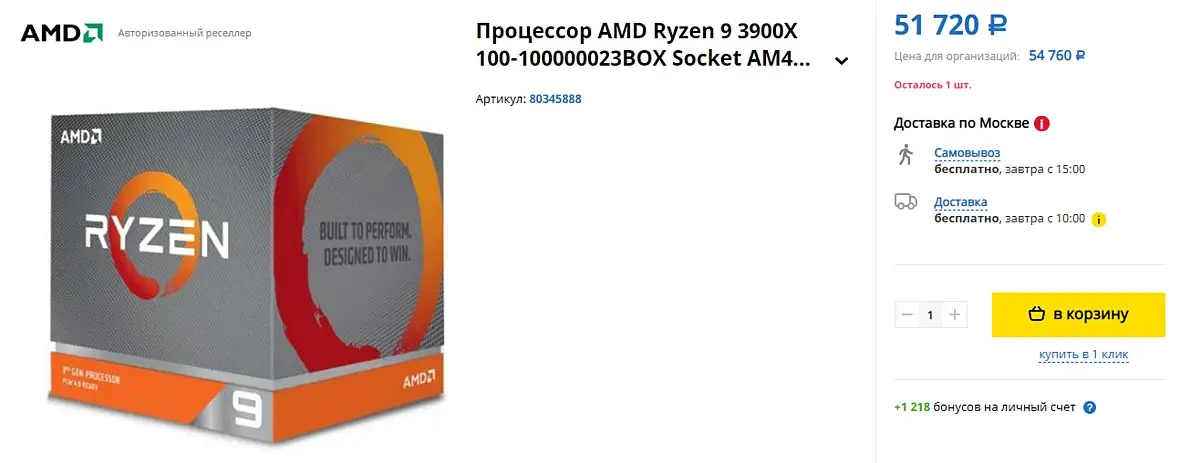

Сообщений: 3977
Цитата gribkov:
Ну вот и состоялся релиз райзена 3950Х, через недельку две наверно появится на полках

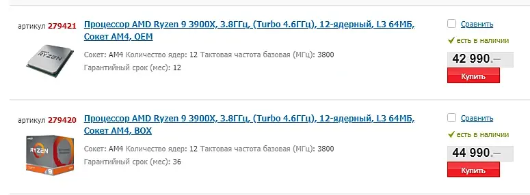

Обзоры 14 ноября, продажи с 25 ноября. Обзоры вроде как ясны, хотелось бы цены. Вот недавно помните посты, что цены на 3900X упали в пару мазагинах ))))? Теперь смотрите:
Это говорит об одном, что если товара мало, "что хочу, то и ворочу". Как только будет валятся везде, то и цены конкурентные. Правда кажется мне, что это будет походу после НГ.

Цитата Rebate:
Обзоры 14 ноября, продажи с 25 ноября. Обзоры вроде как ясны, хотелось бы цены. Вот недавно помните посты , что цены на 3900X упали в пару мазагинах ))))? Теперь смотрите:
Вот же жадные барыги, а!
У наших подешевле www.flashcom.ru

Сообщений: 3977
Знаете, не от них зависит, в смысле их действие это "спрос рождает предложение".
Вот завезли им 37 штук на всю Москву, их раскупили за пару дней, а спрос остался. Я даже думаю, когда у них остается мало, они цену поднимают, чтобы просто остаться в чартах маркетов, чтобы их индексировала и отображала система. Иначе зачем ставить сразу 35к, ну поставь 42к, со скрипом, но раскупят и профит больше.
Вот на 3700X у них такие же цены как были и у 2700X в своё время, до 22к. Потому что 3700X так или иначе есть везде, и если заканчивается, то завозят быстро. А то вначале слышался вой, как же так 3700X стоит 27к, когда 2700X стоил 15к. Ну и 3700X после НГ будет меньше 20к...

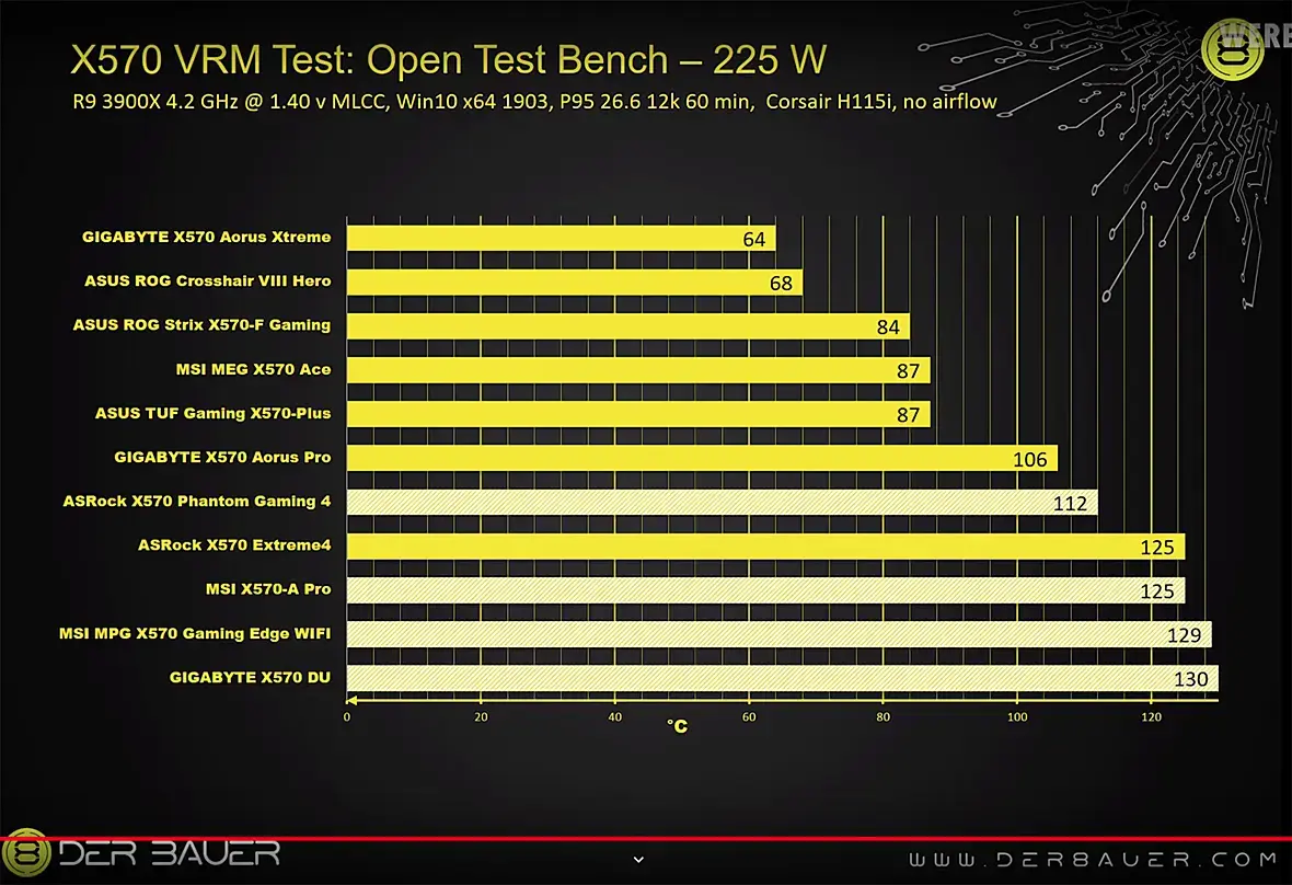

Цитата myxavertolet:
Цитата idi81:
Какая нужна материнка под R9 3950x Смотрим�https://www.youtube.com/watch?v=o0vmGHbwx1M&; ; ;t=25s
Так и какая в итеге? Можно ликбез?)
Исходя из данных теста:
Очевидно, что это первые 5 вариантов. На скрине процессор 3900x, разогнан до 4.2, при напряжении 1.4 вольта. VRM не обдувается. Предположим, что 3950x мы тоже чуть разогнали, не как этот 3900X. Охлаждаться он будет СВО, как рекомендует АМД. Т.е получим схожую с тестом ситуацию. 100 и выше градусов.. ну такое себе!
Из этих 5 плат я бы выбирал Асус Рог Стрикс. Как-то так сложилось, что последние лет 10 машина у меня собирается на железе Асус) И только. Crosshair Hero дорогая. Если нет цели удивить коллег крутыми и стабильными цифрами разгона, то я бы от неё отказался. +3-5% и +7000 рублей.
И напоследок! Есть ещё очень любопытная плата для построения рабочей станции:
https://www.computeruniverse.net/ru/asus-pro-ws-x570-ace
Нет на ней свистелок-перделок, хочется верить, что бюджет пошёл в копоненты. Или в надпись WS)

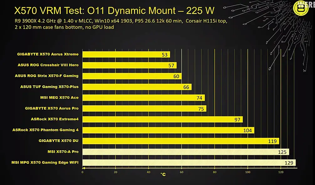

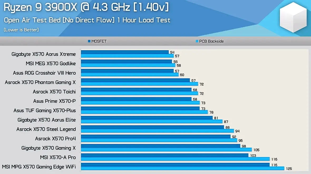

Сообщений: 3977
Ну так он же тестировал то же самое в корпусе с обдувом:
Есть еще хороший тест, где есть народная PRIME X570-P:
На сайте c 25.09.2014
Сообщений: 50
Иркутск
Ну так не у всех он есть, как и желание его городить. Поэтому и взял вариант без обдува. Не шибко то картина поменялась, кстати. Пришёл ещё какой-то Гигабайт к нормальным температурам. Ну и..там, кому, что)
