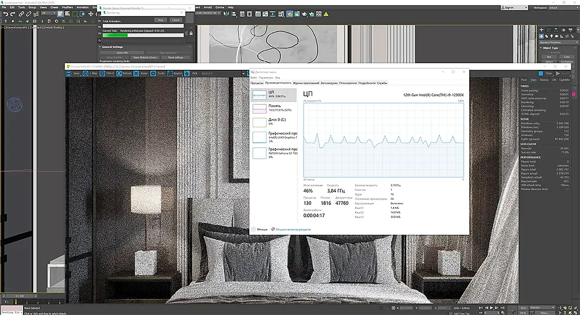

Ребят помогите понять почему проц во время рендера не грузится на 100% как должен. 3ds max 2020 corona 4.1Температура детская 52-54 градуса, система новая только что прошла все стресс тесты там было все нормально часто та 4,4-5 в среднемi9 12900k 32gbcine bench стресс тест проходит под сотку, corona benchmark та же история 40% но когда меняю приоритет загрузки программы на выше среднего corona benchmark сразу рендерит под сотку, но с максом такая история не работает, как будто загрузка упирается во что то ты и выше не идет, сталкивался кто ? погните пожалуйста понять в чем беда...может какие то протоколы ?
проверьте все ли дрова стоят, еще стоит попробовать сбросить биос до заводских настроек
но перво наперво попробуйте отрендерить любую другую сцену и посмотреть, наблюдается ли схожая картина, просто у короны бывает, что по каким то причинам некоторые сцены могут не нагружать проц при рендере, причин тут может быть много в самой сцене, но как правило такая ситуация нетипична, я про сцену
ПС а в этой сцене попробуйте прогнать корона конвертер
у меня такое бывало, когда не хватало памяти и комп юзал файл подкачки. Проц че то там не успевал считать, в итоге работал медленнее. Но у вас с памятью вроде все ок. Кстати да, что с другими сценами?
