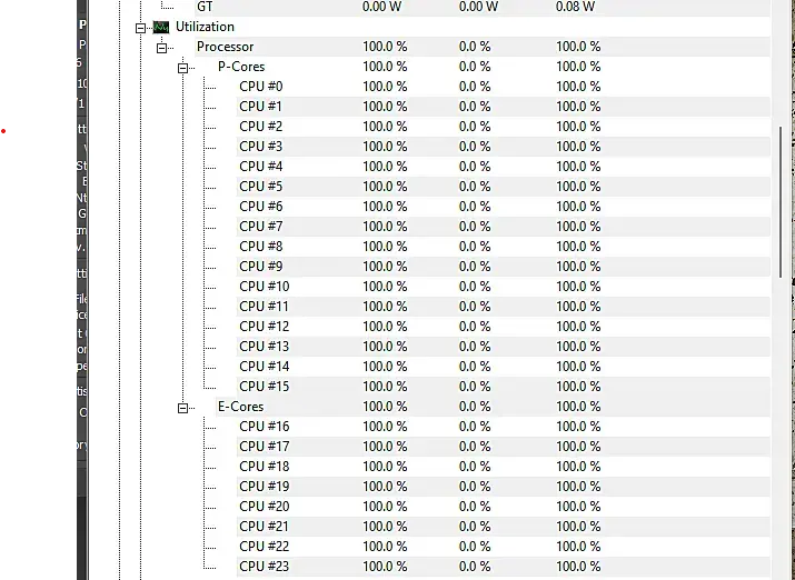

Всем привет,
у меня вот такой вопрос. На работе поставили новый комп на i9-12900 но не K в конце
в итоге получилось, что он рендерит всего процентов на 15 быстрей чем мой домашний amd 7 3700x
Так проблема ещё в том что в BIOS даже нет возможности выключить эти Е-ядра
Даже не знаю что делать, хотя в начале сказал им, купите 5950x и не будет никаких танцев с бубнами
Сообщений:
Emil_85, если винда 10, то ничего удивильного, она не умеет работать с Е ядрами, нужна 11
На сайте c 22.04.2011
Сообщений:
Прага
в том то и дело что стоит 11 винда, комп новый принесли уже с 11 виндой
я уже что только не читал и не смотрел за последние 4 дня, и все склоняются что это какой то стыд с интелом просто
нет заявленных результатов даже близко или я корявый
интересно что в диспетчере задач показывает 100% загруженность, хотя многие писали что там это ещё не показатель реальности действия процессора
В целом показывает что все ядра работают, но блиииииин, почему так медленно и нет прироста ощутимого, называется ожидание реальность smiley-sad.gif
