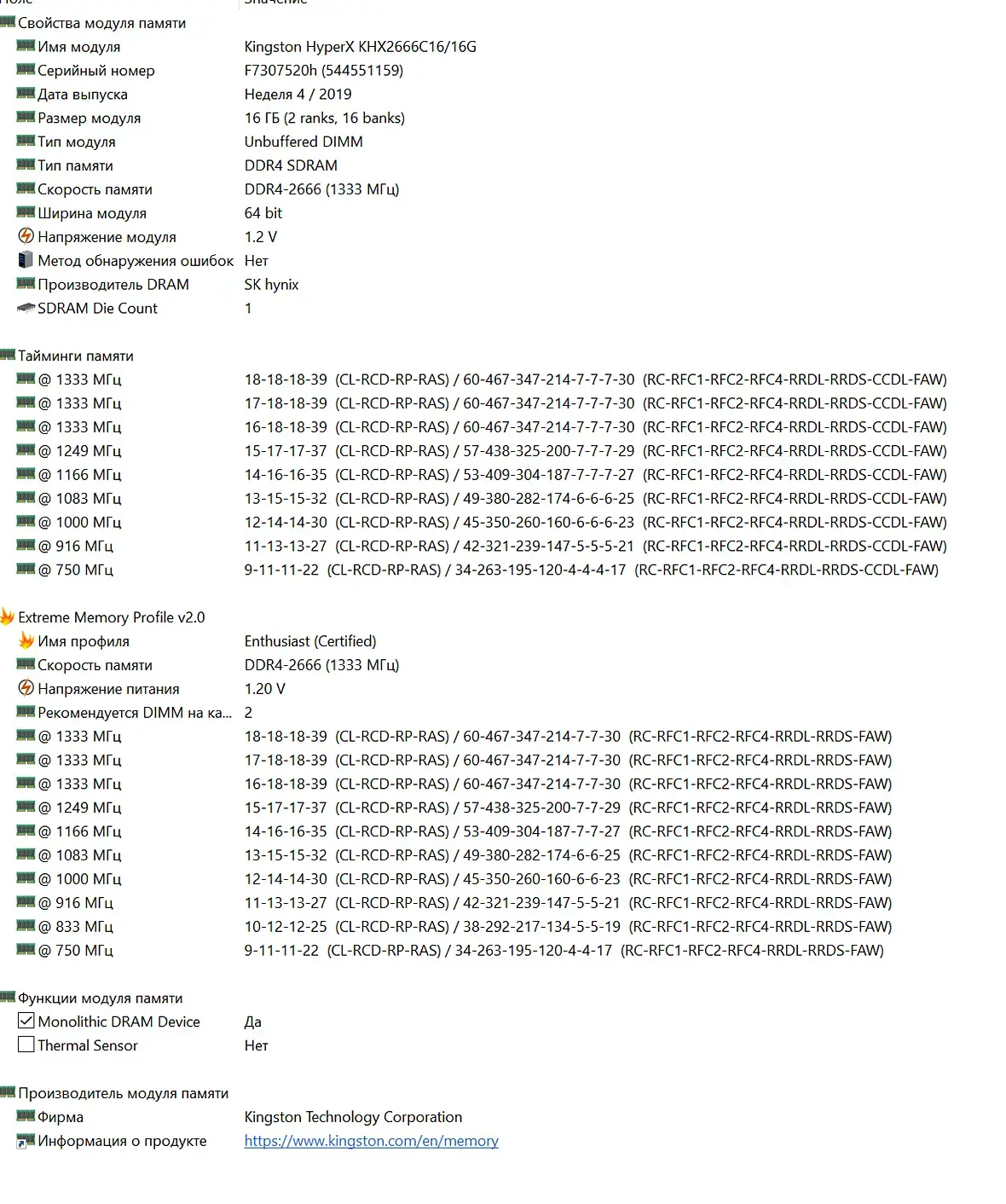

9900k, Asus Prime Z390-A, Kingston HyperX Fury, частота 2666.
В bios там всего 2 варианта XMP профиля, я выбирал первый.
Да, согласен вариантов может быть много.В железе неплохо разбираюсь, всегда брал лучшее, можно сказать.Но вот что не завелось, это удивительно.

Andrew31, но вы не указали что за чипы памяти там, какой XMP профиль. И даже нету скрина какие там выбрались вторички и первички )) О чем речь может быть тогда ))
Kingston HyperX Fury - это же не вендор производитель чипов памяти. Это вендор сборщик.
Он может закупить Hynix MJR, DJR, AFR, MFR. Samsung A-Die, D-Die, B-Die, или прикиньте даже Micron Rev.B или Rev.E, а может там Nanya ? А может Спектек ? Да блин. Ну вы даете конечно ))) smiley-lol.gif
А прикиньте короч еще что... У Интела выбирается при включении XMP DDR Вольтаж, но за частую XMP не содержит данных для VCSSA, VCCIO вольтажа. Прикольно да. Память хочет работать на повышенной XMP частоте но IMC не хватает напряжения для этого. Ну вот потому я и говорю. Лучше руками все делать или хотя бы с гайдом.

Даже оказалось сложней, чем я думал))
Если в подробностях.
В bios
XMP1 DDR4-2667 16-18-18-39-1.20v
XMP2 DDR4-2667 16-18-18-39-1.20v
Спасибо за видео, надо будет посмотреть.
На сайте c 24.06.2014
Сообщений: 4944
Украина, Одесса
Цитата Andrew31:
XMP1 DDR4-2667 16-18-18-39-1.20v XMP2 DDR4-2667 16-18-18-39-1.20v
Господь всемогущий... Я даже и не знал что бывает настолько дрянные XMP ))
1.2 Вольта XMP, честное слово не знал об таком. Вот блин как есть говорю. Просто дело в том что у DDR4 JEDEC стандарт это 1.2V а тут XMP на 1.2V. То есть по сути XMP заставляет память работать выше JEDEC стандарта но на родном для JEDEC напряжении. Дичь какая ))
Может я просто никогда не смотрел за настолько убогой памятью и это типа такое бывает... Не знаю. Ведь даже на релизе DDR4 в 2013 году когда я себе X99/2011-3 систему собирал с первой DDR4 которая вышла на Hynix MFR помойке были уже с 2800-3200Mhz XMP при 1.35V с 16-ыми таймингами smiley-lol.gif
Может это ошибка какая нить, ну не знаю. Конечно же я бы попробовал 1.25V, 1.3V - думаю это решило бы все проблемы. Речи тут конечно не идет про повышение напряжения на VCCSA/VCCIO, на такой смешной частоте для 9900К этого вообще не нужно делать. VCCSA/VCCIO повышается когда частота подымается выше 3466-3600Mhz, я то думал... Думал у вас там какой то Patriot на Sams B-Die с 4400Mhz/CL18 на 1.5V сбоит. А тут 2667Mhz/CL16 1.2V, жесть какая. И как мне жить дальше после увиденного ?
Тот скриншот что вы скинули если что не годится. В данном случае это конечно не важно уже. Тут и ежу понятно что память помойная, XMP спеки по вольтажу потешные. То что там проблемы могли возникнуть неудивительно. Прост к примеру... Вот так выглядит полноценный скриншот с таймингами на Райзене -  https://i.imgur.com/tCzarTJ.png или так на Интеле https://xeon-e5450.ru/wp-content/uploads/2020/06/asrock-timing-configurator.jpg
На вашем скриншоте вообще не действующие тайминги а тайминги внутри XMP. А это разные вещи. Короче если и включать этот XMP 2667/CL16 то вручную ставить 1.3V на DRAM, думаю тогда проблем не будет. Хотя тут сама по себе проблема в пытках для 9900K, держать эту бедолагу в связке с такой памятью то )) Очень больно. Я привык видеть 9900К на Z390 в паре с какой нить адекватной 3600Mhz/CL16 памятью. Что бы Latency в Aida64 было ниже 45ns, что бы ПСП было выше 55гб. Там небось сейчас ахтунг, небось 60ns и 40гб ПСП. Земля пухом этому процу, не повезло ему smiley-lol.gif

Вот так вот)) А вроде HyperX, я как бы изначально не гнался за суперскоростной памятью, решил купить стандартную. Latency у него вообще 70, в следующий раз буду знать, что надо более скоростные модули покупать)
Сообщений: 4944
Украина, Одесса
Цитата Andrew31:
А вроде HyperX
Так а чего удивительного. Худший бренд среди оверклокеров. Лучший бренд для тех кто не заморачивается )) Он огромный ? Да. Он гигантский бренд. У него хорошие гарантийные обязательства ? Да, хорошие. Но как правило он скупает самые дешёвые чипы, выжимает с них все соки и продает на дешевой платформе. На дешевых PCB распечатывает их. Наклеят RGB, продадут в тридорога. Максимизируют прибыль. Они же не производят свою память. Не контролируют процесс производства чипов и их биннинг. G.Skill хотя бы не выжимает все соки как правило. Хотя тоже есть младшие линейки типа Ripjaws, страдают тем же.
Patriot бедолаги до сих пор находят где то Sams B-Die, удивительно. Чипы не производятся уже года два. А они все стараются продавать качественные чипы. Типа пытаются вырулить на этом. Остальные бренды ничем не лучше того же Кингстона.
Ну а Crucial, дочерка Micron-а. Они и производят память и собирают ее же. Они нарасхват. Но их не хватает на всех. Их память как правило (Crucial U4) вечно в дефиците. Особенно 32гб плашки. Но вот это конкретно тот случай когда 3000/CL16Mhz XMP кит не то что испытывает проблемы, он еще и гонится до 3933Mhz/CL18, у меня вот 128гб этой памяти на 3733/CL16 1.37V ходят, и это при родных 3200Mhz/CL16 1.35V. Ну или 1.4V на 3933/CL18.
Вот так вот... Кто то из брендов покупает мусор, выжимает с него все соки на заводе что даже на XMP у него проблемы, продает втридорога. А кто то - аки мать тереза, продает дешевую память еще и с таким то запасом по разгону...
