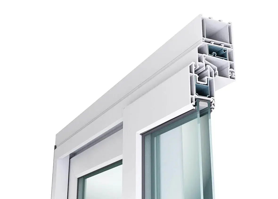

Нужен совет.
Решила переключиться на лоджию. Сделала окна от пола до потолка, потом поняла что в таком случае жалюзи будут мешать открытию окон, нужно делать перемычку над окнами? Может у кого есть под рукой чертёж или рендер, как этот узел на практике решается?
Второй вопрос про высоту окна между лоджией и комнатой. Загуглила, пишут что снизу обычно 75мм, а высота окна с дверью 2100мм. Сделала, но выглядит как-то куце.
Напомню, делаю виз по условно реальной квартире, но у меня есть только план с размерами по полу, про окна / двери там инфы нет, делаю плюс-минус "как обычно". Например остальные окна в квартире нижняя точка 700мм, верхняя 2600мм.

2100 не может быть. 2300 минимум. У тебя же 2600 по остальным окнам.
Перемычка над окнами лоджии от застройщика будет, конечно. Это ж по сути окно, есть верхний откос. Просто расстояние наверху поменьше, чем у остальных окон.

А с лоджиями всегда суета, если человек оставляет остекление от застройщика (или оно не может быть заменено). Кто там думает, куда гардины крепить. В случае, если остекление не меняют, жалюзи вешают на каждую секцию, т.е. окно открывается вместе с жалюзи.
В случае, если зак соглашается поменять остекление, делается рама с доборными элементами (одним, двумя, тремя) - с учетом 100 мм на потолок и хотя бы 80 мм на гардину штор или жалюзи.
Погуглите "остекление лоджии добор сверху". Там в картинках понятно.
По второму вопросу - обычно все перемычки над окнами в квартире на одной высоте (чтобы окна с фасада смотрелись ок). Если у остальных окон 2600, значит и балконная дверь аналогичная.
