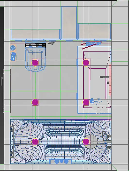

Цитата madYuppie:
полочки висят в той зоне, где их легко руками сломать, или об них пораниться
По центру ванны норм?
Цитата madYuppie:
ванна со сливом по длинной стороне менее удобна

Цитата Dogeva:
Ниша 100х100 - много? У душевой было 50х50
Подсечка у ванны делается не для красоты, а чтобы туда ступни залезали, если вдруг надо наклониться над ванной. Поэтому размер подбери такой чтобы по высоты туда влезли пальцы в тапочках. 10 см норм как по мне.
В душе 5 см тоже норм, там для красоты, чтобы подсветка долбила.

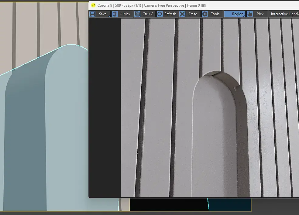

Потолок делай через сплайн+экструд. Стек не коллапсь. В будущем потом легко будет поменять круг на квадрат или  добавить отверстий, изменить интерполяцию.
По моему скромному мнению, отвертстия для светильников и розеток легче делать через corona distance
Гифка, чтобы посмотреть нужно кликнуть)
IK86, хренассе технологии )) Надо поизучать.
В свой оправдание своего метода могу сказать, что дизайнерю тоже в том числе и геометрия близкая к реальной очень помогает.

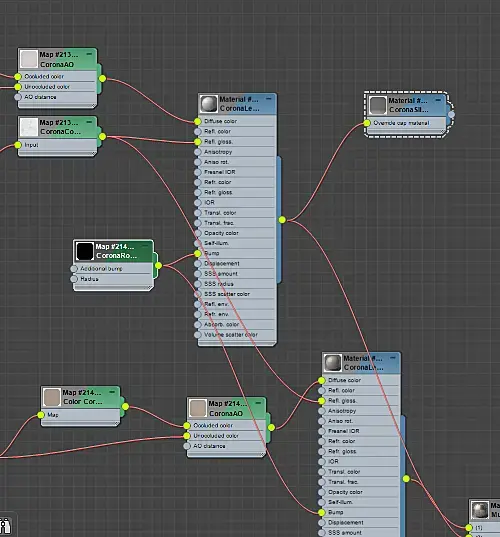

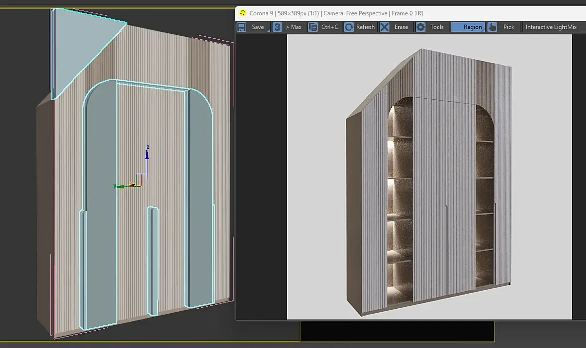

Еще можно без булена и заморочек с моделингом делать сложные вырезы или ниши с помощью corona slice material
Дверцы с помощью railclone сделаны а фаски corona round edges

IK86, скажите пожалуйста, а все эти радиусы они в значениях, которые можно измерить или абстрактные числа/градиенты?
это просто сплайны экструдированные. slice material создает грани на пересечениях обьектов
До тех пор, пока моделька не захочет быть экспортирована в obj, fbx и так далее) А так сам тоже также делаю через slice material. Но варианты с экспортом стали встречаться чаще - поэтому руками надо такие вещи уметь делать.
Естественно. Но когда это дальше проекта никуда не идет вполне себе приличная экономия времени выходит)

А я понял. Спасибо за наглядный пример. Это сейчас так же работает булеан в виде модификатора.
не,, модификатор это не то, хотя сделали спустя сто лет - уже хорошо, я юзаю врей и vray distance принцип тот же, мегаудобно вырезы  в материале делать для светильников, розеток и пр. Причём просто переносишь  vray distance на любой нужный материал и всё ( я обычно обзываю _clipper*** и создаю один vray distance на все необходимые объекты и не парюсь). Причём можно не просто отверстию делать, а если заморочиться то можно и ниши всякой формы делать.
