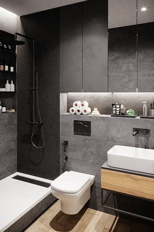

Решила подтянуть скил интерьерного виза. До этого в основном визила модельки, там всё просто - HDRi для заполняющего света и пару короналайт для красивых бликов и теней. А в рендере помещения без естественного освещения и HDRi что-то туплю. Посмотрела несколько тематических видосиков ни ютюбе и запуталась ещё больше.
Что меня смущает:
1) слишком резкие тени от предметов и мрак в нише душевой
2) тёмный потолок (вроде физически корректно, но вспоминаются обсуждения правок от заказчиков "почему потолок не белый?")
3) нужен ли RaySwitch для зеркал и стеклянной перегородки?
Источников освещения 4: две подсветки в нишах и 2 потолочных спота. Делать фейки?
Ну и в целом может что-то косячу в настройках света, камеры и поста?
Сообщений: 17000
Нет, всё хорошо. Рейсвитч не нужен. Потолок всегда темнее стен и пола, это нормально, но заки любят светлый. Фотошоп. Резкость тени зависит от размера ИС и расстояний. В туалете всё резкое будет. Может LUT темнит тени?
Сообщений: 2977
Рейсвитч не нужен
А при рендере с естественным освещением на стекла окон?
С отключенным постом всё то же самое, но уныло-серое

а почему над душем нет освещения - в темноте мыться? нехорошо
про корону не знаю - но во врей  у врейиесок можно  в настройках  увеличить размер иески именно для теней - и тени станут мягче, а так обычно до фейков редко доходит ибо если на рендере говно то и в жизни лучше не будет
Если оно с толщиной, то можно. Но обычно окнам ставят thin в материале, и тогда не надо.
Цитата Dogeva:
но уныло-серое
Ну это субъективно. Дизайн такой. Всё серое. Надо найти баланс между контрастом и провалом в тенях.

у вас ещё свет простой белый, по факту лампочки и LED имеют свою температуру-  покрутите в лайтмиксе
нишу в душе тоже не помешает подсветить а то прям мрак

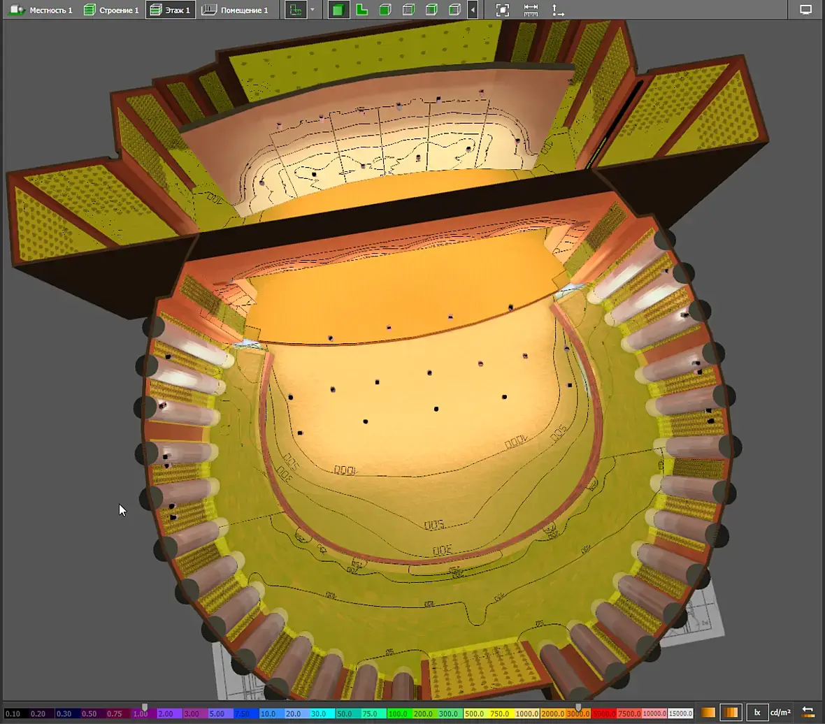

тут как бы это, может показаться "избыточным" для потока, но памятуя о твоей симпатии к перфекционизму да и вообще "для отчётности", чтоб комар носа не подточил перед заказчиками, в серьёзных проектах лучше сперва ориентироваться на расчёт освещения в диалюкс или ревите (для него есть мощный плагин, у диалюкса печаль с норм геометрией, по крайней мере была в 20г., но может уже получше), и только затем стараться повторить сценарий освещения в визе (макс ли это, блендер или майка, гудини, синька - тут уже от предпочтений, возможностей и целесообразности)

РнД
Dogeva

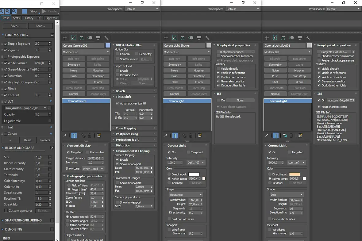

-надо убрать галки в ИС "occlude other lights"
-стекло перегородки душевой, не видно, хм( не надо рейсвич, просто иор 1,1 на рефракте, но при этом глубину цвета не забыть, чтобы на торцах выявилось),,
-фейковать не стоит, если правильно(достаточно) светильников, всё и так будет освещено
-хайлайт копрессию, иногда, можно попробовать и больше накрутить( кстати белый цвет "санфаянс" не выше 210)
-пост, виньетирование и лут, может потом, в шопе??

Рендерится пасс дифуз и в шолпе потом по маске проблемные места просто высветляются кусками дифуза. Это Если прям заказчик душнила, а так, как по мне, то картинка вполне норм по балансу. Контрастные сартиры это вполне себе норма. Меня ваша картинка не смутила ни чем. Всё вполне реально выглядит.

Я бы попробовал фейкануть светом поставив шарики под спотами. Иногда в иески добавляю в экслюдед пол, ну и унитаз чтобы на стене был красивый световой рисунок и на полу его не было. Тогда можно и не шарик, а диском светить. Реальность скучная, если нужно было бы сфотографировать квартиру для продажи, старались бы приукрасить.
И белый местами слишком белый, наверно под 245. Я бы ставил под 190, и тогда можно ярче картинку сделать и потолок посветлеет слегка
И на перегородки в душевой нет отражений. Или самого стекла нет.

А какая у вас корона? просто я бы использовал другой лут но на 0.3 гдето, больше контраста 3 где то. И в новых коронах есть Tone Curve где можно поднимать яркость отдельно темным участкам, отдельно теням и понижать влияние света.
Ну и если потолок нужен светлее, то через рейсвитч бы провел темную плитку.
Ревит я начала изучать, но пока завязла. Скучно мне smiley-sad.gif Решила пока подтянуть виз, это мне ближе. Интерьер сочиняю на ходу в максе, взяла планировку квартиры на сайте застройщика. Пока в 3д мне легче "думается" чем на чертежах.

Что-то мне сперва показалось что двух спотов хватит. Добавила ещё пару над душевой, вроде получше стала картинка.
Не нашла таких настроек иесок в короне
Попробую, посмотрю что изменится
Обновила софт до свежего. 2024 макс и 10 корона
