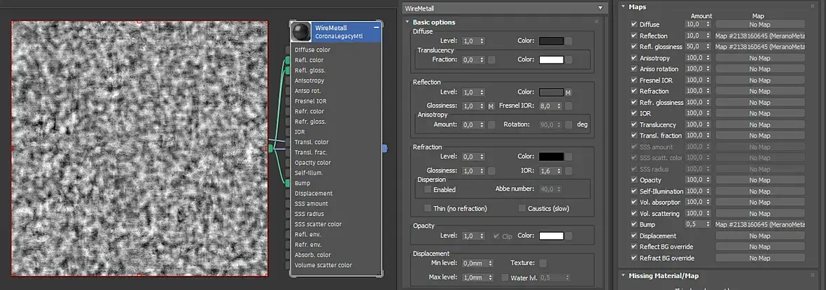

Внезапно сильно шумит мат чёрного металла (тумба, перегородка), который я в хвост и в гриву использую в своих модельках smiley-sad.gif При студийном освещении (хдр, пара лайтов) мне нравилось как он выглядит

А металл просто с бамба если карту убрать уже не будет так шуметь. Для только совсем ближних ракурсов оставить в бампе.

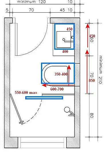

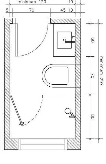

holoduk, по ширине ориентировалась на этот план. У меня там сейчас фактически 750
Верхняя точка унитаза с крышкой 440, вроде по нормам проходит.

Подсветка просится в ниши с полками в зоне душевой.. Такая же по теплоте как над инсталляцией
Мне кажется или зазор между дверцами над инсталляцией великоват? 3-4 мм обычно
А это что за черная полоса? Тень? Плитка поддона не до пола? Там ниша?
На короб инсталляции можно и 700, если иначе никак. Но монтаж душика гигиенического будет затруднителен, на этом месте рама как раз.
П.с я думала, тут только виз обсуждается? Если нет, то откатную дверцу лучше в душевой.
На плане будто окно в душевой)
Такие нюансы играют роль в общем восприятии картинки. Бывает  смотришь работу в галерее, все отлично со свето-тенями, но ваза оторвана от стола на пару мм, или у мебели острые грани без chamfer. Это иногда сильно бросается в глаза. И предложения по улучшению высказал как раз те, которые влияют на виз. Плитка под поддоном должна начинаться от пола, иначе дает ненужную тень (на таком качестве плохо видно тень ли это вообще, могу ошибаться, вдруг так задумано). Подсветка в нише с полками в душевой - тоже пойдет только на пользу визу. Ну щели между дверцами так придирка или просто пожелание)

Гиг душ еще вешают слева обычно - для правшей. По крайней мере лейку.
Но в 700 мм его навесить проблематично будет: инсталляция 500, профиль для гкл места сожрет, а у смесителя есть  скрытая часть, на стройке будут вопросы к дизайнеру.
Если проект учебный, расширьте до 900. И двери в душ и в сам санузел лучше бы наружу открывать в таких малюсеньких площадях.

Поддон душевой тоже в плитку и трап Уже и ближе к стене  на всю ширину. Можно в стену встроенный

Цитата holoduk:
На инсталляшку 800 по нормам хватит. А вот на душ 800 это прям совсем минимум.
Немного спасает ситуацию, что он не квадратный 800х800, а прямоугольный... А вообще да, мало.
Только обратил внимание, что на плане окно имеется. Если его использовать в визе, свет совсем по другому заиграл бы)) Но большевато оно для душевой, конечно
