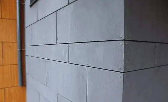

У меня в закладках на подумать еще есть фиброцементные плиты. Или ну это все? Лицевать кирпичом как все и не изобретать велосипед?

С фальцевой стеной у меня очень много вопросов. Не только по водостоку, но и по всяким стыкам (откосы окон, переход от фальца к кирпичной кладке, примыкание к отмостке или фундаменту). Боюсь что получится колхозно
