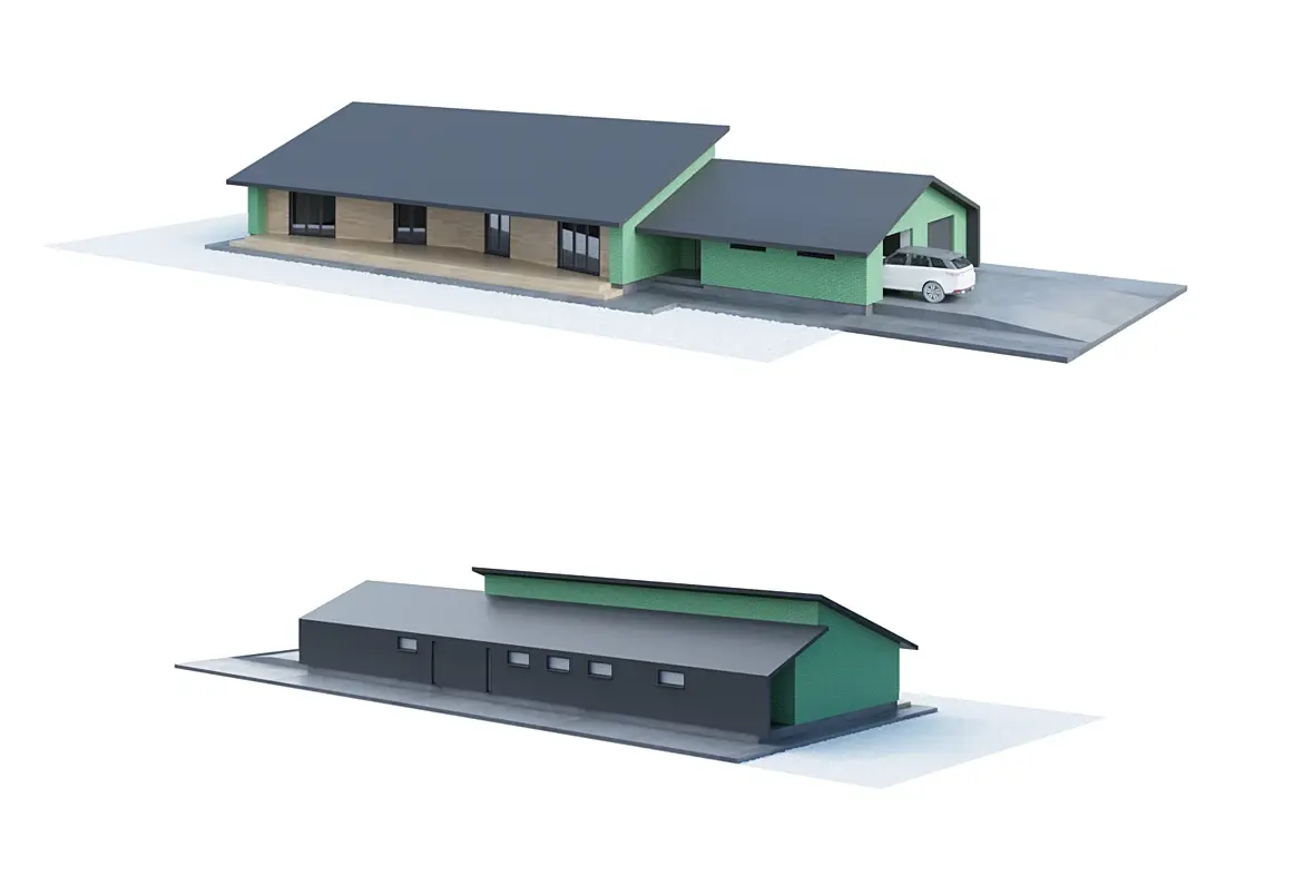

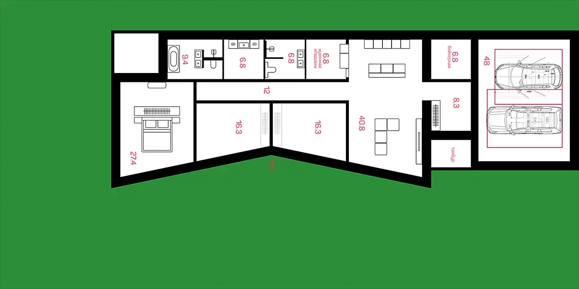

Итак, поехали! Проект частного дома "мечты". Долго вынашивала сперва общую планировку, затем решила перейти к объему и конструктиву. Основная цель - максимальная приватность и изолированность от соседских глаз, плюс красивый вид из окон (не на соседский туалет или сарай).
Фундамент - либо классический ленточный + плиты + ТП, либо УШП, что будет экономически и практически целесообразнее. Стены - блоки (условно газобетон) + утеплитель + облицовка (зеленый кирпич, планкен и металл). Крыша - в идеале фальцевая кровля с заворотом на северную стену с хозпомещениями.

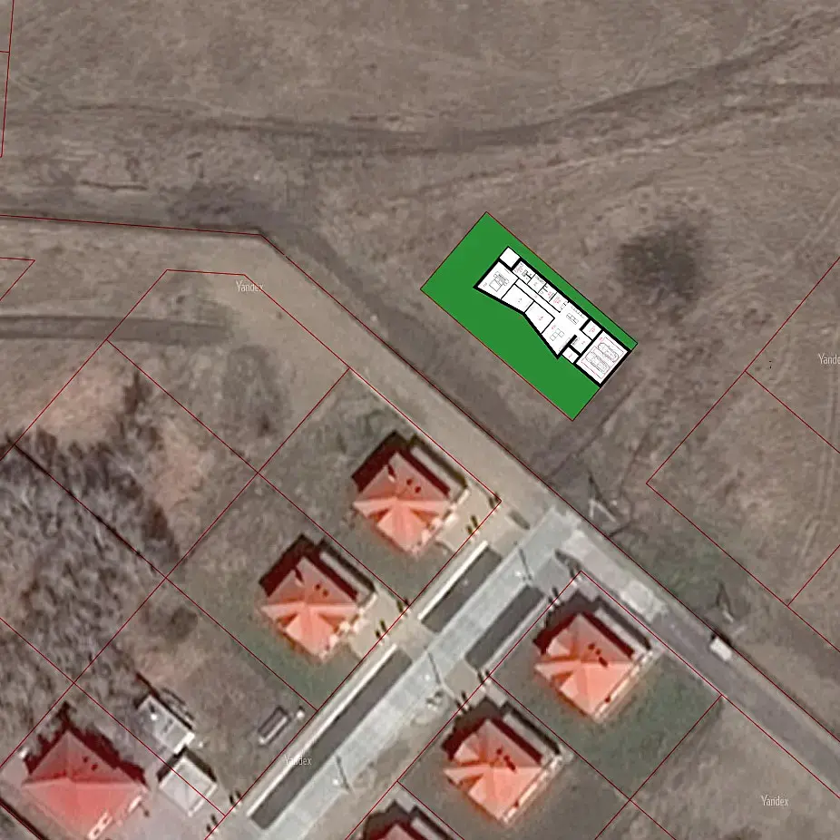

На плане он как раз на участке. Если брать стандартные 8 соток, то конечно впритык, но я присматриваю угловой участок, чтобы с южной стороны было еще пространство до соседнего участка. Либо шикануть и взять 2 по 8 соток
Сообщений: 15101
у меня на участке  15 соток разрешенное пятно застройки 13 на 15 м) . может у вас правила другие, но  лучше уточни.
Сообщений: 2977
Хм, я только про нормативы знаю - жилой дом 3 метра от соседского забора. Гараж по линии забора официально нельзя, но если очень хочется, то можно оформить. Есть еще нормативы отступа от улиц, но это для нормальных улиц, а не улочек внутри коттеджных поселков

Учитывая основную цель было бы правильно дом мечты проектировать на существующем участке.
Сообщений: 10881
По дому, могу точно сказать, что пляшут от участка. Поэтому как только найдется кандидат, запускаете туда специалистов, которые проверят уровень грунтовых вод. А потом уже делаете проект. Плюс соседи тоже роль свою играют, к примеру у меня родители дом строили и окно в лестничной шахте в два этажа выходил на участок соседей, а у них там видите ли бассейн, летом купаются, загорают. Не хотят что бы кто-то подглядывал. В итоге порешали, что стекло будет матовое, только тогда дали добро на строительство.

На местности это условно должно выглядеть вот так. Присматриваю угловой участок, чтобы за забором было еще место до соседнего участка. В данном случае за забором официально дополнительный проезд, но неофициально никто сдавать деньги на асфальт не будет, хорошо если основной въезд осилят. Поэтому можно спокойно засадить этот просвет деревьями и получить неплохой вид
Сообщений: 15101
я б  к соседям сходила) есть вероятность что есть  общепоселенские требования
Сообщений: 2977
Нет там еще соседей, пустошь. Да и первый раз слышу про общие требования, хотя участок присматриваю уже не первый год. У нас это как-то не заведено. В лучшем случае следуют общегородским нормам, а то и на них забивают, если связи есть. Общих правил для поселков у нас точно нет, и внешний вид с соседями никто не согласует, я такое только в интернетах читала

Интересная задумка. Полагаю, общий вид испортят вентканалы, торчащие из крыши.

Например про крышу с загибом. Как быть с водостоком? Если красиво загнуть металл как на картинках в принтересте, то вся вода будет литься в окна, не?
https://ru.pinterest.com/pin/558587160017092842/
Или уровень пола в гараже. Его делают как во всем доме или ниже?
Не тесно ли будет в прихожей? На терассе?
