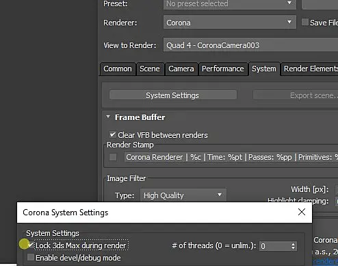

На сайте c 09.09.2010
Сообщений: 4930
m.s.k.
Цитата alex19892005:
Для начала можно попробовать папку ENU удалить.
Вроде пробовал, полгода назад. Но все равно сделаю еще раз, спасибо за совет.
Снес папку ENU, но проблема все равно меня настигла((( есть еще идеи?
Поставь эту галочку, но перед рендером сними.
На сайте c 17.05.2013
Сообщений: 88
Попробовал, только что вылетел, 2-4 часа работал
