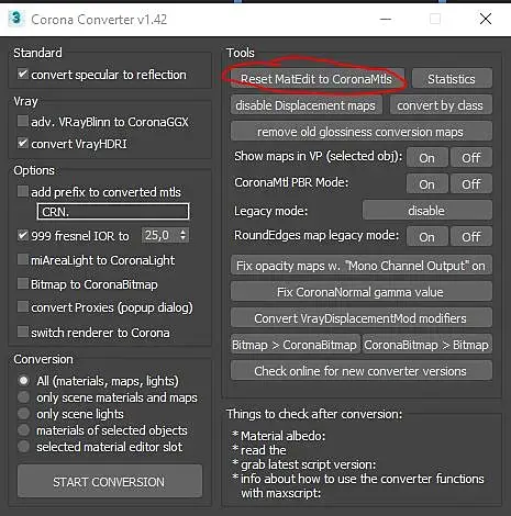

у кого возникла проблема "при открытии Material Editor сцена показывает ошибку и вылетает"
Очистка Material Editor от материалов
1. откройте Corona Converter (плагин для конвертирования корона-вирей)
2. вверху справа кнопка "Reset MatEdit to CoronaMtls"
3. нажмите
4. откройте материалы
5. готово
