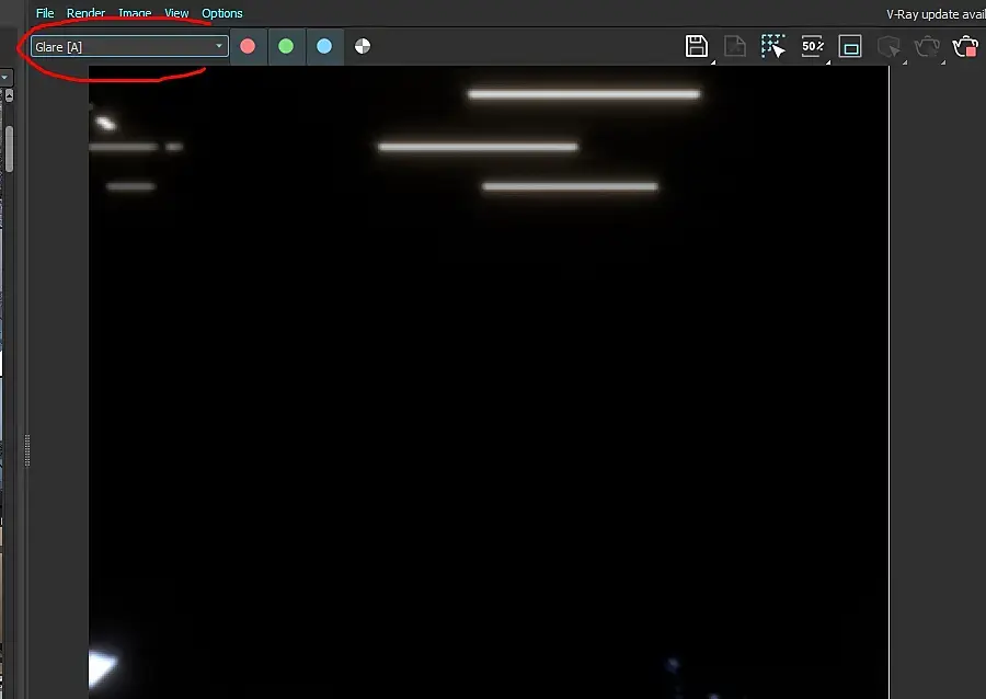

Здравствуйте, подскажите пожалуйста как в Vray6 update 1.2 применить Lens effect только к конкретному объекту типа Object ID ??  То есть включаю ленс еффект в фрэйм буфере, а он делает это ко всему, что ярко-светлое, а нужно только к светильникам. Спасибо!
делайте отдельным слоем, а потом в фотошопе замазывайте что лищнее, самый удобный способ по моему.
+ и интенсивность можно так в фотошопе крутить легко
