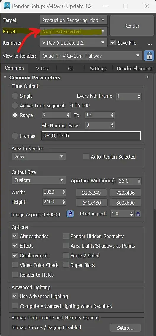

Если все правильно установили попробуйте подгрузить этот присет -https://disk.yandex.ru/d/pdnkKGLNyOYNoA.   Вообще Vray 6 не Vray 2.5)) все должно работать красиво с дефолтными настройками)

Obama,  Можете положть в папку C:\User\Documents\3ds Max 2024\renderpresets. Загружать можно через меню настроек рендера

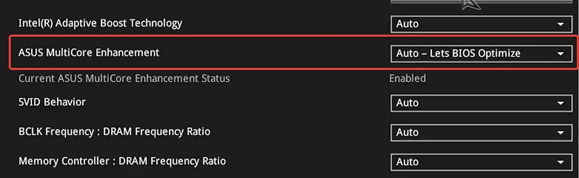

Коллеги здравствуйте.
Суть проблемы в 6м вирей он настолько сильно использует мощность процессора, что перегревается VRM на материнке. Мамка не из бюджетных(по моему мнению) и радиаторы есть.
Купили новый комп i9 14900k ASUS PRIME Z790M-PLUS, водяное охлаждение проца. Системник тоже весь в кулерах
поставили 2023 макс и новый для меня v-ray 6
В общем во время рендера VRM мамки нагревается до 110 градусов, 3d max вылетает иногда синий экран и виндовс в ребут.

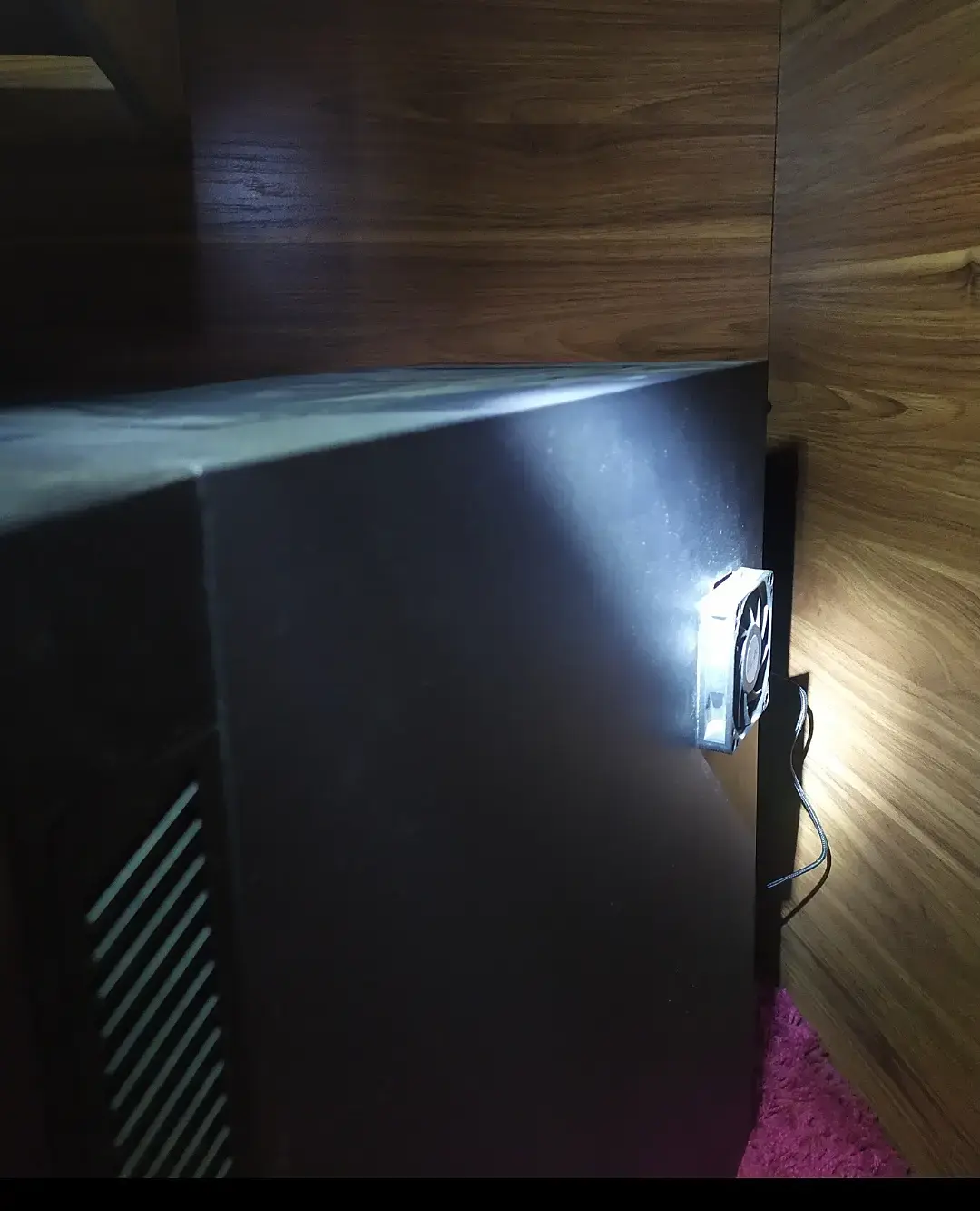

поставил отдельный кулер прям на мамку, сверху положил, чтобы дул на vrm. Температура VRM опустилась до 99 градусов, по моему она так долго не проживет. И это еще не лето на дворе.
Посоветуйте как можно в настройках 3d max или v-ray уменьшить процент загрузки цп в процентах. Например чтобы он чуть подольше рендерил, но использовал не 100% всей мощности цп а только 90% например.
Может можно как то в самом компуктере ограничить использование ЦП?
Спасибо.
p/s ставим 5й вирей перегрева нет. Но время рендера увеличивается в 6ть раз. Обидно, апгредили комп, а использовать на максимум не получается.

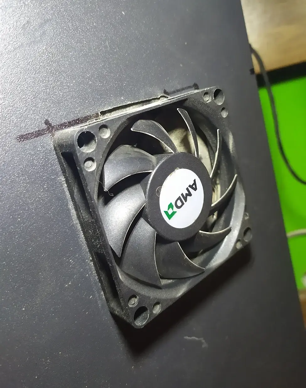

Сколько я не обдувал врм со стороны радиатора, не помогало. Потом по варварски прорезал лобзиком отверстие на задней крышке, в месте впайки мосфетов и постаал старенький 70мм кулер 4pin. Главное не забыть пылевой магнитный фильтр поставить и обороты настроить что бы шума не было. И ура с 100-103 до 70-75 температура упала.
Опять же прежде чем резать, можно попробовать просто приложить кулер, подуть и померять, будет ли эффект.

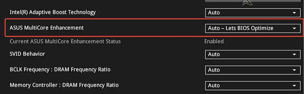

Возможно дело в лимитах, асусы по дефолту кочегарят проц на максимум в 350 Вт, я по началу не мог понять, почему на огромной водянке мой 13900 сразу улетает в сотку градусов, потом нашел в биосе настройку и поставил паспортные лимиты в 253 Вт, все стало нормально. Попробуйте вот тут полистать, по-моему в положении disabled будут лимиты проца, там внизу описание, когда наводишь курсор на этот параметр, вдруг поможет...

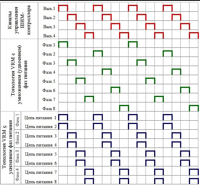

Под рендер и под прожорливые процы надо брать материнки с хорошим питанием. В вашей 10 фаз и то не понятно - может это 5 с удвоителями. Пересоберите комп на нормальной матери.
Это в биосе?

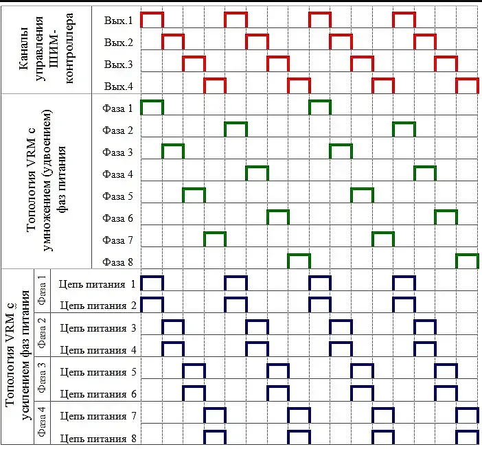

Посоветуйте достойную матернку. И если решу вопрос с охлаждением, чем плохо иметь 10 фаз? и почему сособенно плохо иметь 5 фаз с удвоителем? Спасибо.
У вас на этой плате вроде честные 10 фаз без удвоителей. Видео про врм
https://youtu.be/EaWCnEf8mAE?si=gWfCZsQuSWoAmQbV& ;t=835
В вашем случае кажется не в плате дело.

everythingis, да, в биосе, если у вас так же выставлен этот параметр, значит материнка снимает все разумные ограничения с проца и он, по сути, работает на пределе, уходя в троттлинг по перегреву, мощности и т.д.
В любом случае проверить этот параметр не помешает.

чем плохо иметь 10 фаз? и почему сособенно плохо иметь 5 фаз с удвоителем? Спасибо.  У вас на этой плате вроде честные 10 фаз без удвоителей.
Удвоителей нет, там спаренные силовые модули 50А как я понял работающие параллельно. (по сути фаз все таки 7)
 14+1на видеоядро. Пусть 4(2) идет на контролер памяти. Остается 10 x 50А
Пусть 1,4v при 350w =250A

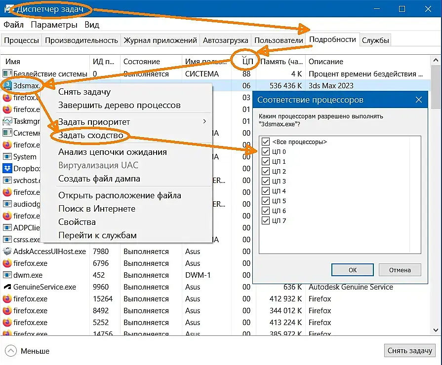

Самое простое — отключить процессоры:
Запускаете MAX (можно даже с рендером), далее:
Диспетчер задач > Подробности > (если MAX нагружен — сортируем приложения по нагрузке ЦП, если нет — ищем его в списке запущенных приложений) > «Клик» правой кнопкой на приложении > Задать сходство > Отключаете процессоры (лучше не подряд, а через один)
Плохо, потому что современные топовые процы жрут, как не в себя. Соответственно - чем мощнее система питания, тем лучше. Сам сижу на АМД - под 5950х мать брал - MSI MEG UNITY. Скорее всего, под Intel тоже есть платы этой серии - очень рекомендую. Вот на ней 16 полноценных фаз. И даже после долгого рендеринга на разогнанном проце - зона VRM чуть теплая.
