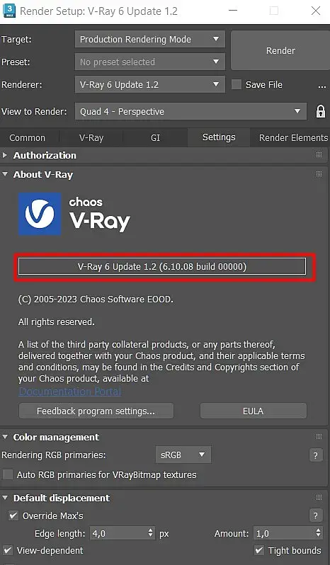

На сайте c 08.07.2010
Сообщений: 143
Saint-Petersburg
Цитата tongue:
В браузере материалов пустое окно.
Теперь только через официальный Космос браузер ?
Или есть способ пользоваться браузеров материалов как  был в 5ом врее?
Все работает

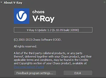

На сайте c 01.09.2014
Сообщений: 577
Планета
Уже ниоткуда, все пропало, шеф))) вот версия

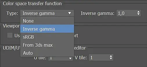

На сайте c 11.07.2009
Сообщений: 2005
Подскажите пожалуйста, как то можно массово задать Vray Bitmap . вот эту функцию на sRGB или AUTO ?
