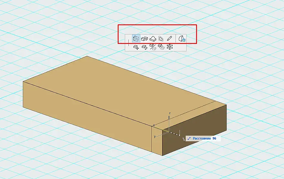

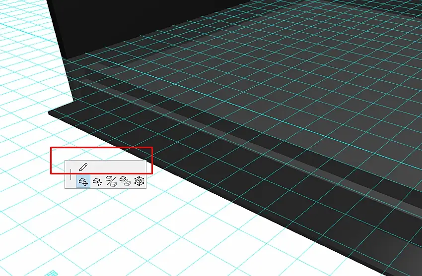

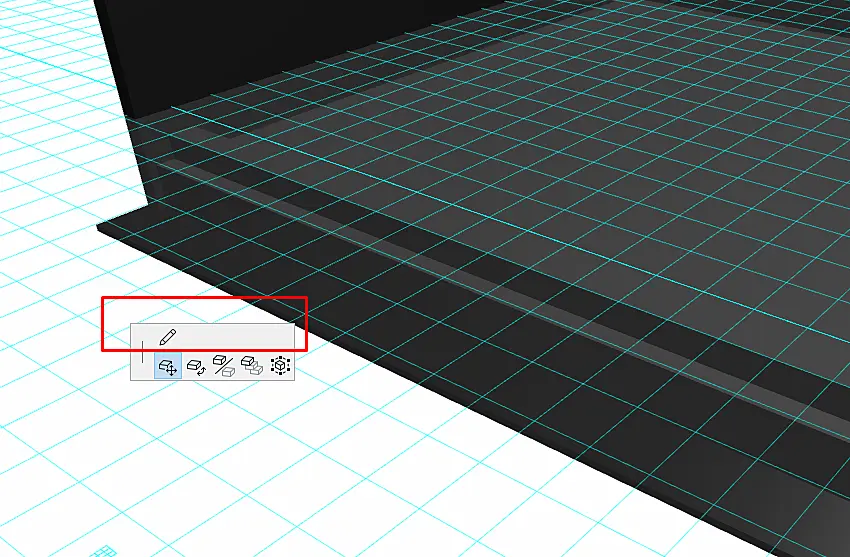

Всем привет. Как активировать вот эти функции для морфа. Всегда были и тут в новом документе пропали.
Сообщений: 5393
Чтобы как на верхнем рисунке, выбери Грань. Чтобы как на нижнем, выбери или ребро или точку.

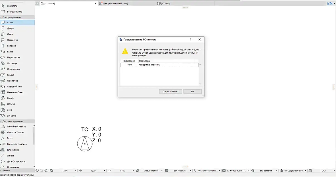

Всем добрый день! Подскажите как сделать импорт модели из IFC в Archicad. Выдает ошибку при импорте.

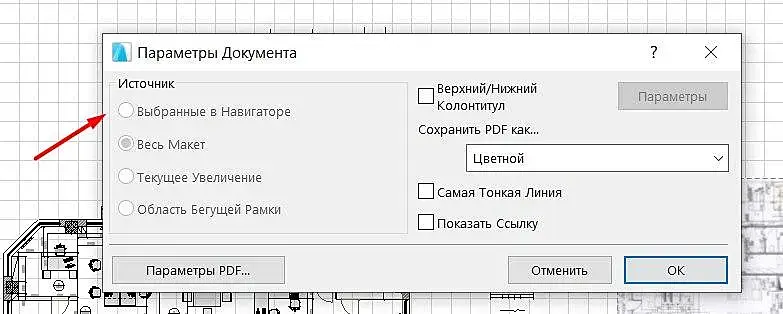

Ребят,кто-то знает почему архикад не дает выбрать здесь то что нужно ,публикует все макеты даже если один лист выбираю, раньше все было нормально(
На сайте c 26.07.2008
Сообщений: 4333
из макета печатаешь? может там выбрана какая-то папка?

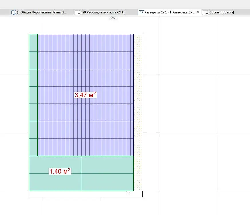

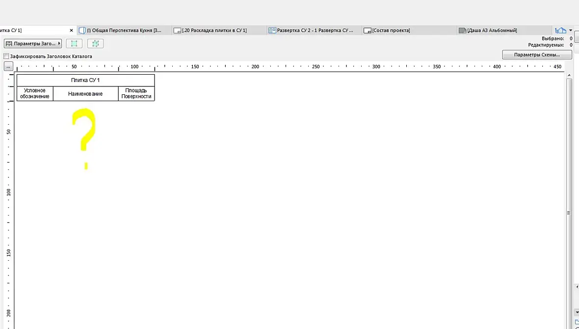

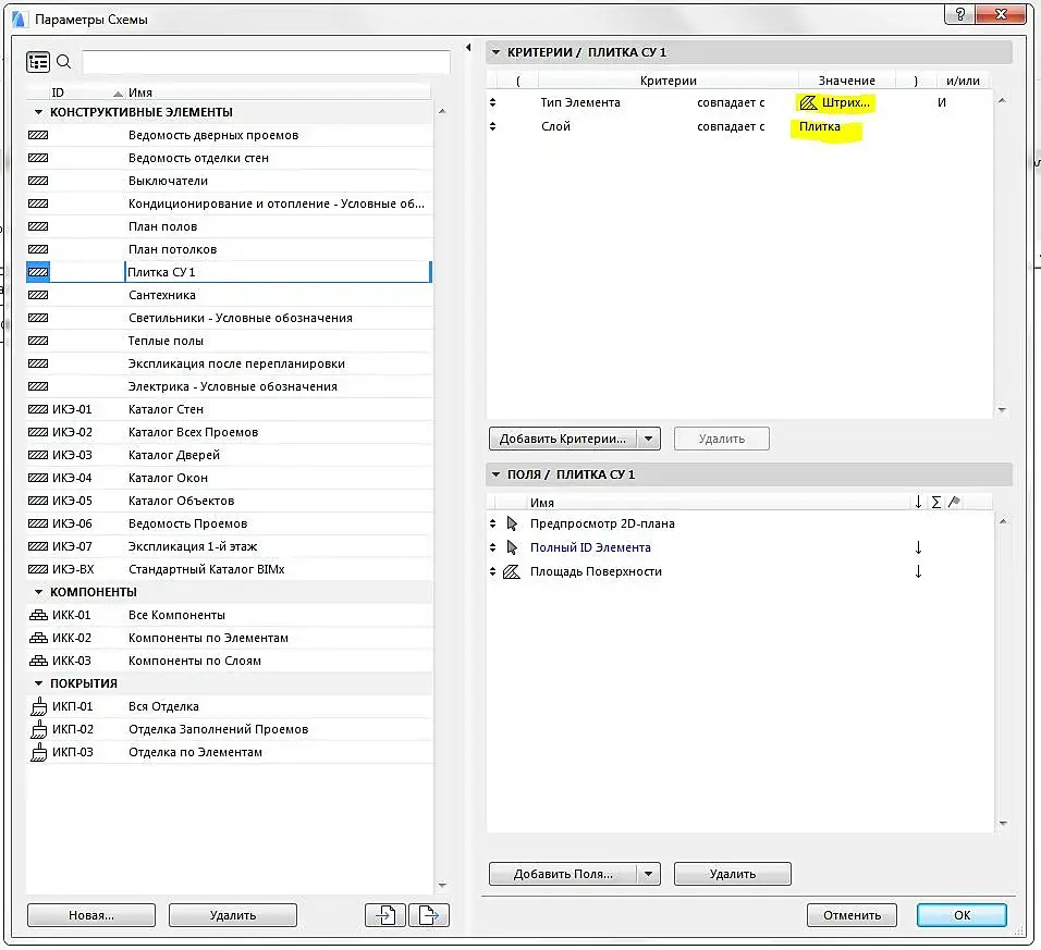

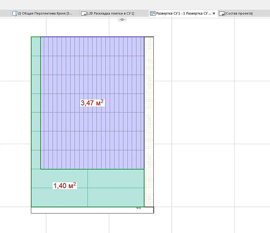

Всем привет! Я знаю, что так не делается и это ужасно, но изучаю Арчик методом научного тыка)
Пожалуйста, подскажите, особо одаренным... Я не могу в гугле найти ответ, может ищу не так... В основном все видео-уроки по созданию 3Д плитки.
Я хочу сделать ведомость плитки в СУ. Плитку делаю в развертках штриховками на отдельном слое "Плитка".
Создаю каталог, тип элемента "Штриховка", слой "Плитка"
И он не видит штриховку, созданную на развертке! Если я на плане начерчу, то он ее, естественно, увидит, а на развертках нетsmiley-sorry.gif
Я, видимо, не понимаю, какую-то очевидную базовую вещь... Помогите, пожалуйста, или посоветуйте хороший урок именно по созданию плитки штриховкой и оформлению ведомости плитки...

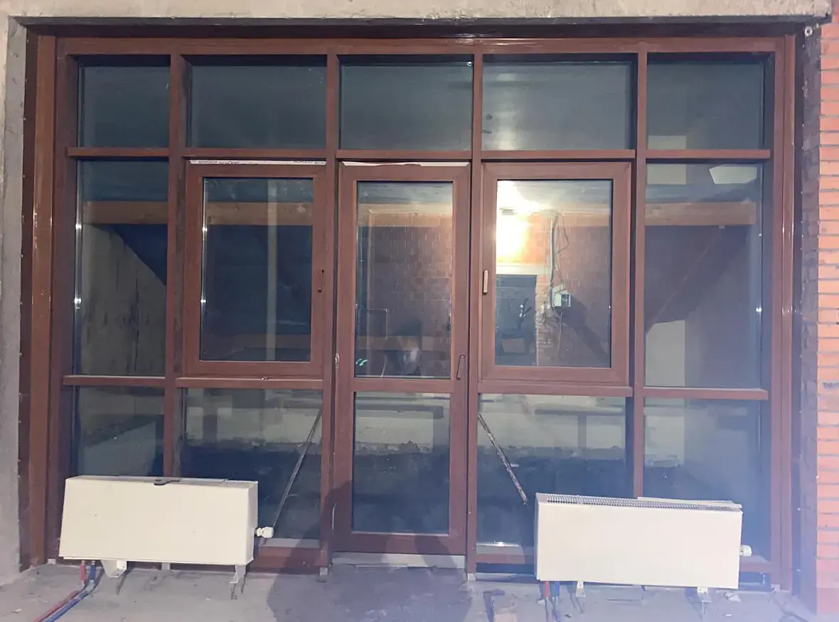

сделать такое окно с дверью в архикаде что то на грани фантастики? я имею ввиду такую раскладку. В  инструменте "двери-витрины" получается только сделать дверь и по одному окну по бокам (искренне не понимаю в чем проблема добавить возможность добавлять больше панелей по боками от двери), и то без открывающихся створок посередине, вообще возможно сделать нормально или только через "Ж", отдельно каждую деталь рядом ставить?
