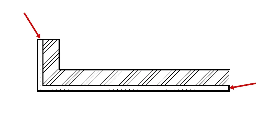

Как избавиться от тонкой линии на углу соединения одинаковых стен?
Ап
На сайте c 08.08.2008
Сообщений: 258
Ап
А как у вас так получилось? Изогните стену в другом месте и посмотрите, вылез ли похожий артефакт. Если нет, значит, на каком-то слое что-то в этом месте еще лежит.
Ап
В том то и дело, что такое происходит в чистом файле, во вновь сознанном. Решения пока не нашел.
На сайте c 26.07.2008
Сообщений: 4333
Bestviz тонкая линия по толщине слоя, копай в этом направлении

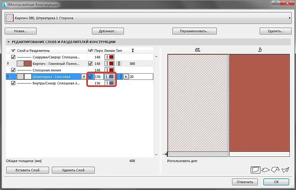

Вот, в продолжение темы, не поленился и запилил видосик с глюком.
Ссылка на архикадовский файл версии 22 RUS: https://yadi.sk/d/Uac3_65-BTGvgg
Буду рад любой помощи.
Сообщений: 5393
Сделай эти 2 пера одинаковые. В твоем случае это 21 и 61, сделай оба 61.
Сообщений: 4164
Тогда торцы слоя штукатурки то же изменятся. Собственно пока этими костылями и пользуюсь. Но вопрос остается открытым, так как в АС21 все многослойные конструкции сопрягаются правильно.

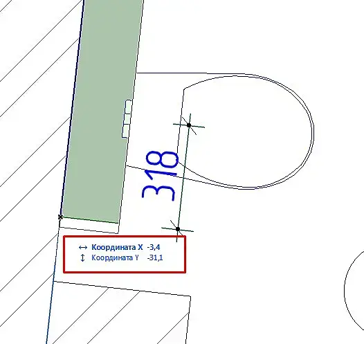

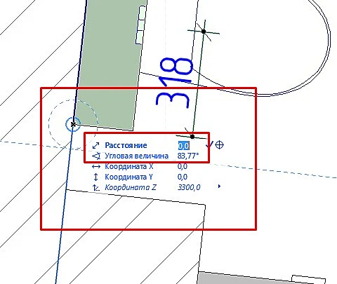

Всем привет. Раньше я нажимала tab и перемещала/удлиняла объект на сколько мне нужно, а теперь почему-то стало всё по координатам X и Y и когда я перемещаю предмет вдоль кривой он перемещает его по прямой оси. Что произошла и как вернуть как было.Вот так было
Вот так стало
Сообщений: 5393
olesia18 или продолжай жать на TAB или зайди в Параметры-->Окружающая среда-->Табло Слежения и Ввод Координат...

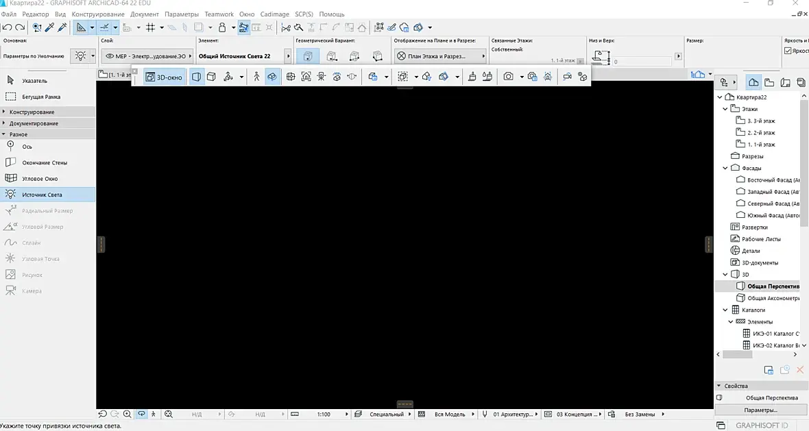

На сайте c 18.02.2016

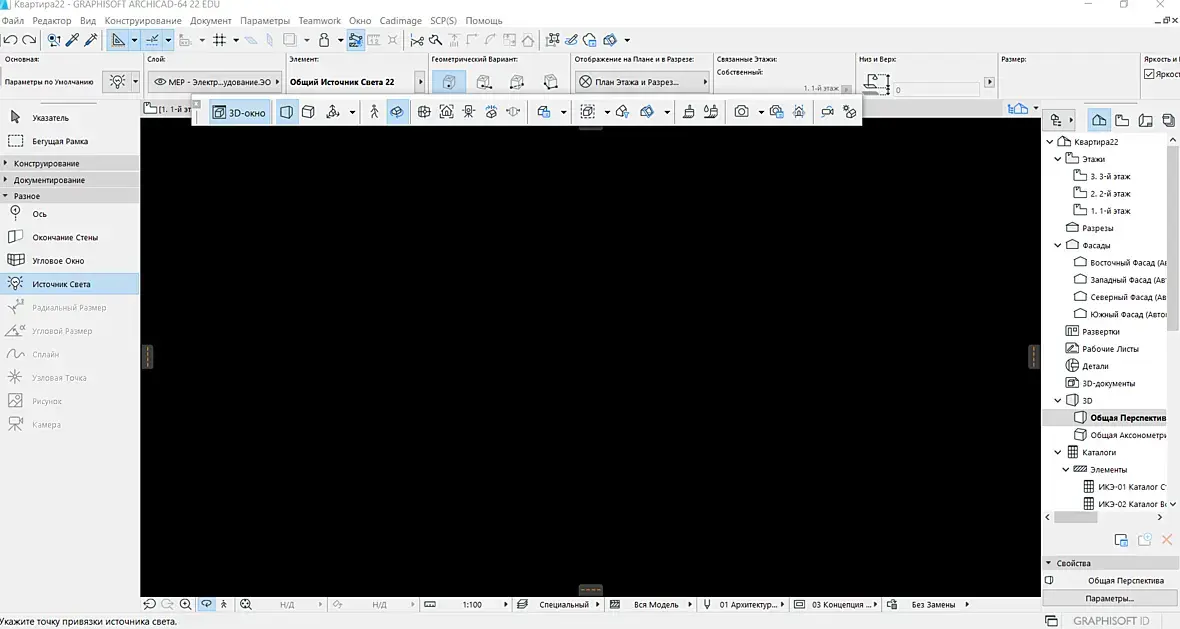

Доброй ночи!Не могу сообразить, все перелазила, а вопрос очень простой.Подскажите, захожу в 3D общая перспектива, а показывает черный экран. Освещает  объект только при нажатии орбитой.
