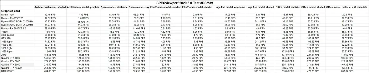

Для вечно твердящих, что в 3ds max нет разницы в видеокартах, специально провел тесты на что было время и было под рукой.
https://disk.yandex.ru/i/UQYw0z1G7NxKKg
Официальный сайт https://gwpg.spec.org/
Ссылка для скачивания бенчмарка https://gwpg.spec.org/benchmarks/benchmark/specviewperf-2020-v3-1/
Видео того как выглядят тесты https://www.youtube.com/watch?v=FOXTS_TagdI&;t=420s
Хотел пополнять по мере свободного времени, но некоторые товарищи считают, не специализированный бенчмарк со стопроцентной повторяемостью и точным замером фпс, а вращение кубиков и рандомных сцен в максе более репрезентативным.

Так и есть, если поставить чайник и крутить его на разных видеокартах не будет разницы, в таблице тесты на все случаи для этого и приведены, в том числе и количество памяти влияет на сцены с текстурами, а вот частота на встройку как оказалось не влияет совсем.

Ой, господи... не хочу в полемику вступать. Я уже в сторонке пар спустил, чтобы простыню не написать сгоряча )).
Честно попытался, понять что за сцены, картинки сцен вроде есть, описание прочитал, что это смешанный тест видов отображения, но сцены как понятно там никто не даст. Что там за рыба, у которой на 1050Ti - 10 фпс, а на 3090Ti - 327 фпс. Это же бред )). Это не рыба, а тест Гонконга что ли.
Большинство простых сцен висять на цп, до полной загрузки видюхи не доходят. Всё зависит от задач. Но если у вас одна комната интерьера, блин, да аля GTX 580 вам хватит в большин-стве случаев. Не режим "окей, макс, покажи мне интерьер во вьюпорте как в игре", а обычные рабочие режимы.
Товарищ, Borka82, вы можете провести тесты "на что было время и было под рукой" из 18 карт в обычном приложении макса, вращая вьюпорт мышкой, из нескольких ваших разнополиго-нажных рабочих сцен. Где вы напишите версию макса, режим шейд/сетка, модель видеокарты и цп и всё.

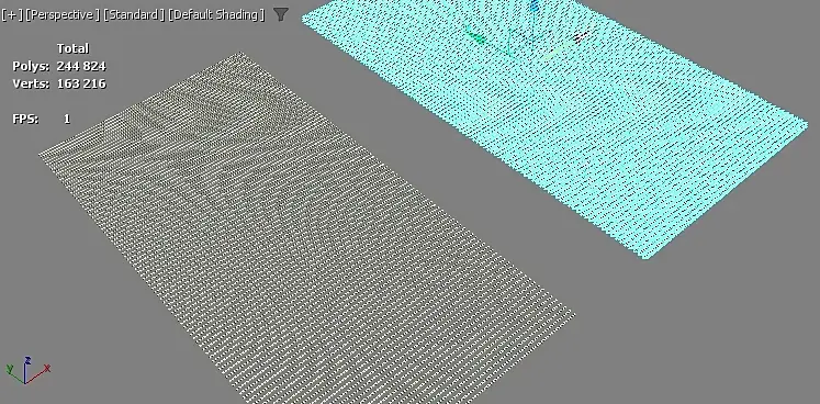

Создайте в максе 100 тыщ уникальных боксов (жалких 600к полигонов). Унижайте его, насмехайтесь над ним.
Нас ещё всего 250к, ну и что?
Плевать он хотел на видеокарту, короче)
