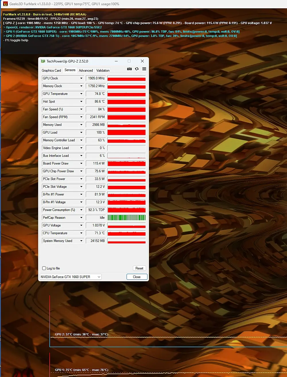

хочу взять 1660супер с авито
из проверок только внешний осмотр и фурмарк на полчаса запускать?

mendygaliev, фурмарк греет GPU и Контроллер памяти. Но вот саму память заполняет слабенько. Я бы к проверке Фурмарком - добавил бы бесплатный Superposition на 2-3 цикла в нативном разрешении монитора на котором будете юзать видяху и с Extreme пресетом графики. Если что 4K и 8K Optimized пресеты легче чем просто Extreme.
Фоном во время тестов я бы запускал GPU-Z и после 2-3 прогонов Суперпозишена я бы смотрел на (Max/Avg) значения - HotSpot, Памяти, Нагрев GPU, % оборотов вертушек, PerfCap Reason (что бы ничего не троттлило).
https://benchmark.unigine.com/superposition
По грубым моим прикидкам у 1660S :
Память не должна греться выше 80с.
HotSpot дельта от температуры GPU не выше 17-20с. (т.е если GPU 60c то HotSpot должен быть меньше 80c). Чем меньше дельта тем лучше. Меньше 10с - идеально. 15с - нормально. 20с - плохо. Значит паста высохла или криво охлад лёг или случился Памп-Аут эффект (чип выдавил пасту наружу).
Сам нагрев GPU в зависимости от модели, но по хорошему не выше 80с.
Процент оборотов вертушек не выше 80%
PerCap Reason допускается только если срабатывает Power/Voltage Limit, если там на полоске будут проскакивать красные полосы с причиной - Троттлинг, значит что то в видяхе греется настолько что она замедляет себя что бы не подгореть.

На сайте c 02.06.2017
Сообщений: 100
видимо не очень?

Цитата mendygaliev:
видимо не очень?
Как я говорил многое зависит от модели.
Условно если там топ модель с двумя пропеллерами типа Strix, то это многовато.
Если это базовая или средняя модель на одну вертушку, то это норм.
Но вообще как по мне - терпимо и так и сяк.
Фурмарк сильнее греет видяху чем 99% игр или софта обыденного.
Я не говорю конечно про всякие GPU-Рендеры и бенчмарки.
Сообщений: 100
Цитата Earanak:
Цитата mendygaliev:
видимо не очень?
под ней старая видюха стояла(для dvi)
убрал, три раза провел суперпозишин, хот спот 81.5
