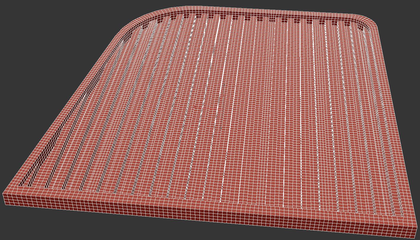

Укажите на ошибки при моделировании. Что делаю не так?

Для супер правильных фасок идите в САПР, например inventor, там эти фаски в 2 клика делаются. А для  общей интерьерки эту решетку вообще можно  плэйном с нормалями и опасити сделать, выглядеть будет также.
Сообщений: 16995
Наплодили почем зря полигонов там, где их никто не увидит.

А где вообще реф этой решетки? Меня походу в гугле забанили, не могу найти других ракурсов этого агрегата

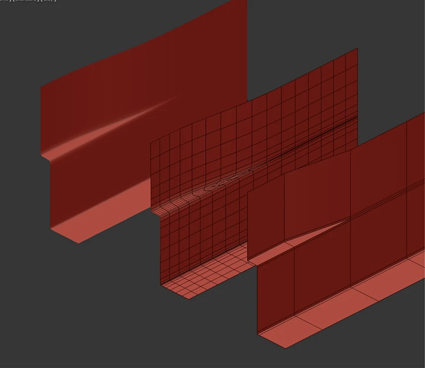

Цитата HelloSPB:
Завтра проверю ....в общем делать не чамфером а турбосмусом .

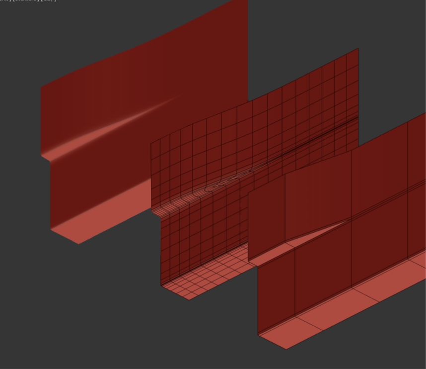

Да под смус там все вроде понятно, как в этом месте фаску сделать, как-то так, например:
А вот как в этом месте сделать фаску без смуса, что-то я не соображу...
Или все-таки эту хрень надо под смус делать?
Это решетка у данного аппарата выглядит совершенно по другому. Но так как когда я начинал моделировать я не знал ,и начал как себе представлял ,а результате чего наткнулся на сложности - все же решил для себя потренироваться со своей условной моделью . Представив как будто у мне надо смоделировать именно такую решетку
Это через MeshSmooth и там на уровне граней выбрать нужные и указать им Crease 1,0 - тогда сглаживание не будет на них действовать. Или указать любое значение от 0,0 до 1,0 - в зависимости от степени нужного смуза.

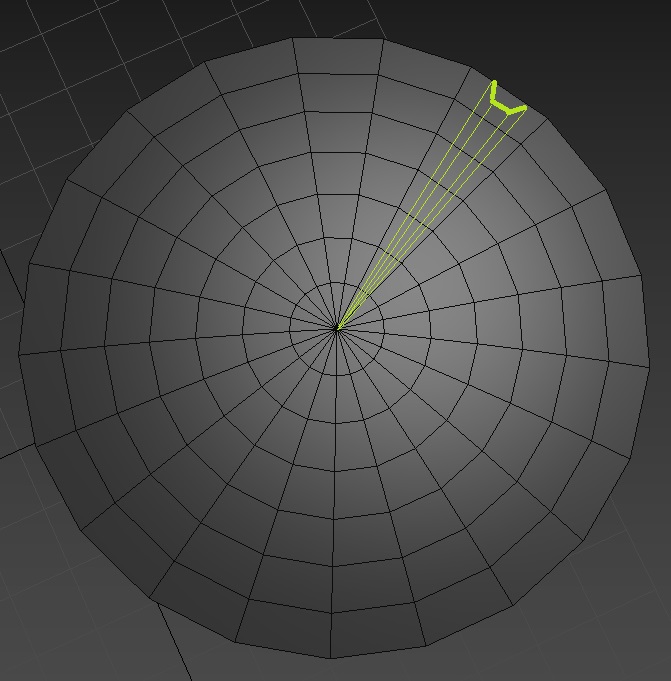

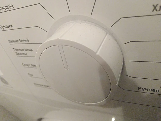

Добрый день.
Вопрос:

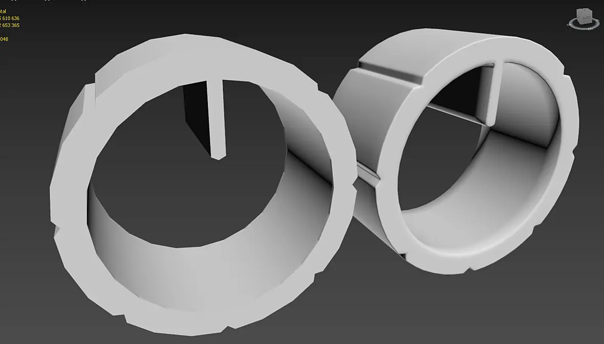

Моделирую регулятор у стиральной машины:

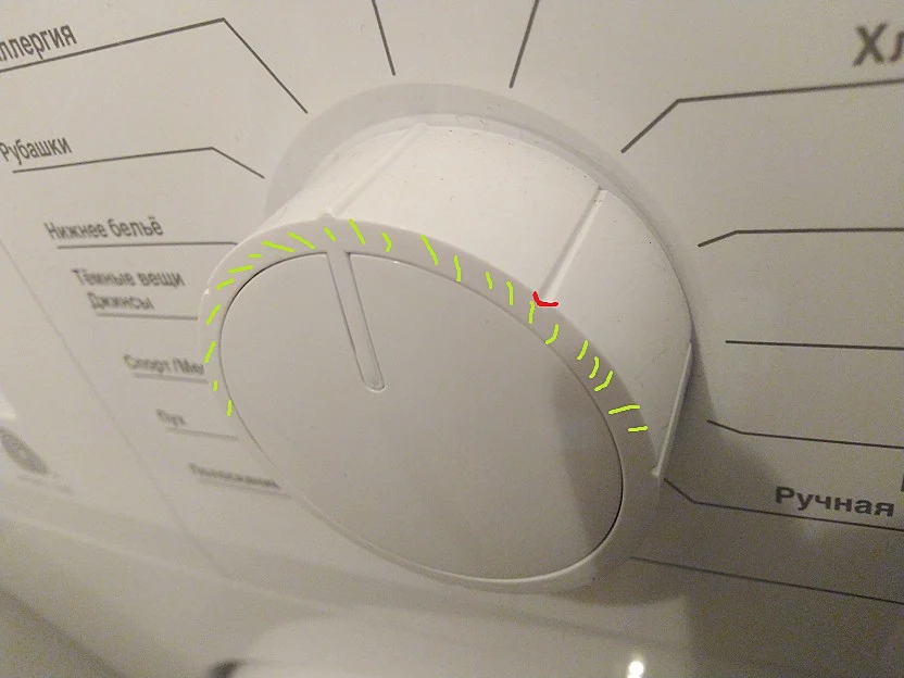

А именно лицевую часть, отметил зеленым. В частности запнулся на этих углублениях,отметил красным

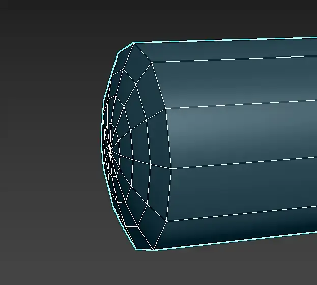

При этом лицевая часть не плоская,а выпуклая:

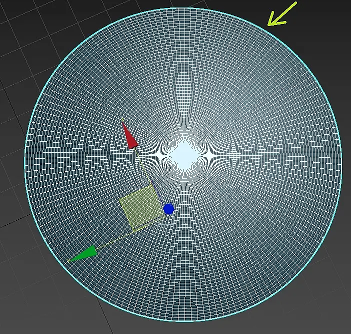

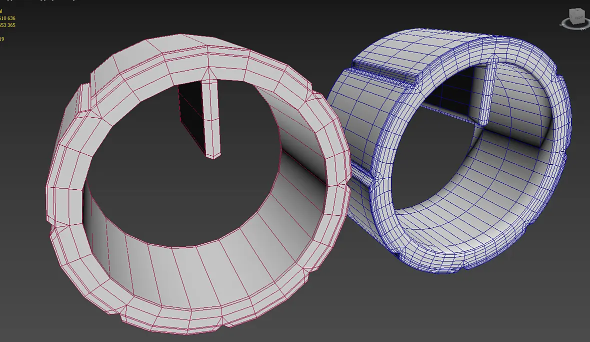

Так вот, если делать углубления на НЕ плотной сетке, то при применении турбосмуз пойдут дефекты, и мы не получим идеально ровную лицевую часть:

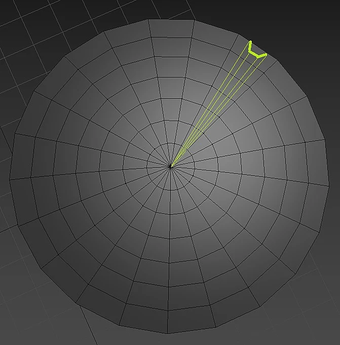

Правильно ли я понимаю что сетку нужно делать такой плотной, чтобы размер нашей боковой впадины совпадал с размером одного полигона....чтобы не было никаких искажений после турбосмуза
меня смущает плотность сетки...Ведь еще турбосмуз применять....
правда можно убрать как минимум горизонтальные кольца,но все же....
В общем правильный у меня ход мыслей или нет ?
Сообщений: 10871
Я бы делал не под турбосмуз, а под группы сглаживания. Поэтому сетка была бы, как с красными гранями за вычетом лупов, которые нужны для турбосмуза. Фаски бы снял чамфером и назначил группы сглаживания. Потому что никто фрагмент на ручку рендерить не будет. Смотрите на ручку примерно с метра. Если необходимо большее расстояние между желобками, просто те грани, которые в желобах чамферните и сведите потом в одну точку ниже.
Сообщений: 6660
Я бы, наверное, вообще картой бы эти риски выдавил, в бампе или дисплейсе. С такого расстояния с которого обычно смотрят на стиралки, этого за глаза. А если бы и стал делать геометрией, то полностью согласен с коллегой grdesigner - точно не под турбосмуз.

Сообщений: 10871

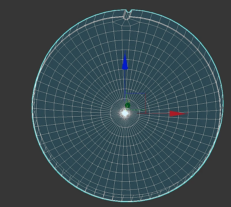

Идею понял. Все бы хорошо, если бы такая сетка была под двойным турбосмузом. Сейчас слишком плотная.
НО все относительно. В целом сейчас компьютера позволяют переваривать избыточный полигонаж. Лучше всего создай бокс по габаритам стиралки и прицепи туда эту ручку, далее смотри на нее с возможных ракурсов под какие ее будут рендерить. И сразу станет понятно о степени детализации.
Я тоже понял Вашу мысль о избыточной сетке.
Помню ранее я создавал аналогичную тему, когда не мог что-то смоделировать, тупо не понимал как, и Вы и еще один форумчанин дали мне совет:
чтобы на какой то модели сделать маленькую деталь, допустим вырезать дырку, нужно чтобы плотности сетки было достаточно, для вырезания маленькой детали.
Иначе, после применения турбосмуза-полезут дефекты.
Так вот, тут , в моем понимании, как раз такая ситуация  - эта прорезь сбоку...она маленькая. если у самой модели будет не такая плотная сетка, то я не смогу сделать эту маленькую прорезь, без получения дефектов после турбосмуза
+ в целом не акая уж и плотная сетка у меня получилась. я думаю 95% компьютеров переживут. Если бы она была раза в 2-3 плотнее, тогда да...согласился бы что не годится

Прошу заметить, что я ни слова не сказал о Вашей личности, и даже не собирался. Про проклятие это был всего лишь шутливый намек, что покупатели бывают разные, и не всем нравятся лишние полики там, где они не нужны. Поэтому я думаю, что если вы оставили бы первый вариант ручки, и покупателю пришлось бы Вашу модель править, то следующую Вашу модель он уже вряд ли бы купил. Считаю, что если Вы хотите успешно продавать свои модели, то надо стараться использовать для них оптимальное кол-во полигонов.
И в посоеднем варианте, на мой взгляд, полигонаж явно избыточен, поэтому лично я не могу считать данную сетку правильной. Не претендую на истину в последней инстанции, это всего лишь мое частное мнение.
Позволю себе дать Вам небольшой совет: попробуйте освоить запекание нормалей. На моделях часто встречаются риски, насечки, различные варианты рифленых поверхностей и т.п., полагаю, что правильнее делать подобные вещи нормалкой, нежли геометрией. Например, вот https://youtu.be/bWVFtC1rYls
