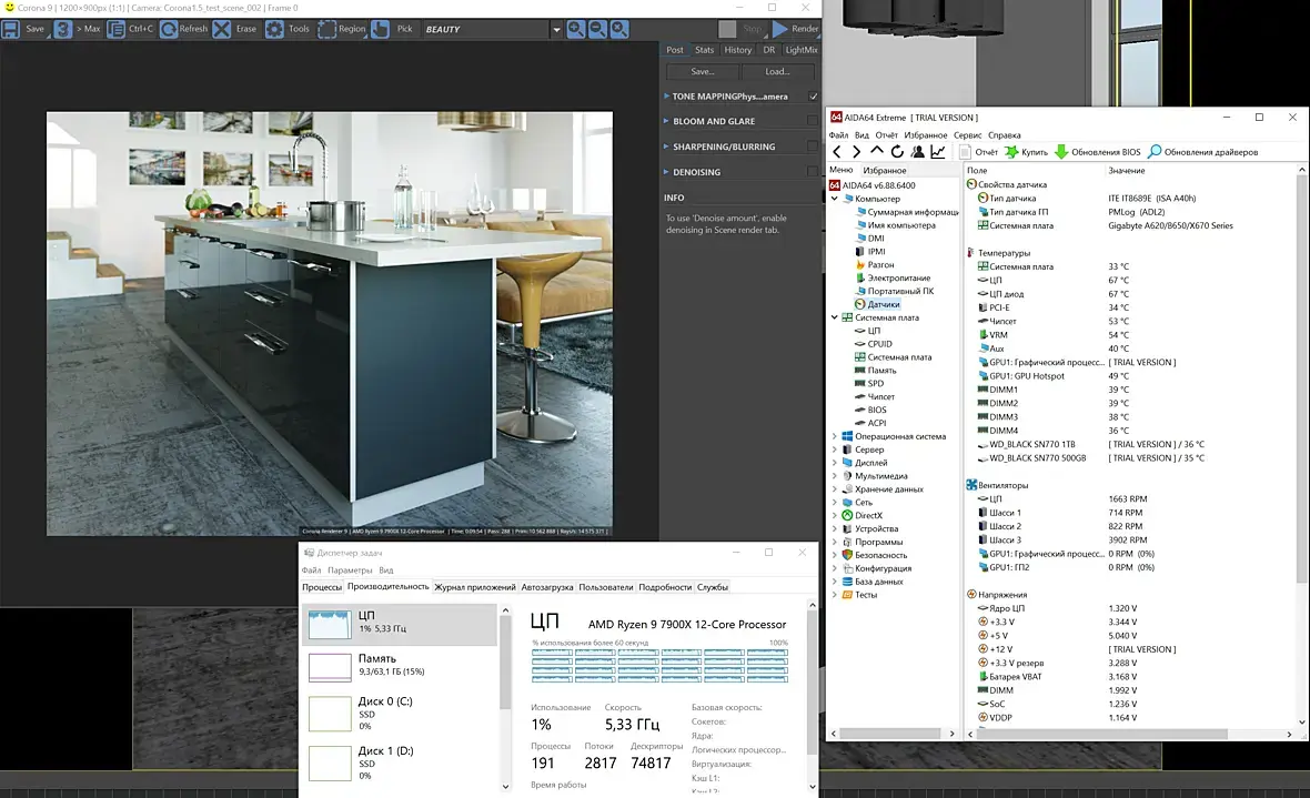

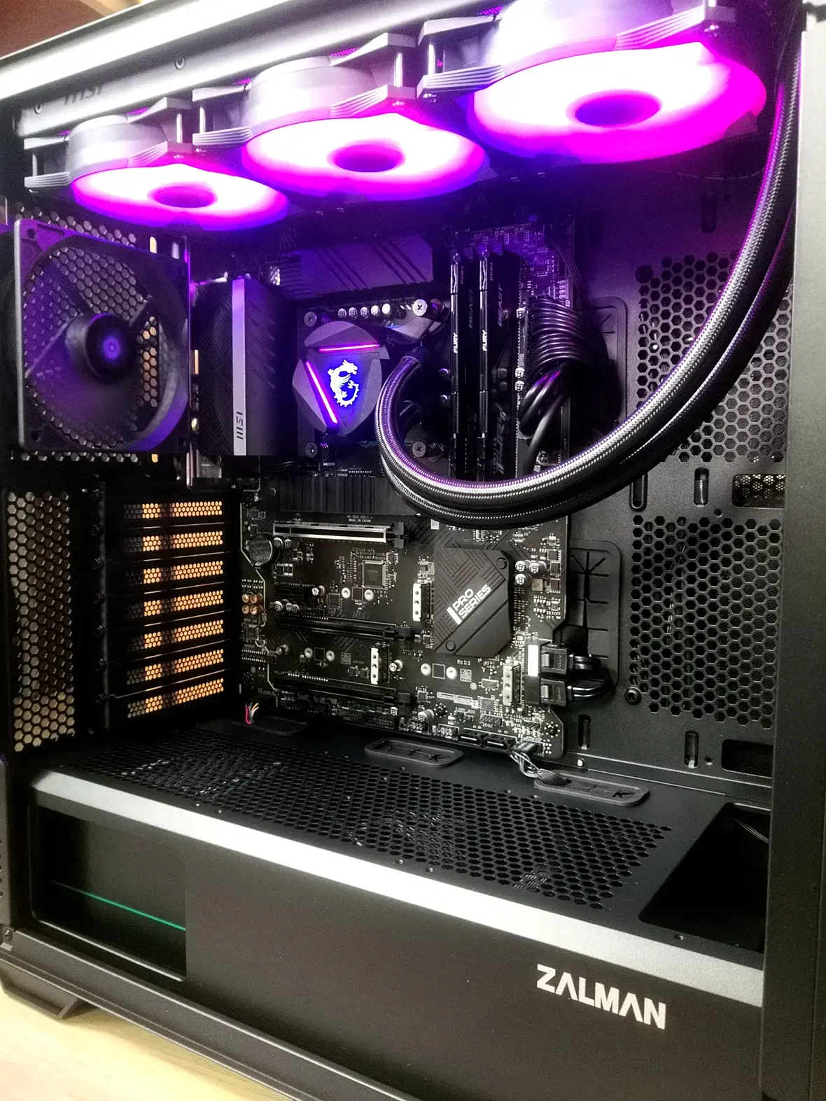

На сайте c 14.12.2014
Сообщений: 204
3ds max 2021 + Corona Renderer 9.1
AMD Ryzen 9 7900X @5.1 ГГц (Жидкостное охлаждение процессора MSI)
DDR5 5600 МГц 16Gb x 4
Время 09:54
