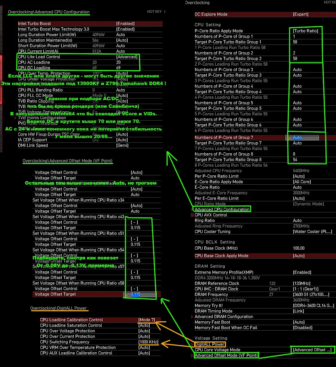

У нормальный 13900KF попался. Не золото и не платина, но не каличный.
Arctic Liquid Freezer II 420 (QC) + Thermalright LGA1700-BCF рамка + MX5 Паста.
Комп на открытом стенде. Обдув околосокета. Плата Z790 Tomahawk DDR4.
При нагрузке до 2-х ядер 5.8Ghz, при нагрузке на 8 и больше ядер 5.4Ghz.
E-Ядра и Кэш - в стоке. E-4.3Ghz, Кэш от 4.5Ghz до 5.1Ghz в Авто.

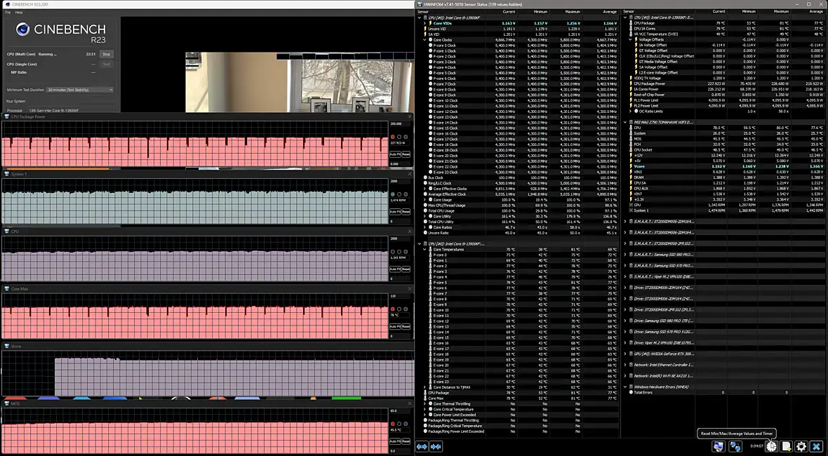

Сайнбенч R23 - ~40300 Баллов, местная сцену в Corona 9.1 рендрит за 7:36.
Комнатная температура - 20c, рядом с компом. Обороты помпы и вертушек на водянке выше 1400 не идут. 30 минут прогона цикличного в CBR23 прогревают самое горячее ядро в среднем до 77c. Это с очень редкими скачками до 80-81с на самых неудачных ядрах. Учитывая что Corona 9.1 греет меньше проц чем Сайнбенч, я бы сказал что в короне всегда будет меньше 80.
Остальные настройки :
LLC Mode 7, LiteLoad AC-20, DC-69, VF Point -0.115V, VRM 1000Khz.
VF Point -0.13V Крашит CBR23 раз в 2-3 минуты. Потому с запасом бахнул -0.115V.
Память в разгоне. SA 1.2V/VDDQ 1.2V/AUX 1.85V, 3600/CL16-CR1 Gear1, 1.39V DRAM.

Все настройки в одной картинке (кликабельно) :

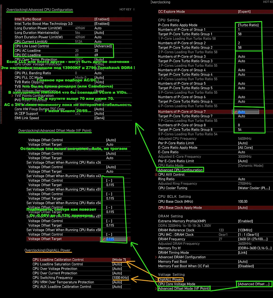

P.S. Дополнил прошлый пост картинкой со всеми настройками по части проца.
