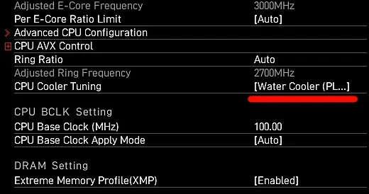

Просто у 13900K/KF есть PL2 лимит в 253W, он ставиться на платах у которых как я понимаю (но это не точно) VRM послабже ЛИБО когда плата по какой то своей метрике понимает что проц охлаждает воздух а не водянка. Там прям в Биосе написано будет на главной странице по разгону, какой режим стоит. В таком случае плата ставит 4096W Unlim режим, а сам процессор ограничивает потребление на 330W.
Ну... В общем то вот. И вот как минимум одна плата, просто не позволяет этот лимит потребления сдвинуть выше 220W PL2. Разумеется ни 253W ни 330W не являются оптимальным вариантом. А 220W этого может быть маловато для андервольта под стоковые 5.5Ghz+4.3Ghz. Но Интелу на это все плевать, точно так же как и АМД плевать на то в каком виде работает 7950Х без настройки. Та же самая ситуация собственно и с 4090. Потому, раньше шарющие разгоняли, теперь делают наоборот. Разгоняют сейчас разве что память и герцовку у мониторов ))
Стоит СЖО, 4096 Unlim по умолчанию. PL1. Т. е. ввод какой, NZXT Z73 справляется даже на 330W?)

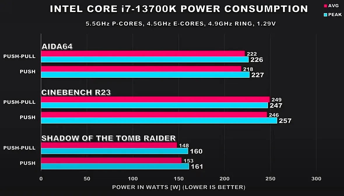

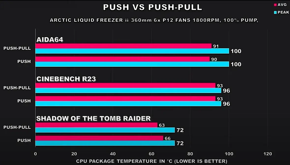

OtVint, в случае с тощими худыми радиаторами как например у NZXT - я не вижу особого смысла делать бутерброд (Push-Pull). В случае с толстыми радиаторами как у Arctic, да... В таком случае есть небольшой выигрыш. Насколько я знаю это не более чем 5 градусов разницы. Скорее даже чуть меньше.
Arctic 360 (радиатор) - 398 х 120 х 38 мм
NZXT Z73/X73 (радиатор) - 394 x 121 x 27 мм
Ну и разумеется надо ставить правильные пропеллеры.
Есть пропеллеры рассчитанные на продув радиатора а есть на продув объема в корпусе.
Например у Arctic :
P14 Вертушки - 72.8 CFM / Давление 2.4 мм H2O
F14 Вертушки -  74 CFM / Давление 1.6 мм H2O
То есть вертушки просто сконструированы для разных целей.

А вот что интересует, есть ли смысл делать бутерброд из шести кулеров с радиатором посередине? Маленькая толщина радиатора как раз в плюс идет - влезает. Не пробовали так? Или знакомые?
Если и так нормальная вода то разница 1-2 градуса.

Borka82, тут еще надо учитывать что на скриншоте 3950X с мелкими чиплетами. А тут все же речь про 13900K идет с здоровенным чиплетом и большей площадь IHS крышки и большим потреблением. Т.е... Да. На некоторых процессорах, может будет 1-2 градуса. На некоторых чуть больше. Условно какой нить 5800X3D/7800X3D вообще может остаться без изменений. А какой нить здоровенный 10980XE или Тредрипер может получить и 5 градусов разницы в зависимости от толщины радиатора. Но, да... 5 градусов это наверное лучшее на что стоит рассчитывать

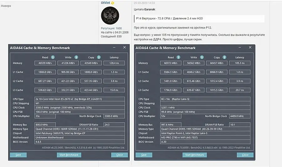

Про это в курсе, оригинальные заменил на арктики P12.

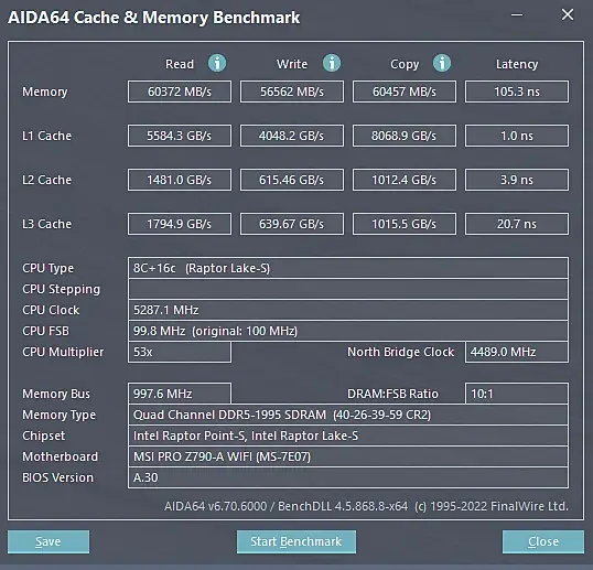

Еще вопрос: у меня 105 ns пропускная у памяти получилась. Сколько вы выжали в результате настройки на ДДР4. Просто цифры, лучше скрин.
Очень смешно (нет). После 25 сообщений на тему настройки памяти сейчас вот написать это мне... Еще и спросить то что уже спрашивали несколько раз и получали ответ. Да у вас беды какие то похоже с восприятием информации. Причем серьезные проблемы.  Я уже писал вам что такое ПСП (пропускная способность) и что такое задержки (Latency). И объяснял что и к чему. И показывал как и что у меня настроено и отвечал вам раза три уже сколько и что у меня. В том числе и картинкой и текстом и цифрами.
Берете и перечитываете все сообщения :
https://3ddd.ru/forum/thread/show/aktual_nyie_konfighuratsii_komp_iutierov/928#post1711830
https://3ddd.ru/forum/thread/show/aktual_nyie_konfighuratsii_komp_iutierov/928#post1711834
Вообще лучше больше мне не пишите. Сил нет с вами общаться. Я серьезно. Я стараюсь всем как могу помогать и объяснять что к чему. Но вы, исключительный случай. Тратить свои силы и нервы на это я не хочу больше. Удачи.

Цитата Earanak:
Очень смешно. После 25 сообщений на тему настройки памяти
Не надо на простой вопрос писать простыни теории и все. В нее вникать надо. Скиньте скрин, к чему стремиться. А может и переплюнуть. Дальше разберемсу. Я это суну в нос настройщику, заряжу бабок - пусь делает. Попутно и сам что-то пойму.
"У 128гб DDR5 думаю лучше чем 70-75ns не выйдет сделать." - ну это я помню.
А эти параметры что? Или исходят из общей псп? Сколько у вас?

На сайте c 12.10.2019
Сообщений: 255

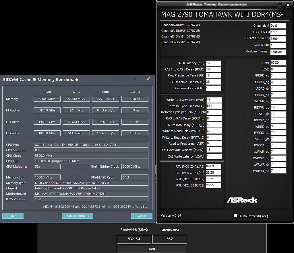

v01ce

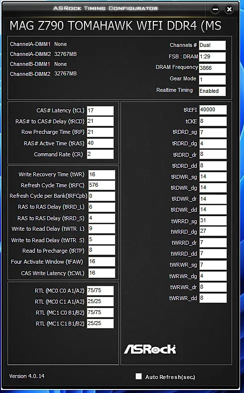

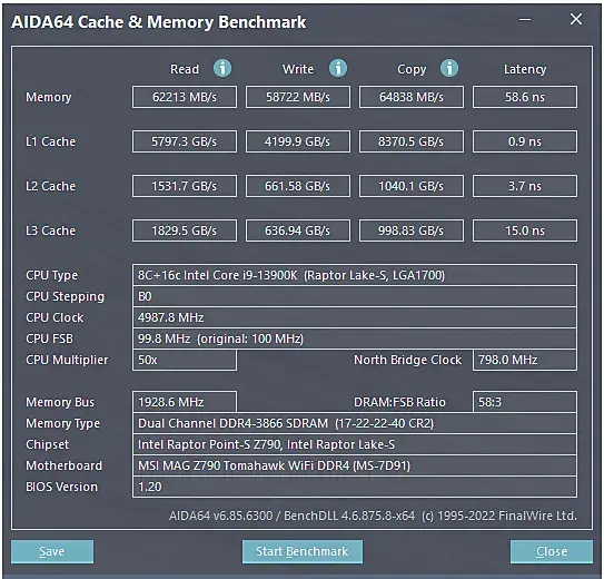

Я этому чуваку свой скрин и параметры скидывал раз пять. Он вообще непробиваемый я просто игнорю теперь его smiley-lol.gif  У вас 2х32GB, у меня 4x32GB. В теории у вас контроллеру памяти сильно легче. Потому может даже не придется настраивать сопротивления. Либо с настроенными он возьмет например 4133Mhz. Память у меня Crucial Ballistix Rev.B чипы D9XPF. Не настроена еще полноценно на моих картинках. Сейчас кручу сопротивления.
На 60-34-00/80-34-00 сопротивлениях дают старт на 3866/CL16-CR2 Gear1. Но надо ребаланс вторичек-третьичек делать. Гипотетически смогу выжать ~62гб ПСП при 52ns Latency. Если выйдет.
Пока что так выходит без этих докрутов на 3600Mhz/CL16-CR1 Gear1 :
На этом скрине (старый вариант разгона) :
SA - 1.25V (на 1.22V тоже норм, ниже - ошибки, выше 1.25V - ошибки)
VDDQ - 1.2V (на 1.1V - ошибки, на 1.25V - больше ошибок чем на 1.2V)
AUX - 1.8V (1.9V повышает стабильность памяти).
DRAM - 1.39V (повезло что у меня не поганые чипы).
Сопротивления :
WR - 60/80 (пока не знаю как лучше)
NOM - 34 (40/48 хуже делают)
PARK - 0 (все что выше 0 не стартует)
Дефолтные сопротивления 240-120-60 не стартуют уже даже на 3600Mhz.
По последним моим записям, флешка с GSAT, тест m9 на 540секунд :
WR - NOM - PARK
Вот в таком порядке (сверху-вниз, слева-направо) - https://i.imgur.com/47CzVzJ.jpg
80-34-00 все ок
80-48-00 4 ошибки
80-0-48 не старт
80-48-48 не старт
80-60-48 не старт
80-80-48 не старт
80-00-00 не старт
60-34-00 все ок
60-34-34 не старт
00-34-00 не старт
120-34-00 1 ошибка
120-34-34 не старт
60-34-48 не старт
80-34-60 не старт
80-48-60 не старта
80-34-120 не старт
80-34-240 не старт
Супер опытные челы с i2Hard канала на ютубе. Мне сказали что мол... Park должен быть выше у меня чем NOM. Но у меня Park выше 0 не дает включить комп ни при каких раскладах. Только при 3466 ))) Т.е я как бы верю челам этим. И понимаю что они в разы круче меня в понимании разгона памяти. Но я понимаю что они гонят в основном 32-64гб. А не 128гб...
UPD - Пока остановился на этом - https://i.imgur.com/G3k1FDl.jpg

Сообщений: 989
Может конечно я зашел в вагон для некурящих со своим беломором. Но кажется мне что с латентностью что то не то.
Уровень латентности ДДР 3 без NUMA как на китайских платах, как у меня. 102-130
