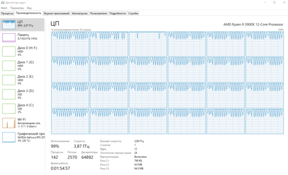

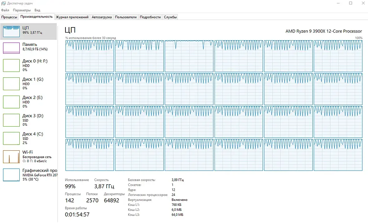

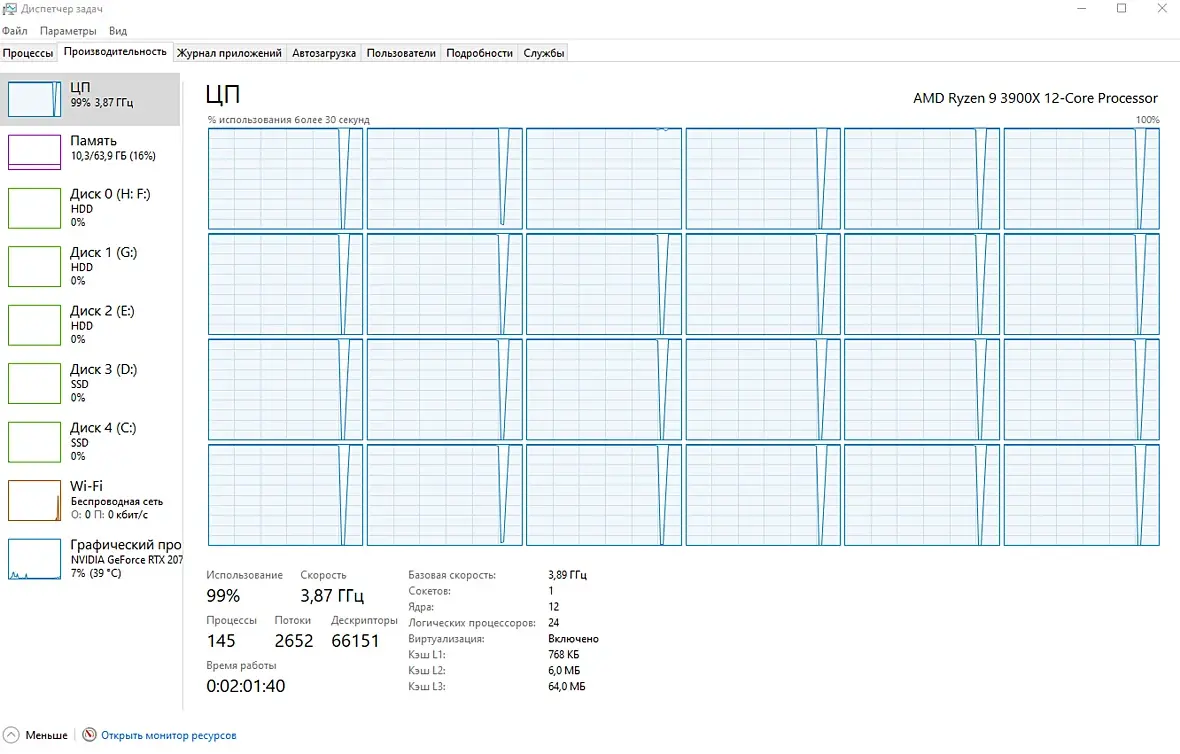

У меня такая же беда со скачками производительности, на таком же процессоре R9 3900Х. Тоже сначала подозревал мат.плату, но заметил что не во всех рендерерах такое, и не всегда. Более того - на некоторых вообще свистопляски какие-то, взять к примеру ART render, который нравится мне, так там вообще ерунда творится:
В тестах тоже все ядра на 100% загружены. В общем, мне надоело париться и я забил
А тут начал о чём-то подозревать, и просто взял и увеличил разрешение рендера в 4 раза, и вот как всё пошло:
имхо все эти скачки производительности вызваны совокупностью факторов: разрешением рендера, параметрами шумоподавления и постоянным выводом готовых семплов на экран в окно рендера с последующей их склейкой с уже готовыми семплами

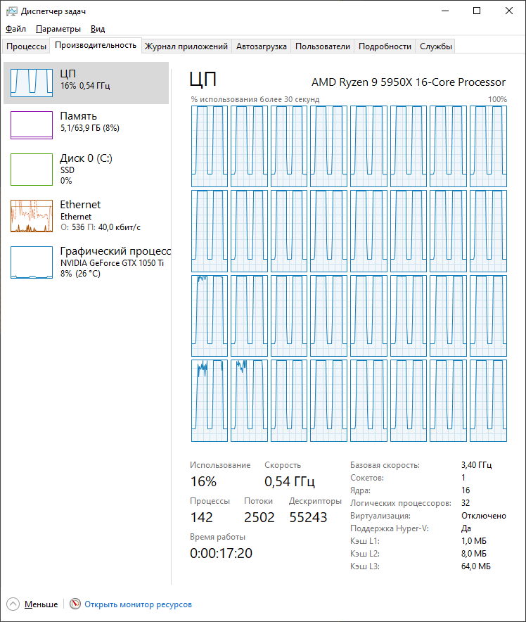

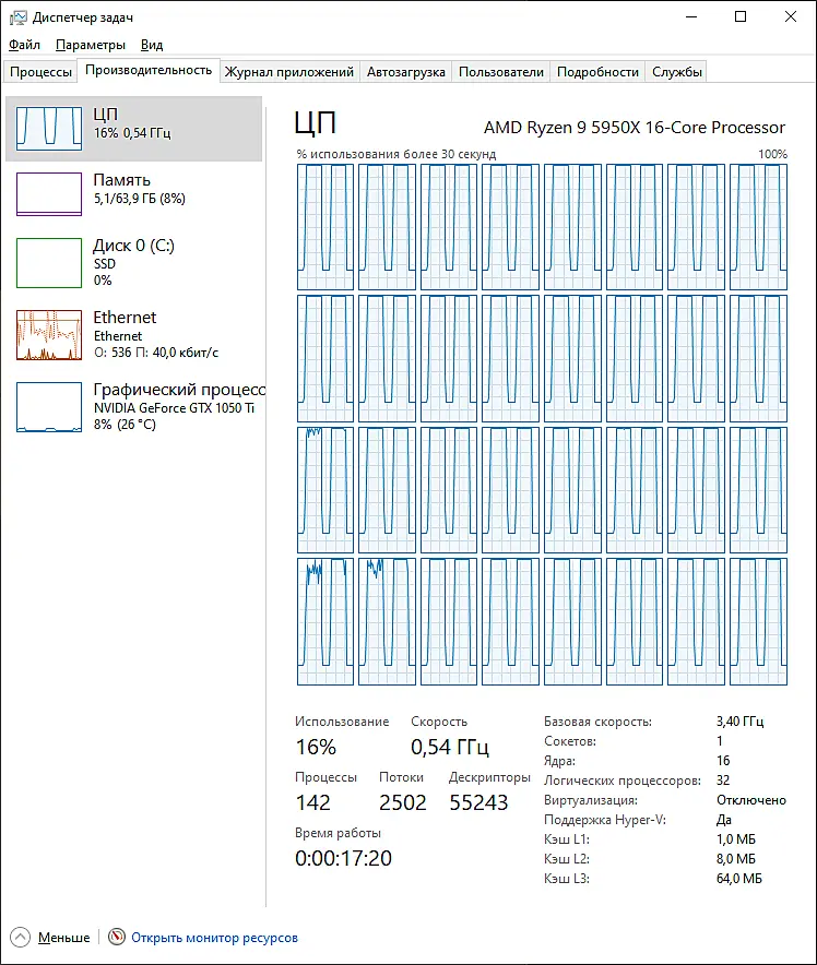

Цитата irishman:
в этой теме не показал пониженные частоты
Понижение частоты есть.
Цитата UPland:
Code: [Select]int progressive.boxScramblingPassLimit = 100
Команда не решила проблемы.
На сайте c 27.04.2016
Сообщений: 2234
Что за 0,54 частота? Поставте в пресете электропитания "минимальное стояние процессора 100%"
На сайте c 29.04.2007
Сообщений: 46
Такой параметр и выставлен.
