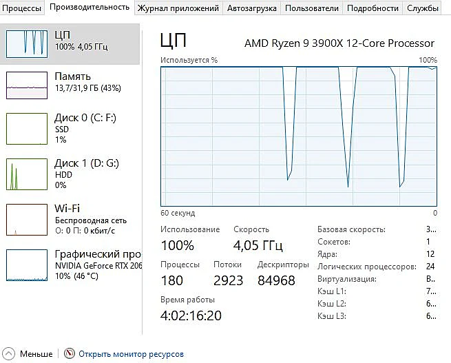

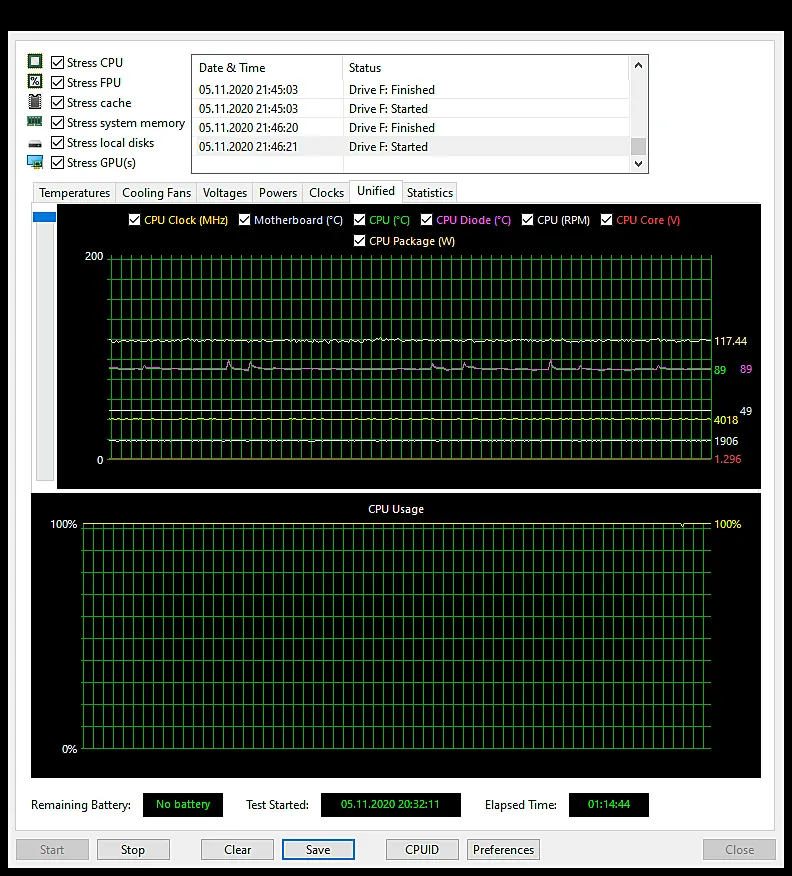

Добрый день!Подскажите, кто может сталкивался с такой проблемой - при рендере частота ЦП рисует "кардиограмму" - постоянно сбрасывает частоту. Температура при рендере 72-76 градусов. Есть подозрения, что сброс частоты приходится на 76 градусов - но это даже не 85 и не 90!Из-за этого рендер идёт медленнее, а параллельно с рендером невозможно даже смотреть ютуб - подтормаживает на сбросах.Какое может быть решение? Компу меньше месяцаКорона 5, макс 2021

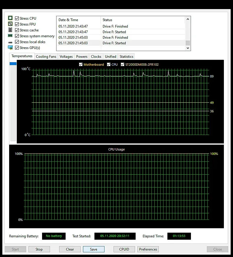

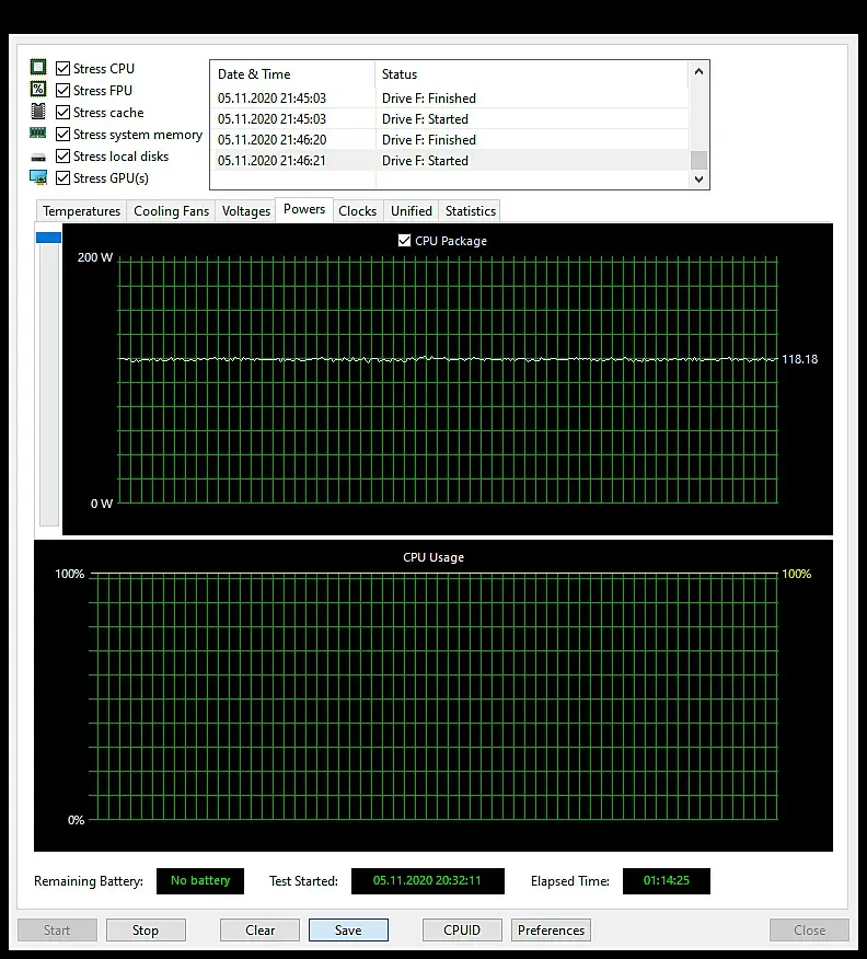

это примерно каждые 5-10 секунд, одинаковый интервал. Даже обороты кулера падают на время понижения частоты. Частота падает буквально на секунду.Макс и система на SSD, сцена на другом HDD, была корона 5, поставил сейчас 6-ю, то же самое.Стресс-тест в аиде сделал, там под 100% нагрузкой нет скачков частоты, проц греется сильнее чем при рендере.На прошлом пк был райзен 7, там таких проблем не было. Думаю проблема в ПО (корона/макс или драйвера), раз под нагрузкой в аиде все норм?
Прогревает больше всего тест только с одной включенной галкой "Stress FPU ".

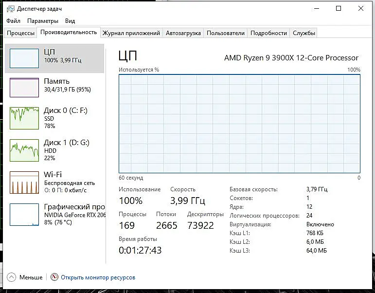

я один вижу график загрузки цп, а не его частоту? на первой пикче.

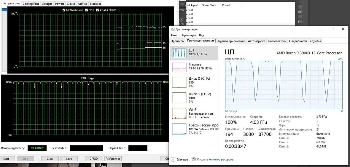

частота падает на пол секунды до 0,6 ггц в нижней части графикаставил только основные дрова

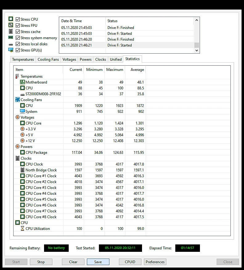

Посмотрел в аиде - при сбросах частоты падал вольтаж до 0,9-1,1ввыставил в биосе вольтаж 1,3 - график сразу стал нормальный, фото прилагаю.температура не выше 72 поднимается.Вроде проблему решил? Может еще что-то сделать?
Сообщений: 3960
Это-то логично, это алгоритм работы цп.
Да, но если засечь интервалы мелких зубьев, они также повторяются примерно каждые 3-и ячейки графика.

Цитата Rebate:
но хотя бы уже комфортно работать
