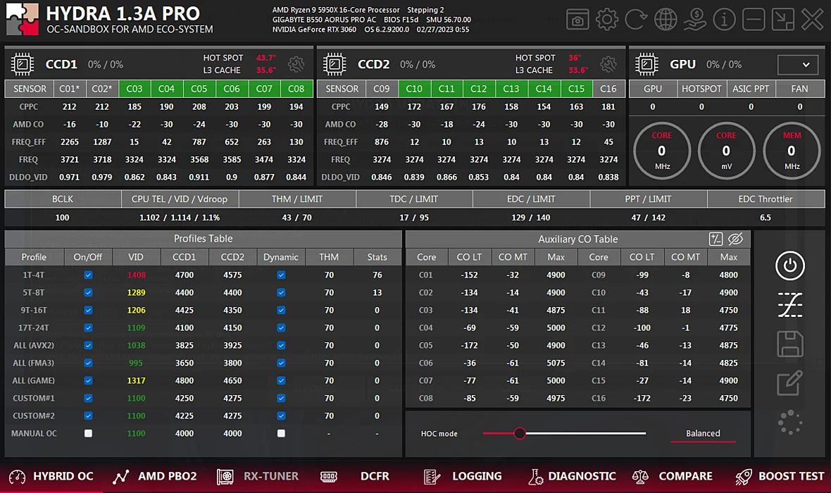

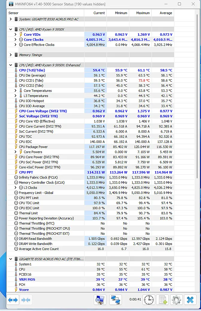

Вообщем во все тяжкие)) Решил поробовать гидру сначала поставил версию 1.3b  там убрали лимиты по tdc edc перед диагностикой оставив только ppt и температурнный лимит. В итоге диагностика запускается и мгновенно вылетает. В 1.3 a таких проблем не было, оставил все лимиты pbo и температурный лимит 70 градусов в стоке. Да собственно все перед диагностикой оставил в стоке указав на вопросы ассистента что мать среднего уровня а комп для тяжелых вычислений. В итоге через шесть часов диагностики получил свои профили для hybrid oc. В простое получил температуры 35-40 градусов, в рендере по сравнению со стоком примерно на 2000 попугаев выше и температуры до 70 градусов при ppt в 140w. Круто конечно. И насколько я понимаю если увеличить начальные настройки pbo и температурные лимиты то диагностика выдаст более интересные результаты. По сравнению с разгоном в биосе https://3ddd.ru/forum/thread/show/tiestiruiem_protsy_max_corona/140#post1709346  результаты ниже на 2000 попугаев в многопотоке но и температуры в простое и в рендере сильно ниже. И найденые лимиты co чуть отличаются от тех что были найдены  в core cycler. Интересно можно ли оставшись в лимитах 142 ppt добиться 28k в cinebench?.  Выбор профиля для напряжений я пропустил, а на вопрос ассистента о назначении компа выбрал сверх тяжелые вычисления) но насколько я понял из мануала все это не играет никакой роли если стоит галка find best vid, которую я оставил включенной.
окно hybrid oc и скрин hwinfo во время рендера. Как видно потребление в редере ppt всего 114w. Эта дебильная плата 120 в стоке выдает и результат 24 к в cinebench. Просто слов нет).

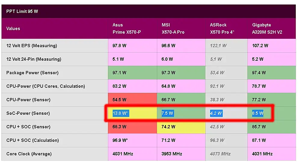

Пофиг. Нагрузки то нету. Эффективные частоты в простое в районе 50-100мгц на ядрах. Это можно в HWInfo64 глянуть. Если читали по моей ссылке то наверное узнали что от роста частоты при фиксированном напряжении растет температура. Так же и наоборот это работает. Так что хоть 1.6 вольта там в простое будет да хоть 1.7, ничего страшного не случиться. Ну это я конечно утрировал. Думаю с 1.7V в простое и переходе на нагрузку будет такой жесткий овершут что процу конечно может плохо стать если питальник у платы медленный, например у ASUS X570-P где по дефолту 250гц частота, питальник так может и не успеть среагировать smiley-biggrin.gif Ну это так. Болатю просто.
Метрика EDC/TDC/PPT у разных плат разная. Она не унифицирована.
Их надо смотреть в отрыве от общей картины.
Вот на моем примере. Одинаковые условия. Тест. Частота.
Напряжение. Скорость рендера и баллы - одинаковые, разумеется.
Про это еще давно писали в IGORSLab :
https://www.igorslab.de/en/three-x570-motherboards-tested-wrong-sensor-values-faulty-precision-boost-overdrive-pbo-and-different-performance/2/
И вообще. Это только лимиты. да хоть 4096W делаете PPT.
Это не значит что проц будет потреблять 4096W ))
