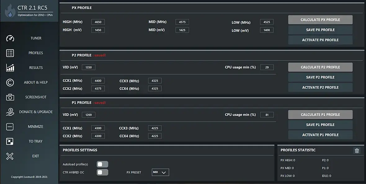

Я настраивал 5900х версией 2,1R5
Не всё понял как настраивать в проге CTR 2.1
Пока выставил как предложила сама программа после диагностики.
Итого получилось.  Первое значение дефолт, второе с прогойСTR
1,18 V    | 1.12 V
67 С     | 63 C
4.24MHz | 4.4 MHz
CR20  8218 | 8710
тестовая сцена время рендера  14,23 против 13,50
Хотел увеличить для профиля Р1 значения частоты , но так и не понял последовательность действий.
Активировал только профиль Р1 и Р2, с профилем РХ были вылеты.
это старая картинка , сейчас всё тоже самое, только РХ не активирован.
После кнопки TUNE по дефолту выставило хуже значение частоты, уменьшилась только температура. Вернулся к раннее выставленным значениям.
И на сколько понял, надо вначале активировать/сохранить профиля, потом убрать в трей, а потом перед выключением компа выключить прогу через exit. Иначе при новой загрузке компа собьются данные.
