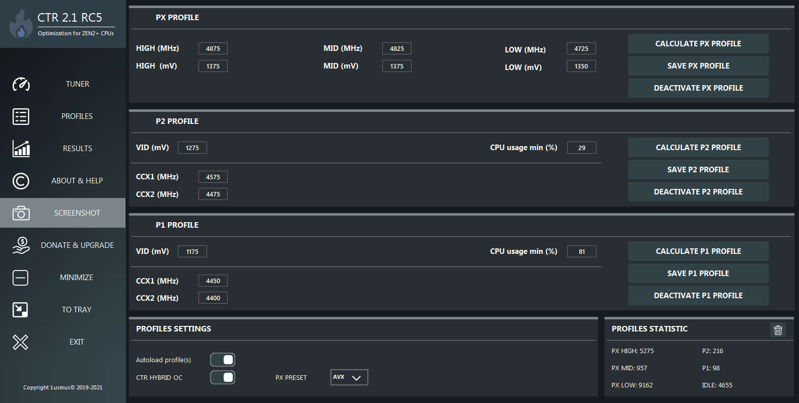

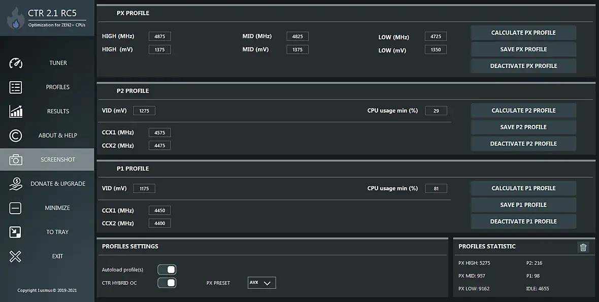

Вот мои настройки, всё заполнилось само.  На вин11 сейчас РХ работает, а на 10-ке перегружался, пока не отключил.

Да, 5900х,  мать Асус ,550е гейминг, ЛЛЦ, кажется, 3

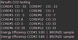

Попробовал за сутки прогнать эту версию на 5900х - ничего хорошего не вышло
Мало того, что по определению качества проц с gold/silver съехал в silver/bronze, так ещё и потерял существенно в быстродействии в  CB20 - съехал с 9100 до 8200, плюс также при переключении профилей (коего удалось избегать в CTR 2.1 RC5 путём занижения на 100Мгц PX профиля) снова швыряет в лог ошибки. Скорость рендеринга дефалтной сцены в короне - 57 сек, осталась без изменений.
Механика изменения частот на лету не совсем понятна.
Если раньше не выходил за пределы 1,36V - то сейчас спокойно себе и 1,42V шпилит при одноядерной загрузке.
В общем, вопросов больше, чем ответов.
Есть кому поделиться новым опытом ещё?
Всё же хотел предупредить всех экспериментаторов.
Заново прогнал полный цикл диагностики, увеличив лишь перед диагностикой показатели TDC/EDC/PPT согласно прежним показаниям потребления и лимитов.
В итоге получил вовсе bronze/bronze
такое чувство, что программа либо крайне некорректно работает, либо убивает процессор - других выводов сделать не могу.

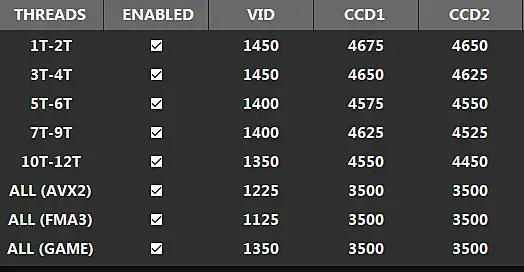

поставил на ночной тест, последний раз 7 часов диагностика шла.
Отчитываюсь :)
После того, как предыдущая версия Hydra мой проц записала в bronze/bronze (в то время, как CTR 2.1 RC5 детектила как gold/silver) - сейчас получил результаты silver/bronze
Перед диагностикой убрал из автозагрузки прежнюю версию, увёл в дефалт и удалил вовсе.
Распаковал свежую, в настройках сразу увеличил PPT/EDC/TDC на сотню, но при тесте второго ядра диагностика встала, уперевшись в лимит EDC - в итоге полез ковырять максимальные пределы для 5900x, нашел у усмуса показатель в 360, установил 350 и тест продлился ещё 5 часов.
После этого при диагностике на AVX2 тест упёрся в температуру и снова встал, но выдал мне следующие значения:
Мне кажутся они странными..
Во-первых, сильно завышен VID
Во-вторых, для последних трёх профилей он вовсе не выставил значения, и как теперь быть не пойму.
