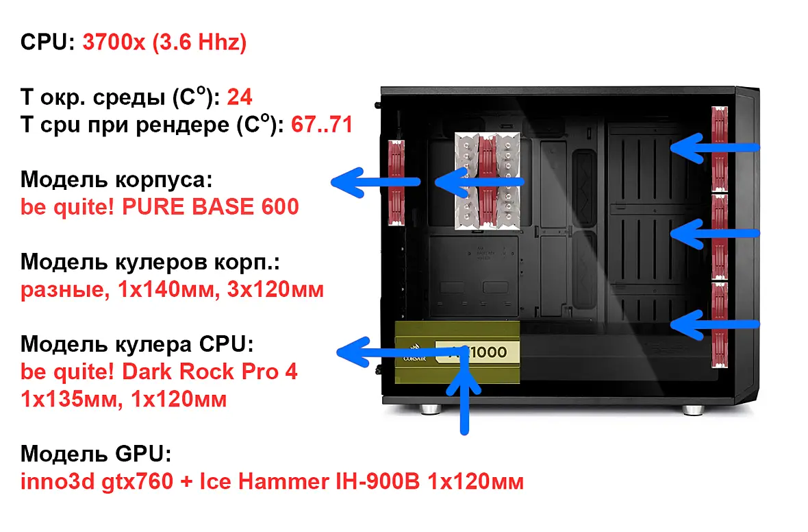

Всем привет! Решил собрать статистику по воздушному охлаждению, а именно по расположению кулеров. Для этого подготовил файл фотошоп, в котором вы сможете (ежели не влом))) расположить кулеры и стрелочки которые я разложил в нескольких слоях, там все понятно и удобно. Так же нужно будет перебить текст под себя, указав свои параметры. Думаю это будет полезной инфой для всех. Обратно можно кидать просто скриншот или ссылку. Видюху я не стал показывать на схеме, ее указываем слева. Оставил блок питания, так он отводит часть воздуха наружу.

моя схема:
Сообщений: 10500
vladimir.drobzhev90 при нижнем расположении современный БП воздух из корпуса не берет, в нижней части корпуса вент отверстие, из которого вентиль БП всасывает и выводит через заднюю стенку
На сайте c 23.03.2009
Сообщений: 1080
Вспоминаем физику. У вас 5 кулеров на вдув, а на выход один. Избыточное давление. Вообще кулером воздух нужно не нагонять, а отводить горячий. Была тут тема на эту тему. Я даже на пальцах пытался объяснить почему много кулеров на вдувание, работают хуже чем на вывод. Когда ставите кулеры на отвод тепла чисто, то из за разницы давления, компьютер засосёт даже через небольшое отверстие больше объёма воздуха чем "вдуванием".
Вдув актуален на локальном уровне, когда непосредственно обдувает один горячий элемент, охлаждая его. Ибо он конечно же холоднее. Но вот опять же, тепло выносить нужно.
Идеальная схема это когда изолируешь каналами входной воздух на элементы, и выводишь его теми же каналами через локальные заборы воздуха. от этого и отталкиваемся.
Пы сы. По вашей схеме вся пыль сверху будет очень быстро накапливаться. Но и главное. Верхний поток бьёт по горизонтальному потоку. тем самым разбивая его.
вот я кстати видел такую тему в одном англоязычном ролике, но я собирал не сам, поэтому стоит как поставили, я как раз хотел и этот вопрос тут поднять, спасибо за ответ, значит нужно будет перевернуть. а что скажешь на счет кожуха дляблока питания, который стоит сейчас во многих корпусах? может его лучше убрать?
все так, но у меня хороший фильтр сверху, периодически пылесошу и пыли внутри за полтора года совсем не много. Про потоки понял, то есть нужно перевернуть все верхние кулеры?

В целом самое лучшие всегда баланс. Я за перевес на вдув, чтобы без пыли. Но перевес не вентилятров, а давления. Давление никто не замеряет, поэтому можно оперируют площадью вента и скоростью оборотов.
Вы узко мыслите. У вас есть ваш корпус и вы его экстраполируйте на всех, даже вашей картинкой )). Видюхи бывают разные, если у вас турбина, то это меняет многое. Важна длина видюхи, глубина корпуса - это что касается видеокарты.
моя схема:
Имхо, нужно верхний левый вент на выдув.

Переделал вот так. Блок питания перевернул, отключил один кулер сверху, чтобы он не сбивал входящий поток с фронтальных вертушек, а так же перевернул верхние кулеры на выдув. Температура поднялась на градус с 64 до 65.
Сейчас думаю попробовать как вы советовали. Только вот я полагал, что сделав 2 верхних на выдув будет еще лучше, а не вышло...
еще такой вопрос, блок питания играл какую-то существенную роль в отводе воздуха из корпуса? Стоит ли его вернуть в прежнее положение или его лучше не использовать в таком ключе?
Ну 2-ой сверху просто вытягивал обратно часть холода с фронта, пустая работа. А вытягивать должно́ жар, а жар после кулера цп или в тепловых мешках.

Использую 3 вентилятора на вдув и 1 на выдув для минимизации запыления, т.к. на вдув стоит фильтр. Корпусные вентиляторы подключены через 3-х ступенчатый регулятор оборотов, они в самом тихом режиме.
upd. Да, температура не самая низкая, но все же - далеко не предельно допустимая. Во многом, это дань относительной тишине и чистоте. Ну и внешний вид системника мне нравится)
Температуры высоковаты, градусов на 10 точно должно быть ниже, 65 ват эта башня должна отводить с большим запасом. Я думаю причина в корпусе, тут захламлены пути воздушных потоков, фракталы например расположили hdd вертикально и убрали их за заднюю крышку, иначе как я вижу на картинке салазки вместе с дисками перекрывают полностью нижний кулер и частично средний, там создаются сильные турбулентные потоки, по сути на вдув нормально отрабатывают полтора кулера, для данного проца все равно норм, но при выборе даже 3960x придется тщательней выбирать корпус.
