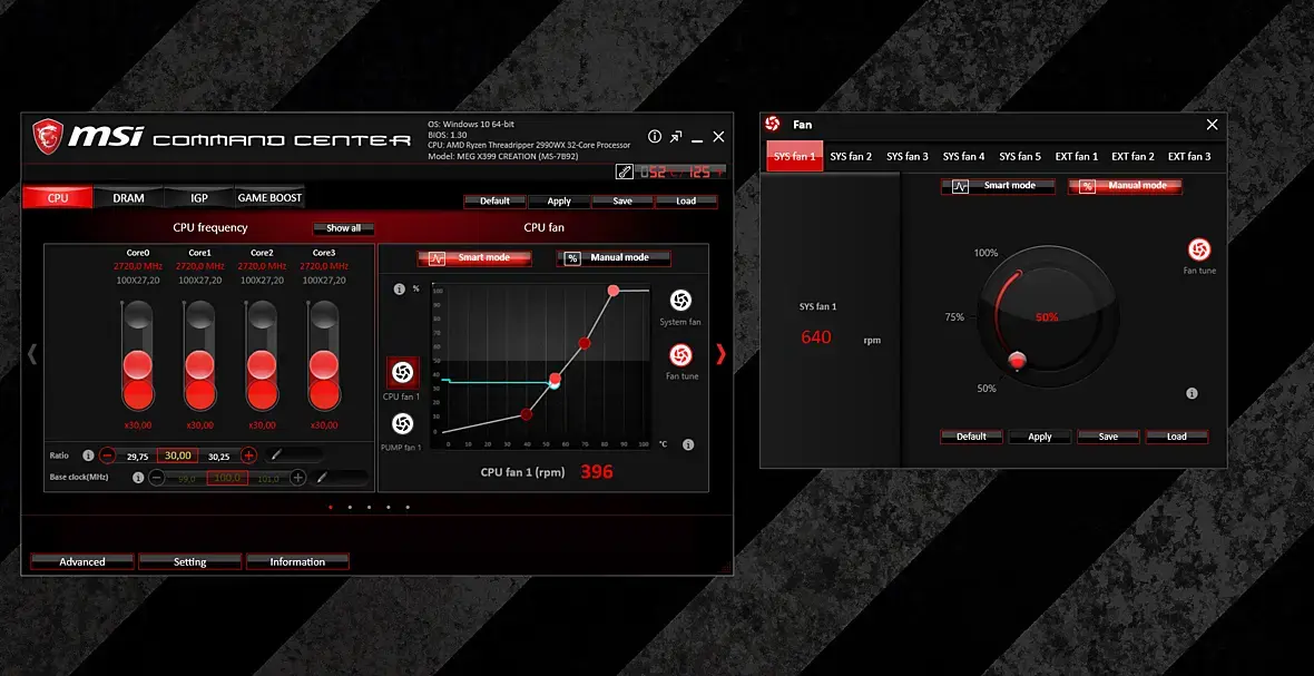

Помогите пожалуйста разобраться как правильно подключить кулеры, чтобы регулировать скорость в приложении. Материнка msi, поэтому приложение dragon center. выглядит вот так:
если кто знает вариант лучше, скиньте пожалуйста название.
далее вот материнка msi trx40 creator
кулеры с возможность втыкать последовательно один в другой и таким образом несколько в один разъем. Ниже на картинке будут кулеры и плата, которая идет в комплекте с корпусом. Так же там будет инструкция из мануала корпуса как подключать, но у меня так уже подключено на старом компе в таком же корпусе и там регулируется только кулер проца и выдув сзади, а в этот раз я хочу чтобы регулировались и кулеры корпуса. вообще в мыслях было разделить регулировку на блоки: 1) фронтальные и верхние, 2) процессорные и выдува вместе либо раздельно. В общем этот вопрос у меня тоже открыт.
Важный вопрос! Я буду временно использовать воздушку silver arrow tr4, там в комплекте один кулер, но я докупил второй, а вот как видно на картинке с материнкой всего один разьем с подписью cpu fan, как поставить 2 вертушки в таком случае?

Цитата vladimir.drobzhev90:
1)...если кто знает вариант лучше, скиньте пожалуйста название.
2) Ниже на картинке будут кулеры и плата, которая идет в комплекте с корпусом. Так же там будет инструкция из мануала корпуса как подключать, но у меня так уже подключено на старом компе в таком же корпусе и там регулируется только кулер проца и выдув сзади, а в этот раз я хочу чтобы регулировались и кулеры корпуса
3) ...разделить регулировку на блоки: 1) фронтальные и верхние, 2) процессорные и выдува вместе либо раздельно
4)...а вот как видно на картинке с материнкой всего один разьем с подписью cpu fan, как поставить 2 вертушки в таком случае?
1) я за регулировку вентиляторов из биоса, у этой мамки должна быть такая возможность.
2) на старом компе Fan Hub подключен к 4-пиновому разъему вентилятора на материнской плате?
3) интересно - а зачем такое разделение? ИМХО, в идеале - все корпусные вентиляторы неплохо бы привязать к загрузке процессора/видеокарты. Т.е., вместе с повышением температуры хотя бы одного из этих компонентов должны расти обороты всех корпусных вентиляторов. Другой вопрос, есть ли возможность это сделать стандартными средствами в биосе. Еще есть программка, SpeedFan, но там придется поразбираться, и не факт, что она "поймет" мамку (на старой MSI Z77A-G45 она прекрасно работала, а вот на MSI B450MAX tomahawk - уже нет)
4) одну в CPU_FAN, другую - в PUMP_FAN

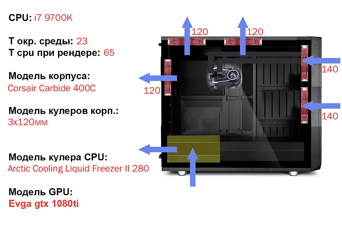

Мы сейчас Вам насоветуем, вы всю резьбу на кулерах в пыль сотрёте. Но грубо -  термодинамика в Вашем случае выглядит как-то так.
С учётом Вашей 1080, которая тоже в простое 40+ градусов.

Цитата sten:
vladimir.drobzhev90
корпусные вентиляторы подключать сюда:
http://joxi.ru/1A5QD4jtD5bvdA
С вертушками разобрался, спасибо! Я подключил их пока к шим контроллеру корпуса и получил единую регулировку всех разом в биосе, но для более детальной регулировки нужно пределать как ты показал. Однако я только сейчас увидел сообщение. Я уже все собрал, это кстати было не просто, корпус не очень подходит для eatx материнок, очень туго все встало, а еще провода у сисоника просто деревянные! В общем новая проблема. Комп стартует с кнопки норм, однако если сделать перезагрузку то на материнке выдает ошибку 0d при этом кулеры крутит, а на мониторе ничего, я брал ее на ибей и продавец обновлял биос, я сбросил, теперь то же самое но ошибка 4d, только теперь при перезагрузке еще цифры скачут но всегда приходят к 4d, видимо он ресетится. Нажимаю на кнопку ресет на корпусе и он загружается норм, даже винду поставить смог, но вот с перезагрузкой беда. Ты сталкивался с этими ошибками?

И так... По самой теме. Я чутка детализировал картинку с топик-старта. Чутка больше инфы прикрепил. И тестил все это дело в стресстесте Аиды, выставив все галки. Тестил проц в разгоне (фиксированном), память в предельном разгоне под Zen2 (четыре плашки), видяха с заводским разгоном и 330вт поверлимитом. Тест шел ~45 минут. Сохранил скриншот с HWInfo64, и сохранил график в формате CSV, открыть его и посмотреть можно например через GenericLogViewer_v5.4  Тестил игровой комп, а не ноду с слабой видяхой и не такой горячей памятью, к тому же у игрового компа X570 PCH что тоже мне интересно было (он почти полностью перекрыт видяхой), к тому же там два M.2 PCI-E SSD, под видяхой еще аудиокарта с 6-пин питанием, короче, жаркая сборочка. Потому было принято радикальное решение сделать неплохой пылесос с этого компа и воткнуть на вдув две промышленные 140мм вертушки от Ноктуы и настроить так их что бы в играх они шпарили обе на 1700 оборотов. Поток воздуха колосальный вышел.
Картинка с схемой :
С каким я нюансом столкнулся :
Вторая вертушка на куллере проца (Noctua NH-D15), перекрывала все плашки памяти. А память вся в разгоне в четыре плашки, кстати две из четырех плашек у меня с датчиками температурными. И желательно что бы память в разгоне не грелась выше 60 градусов. И тут такая ситуация что эта вертушка не только ее перекрывала. Но и перекрывала пространство между бэкплейтом видяхи и CPU-Кулером. А там как раз находится один из M.2 PCI-E SSD. Так же эта вертушка перекрывала немного щель между материнкой и видяхой (где PCH X570 забирает воздух). Короче. Проще говоря - эта вертушка оказалась вообще лишней, она мешала просто всему подряд. И разумеется когда я ее снял - остыло все. Просто все. И чипсет остыл, верхний M.2 SSD остыл, видяха остыла (бэкплейт то там греется нехило), и память тоже конечно же остыла. Такая вот мерзкая вертушка оказалась ))
Фотка что бы было понятно почему так вышло :
https://i.imgur.com/UQJL87q.jpg
И кстати вот еще фотка на счет отверстия в бэкплейте видеокарты :
https://i.imgur.com/6D0N0Ef.jpg  (Видно что оно сильно правее чем оперативка).
И видно так же на этой фотке что память полностью перекрывалась пропеллером.
Ах, да... И конечно же скрин с HWInfo64 :
https://i.imgur.com/HQt4oku.png  (Смотреть на Average столбик).
Если кому то занятся нечем, вот CSV LOG файл во время теста :
https://drive.google.com/file/d/1GrXTCT8rNPxTBwuRJa4L3UgTDI-JaFPV
Какие можно выводы сделать :
1.) Лишняя вертушка в неудачном месте может наломать дров.
2.) GTX 3080 по крайней с такой моделью как у меня - не такая уж и горячая, даже имея 330TGP (не путать с TDP). И то что у большинства 3080 из за маленькой PCB есть отверстие в правой части бэкплейта - ничего страшного в этом нету. Если конечно это отверстие как у меня выдвинуто достаточно вправо.
3.) Полностью перекрытый видеокартой PCH от X570 материнки (X570-P) вполне себе выживает в таких условиях. Правда нужно понимать что поток воздуха в корпусе - сумасшедший. Две промышленные вертушки маслают жесть прост. Разумеется как я уже сказал я ограничил их до 1700 из 3000 возможных. На 3000 думаю этот корпус разнесет на куски, к тому же не хотелось бы соседей будить шумом smiley-biggrin.gif
4.) Даже разогнанный 3900Х самым дуболомным способом до 4.3ггц при 1.3 вольтах может охлаждаться нормально с одной вертушкой на NH-D15. Впрочем с выходом программки от 1usmus (ClockTuner for Ryzen ) в таком тупом способе разгона только и остается смыслу что бы проверить охлаждение в корпусе справляется ли smiley-lol.gif

Цитата Earanak:
Я погнал удовлетворять свою графоманию
Крутяк! Спасибо что заморочились на такое полотно)) я все прочитал! Сразу скажу мне было больно смотреть на звуковуху, она стоит сильно на излом) вы пользуетесь гпу рендером?
На сайте c 24.06.2014
Сообщений: 4911
Украина, Одесса
vladimir.drobzhev90, GPU рендером не пользуюсь и не планирую пока не выйдут видяхи на 96гб видеопамяти по крайней мере. С звуковухой все ОК, перепроверил. Никакого излома нету. Может я как то криво фоткаю. Или видяха криво стоит. Или не пойму про какой излом. Сам уже запутался smiley-biggrin.gif
Если не по фоткам смотреть а так. То вроде все ровненько... А по фоткам мне кажется что все криво. Наверное потому что телефон криво держу как то, или ракурсы на фотках кривые.
