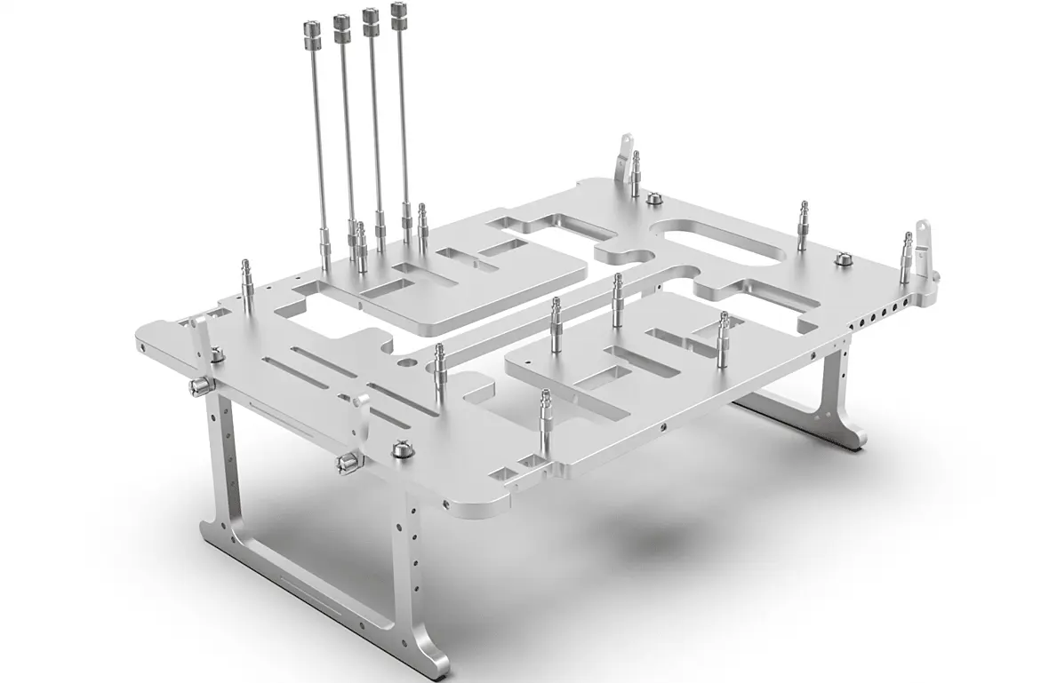

Максимум что-то типа такого :
Сообщений: 16890
Имхо, чисто чтоб не валялось с проводами по углам - собрать без крышки, и всё.
