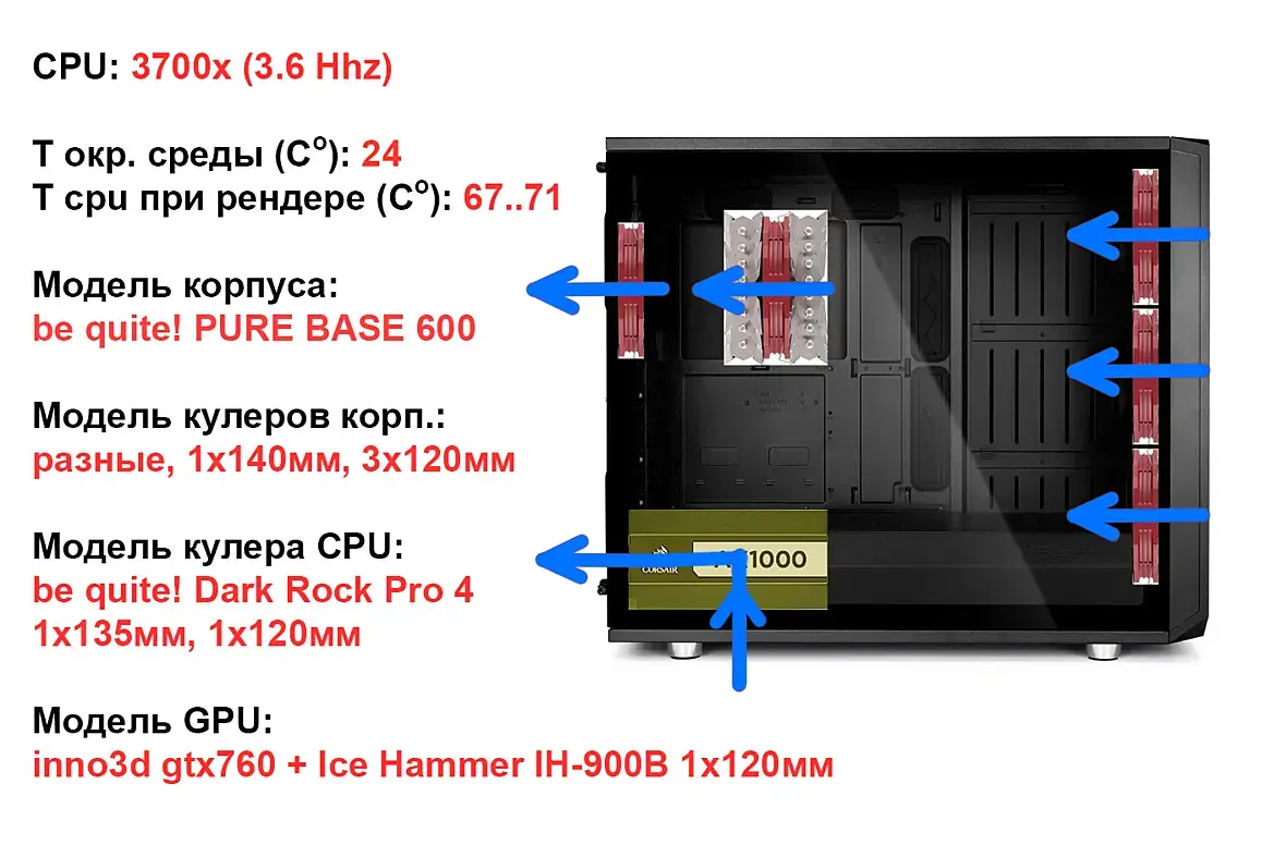

Всем привет! Решил собрать статистику по воздушному охлаждению, а именно по расположению кулеров. Для этого подготовил файл фотошоп, в котором вы сможете (ежели не влом))) расположить кулеры и стрелочки которые я разложил в нескольких слоях, там все понятно и удобно. Так же нужно будет перебить текст под себя, указав свои параметры. Думаю это будет полезной инфой для всех. Обратно можно кидать просто скриншот или ссылку. Видюху я не стал показывать на схеме, ее указываем слева. Оставил блок питания, так он отводит часть воздуха наружу.

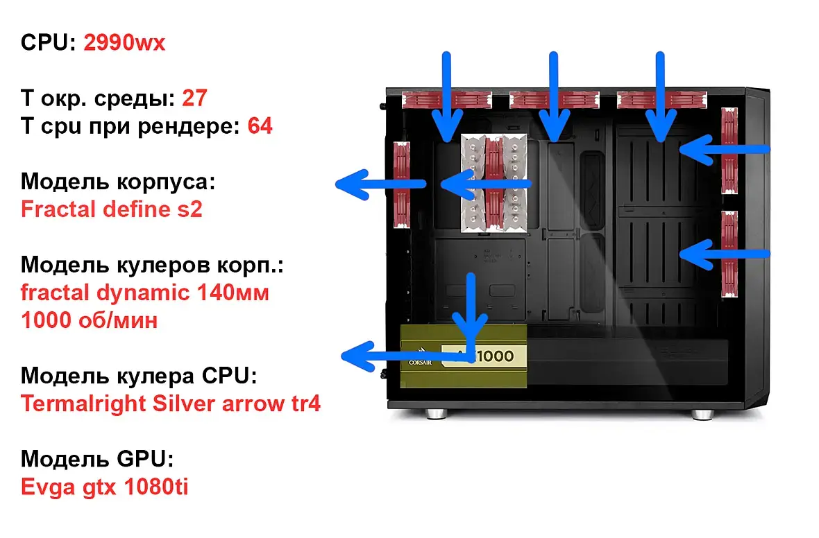

моя схема:
Сообщений: 10487
vladimir.drobzhev90 при нижнем расположении современный БП воздух из корпуса не берет, в нижней части корпуса вент отверстие, из которого вентиль БП всасывает и выводит через заднюю стенку

Вспоминаем физику. У вас 5 кулеров на вдув, а на выход один. Избыточное давление. Вообще кулером воздух нужно не нагонять, а отводить горячий. Была тут тема на эту тему. Я даже на пальцах пытался объяснить почему много кулеров на вдувание, работают хуже чем на вывод. Когда ставите кулеры на отвод тепла чисто, то из за разницы давления, компьютер засосёт даже через небольшое отверстие больше объёма воздуха чем "вдуванием".
Вдув актуален на локальном уровне, когда непосредственно обдувает один горячий элемент, охлаждая его. Ибо он конечно же холоднее. Но вот опять же, тепло выносить нужно.
Идеальная схема это когда изолируешь каналами входной воздух на элементы, и выводишь его теми же каналами через локальные заборы воздуха. от этого и отталкиваемся.
Пы сы. По вашей схеме вся пыль сверху будет очень быстро накапливаться. Но и главное. Верхний поток бьёт по горизонтальному потоку. тем самым разбивая его.
вот я кстати видел такую тему в одном англоязычном ролике, но я собирал не сам, поэтому стоит как поставили, я как раз хотел и этот вопрос тут поднять, спасибо за ответ, значит нужно будет перевернуть. а что скажешь на счет кожуха дляблока питания, который стоит сейчас во многих корпусах? может его лучше убрать?
все так, но у меня хороший фильтр сверху, периодически пылесошу и пыли внутри за полтора года совсем не много. Про потоки понял, то есть нужно перевернуть все верхние кулеры?

У меня наверху две вертушки и они работают на выдув, остальное как на картинке. Спереди только три на вдув

vladimir.drobzhev90 на многих корпусах кожух этот вообще несъемный

спереди - два на вдув, сверху - два на выдув, сзади - один на выдув. В простое работают: один спереди, один сверху, один сзади. При повышении температуры включаются остальные.
Слышал, что нельзя допускать образования турбулентных потоков - эффективность очень снижается. Как раз как на картинке ТС. Хотя, когда видяха включается, также начинается некоторая турбулентность.
Вообще харит, что можно настроить скорость пропеллеров в зависимости от температуры проца, а от температуры видяхи - нельзя. И когда работает только видеокарта, то ссд над ней прилично греется.

В целом самое лучшие всегда баланс. Я за перевес на вдув, чтобы без пыли. Но перевес не вентилятров, а давления. Давление никто не замеряет, поэтому можно оперируют площадью вента и скоростью оборотов.
Вы узко мыслите. У вас есть ваш корпус и вы его экстраполируйте на всех, даже вашей картинкой )). Видюхи бывают разные, если у вас турбина, то это меняет многое. Важна длина видюхи, глубина корпуса - это что касается видеокарты.
моя схема:
Имхо, нужно верхний левый вент на выдув.

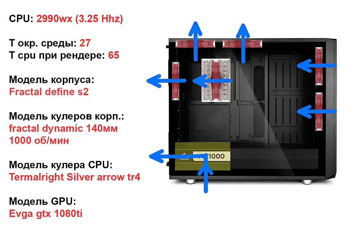

Переделал вот так. Блок питания перевернул, отключил один кулер сверху, чтобы он не сбивал входящий поток с фронтальных вертушек, а так же перевернул верхние кулеры на выдув. Температура поднялась на градус с 64 до 65.
Сейчас думаю попробовать как вы советовали. Только вот я полагал, что сделав 2 верхних на выдув будет еще лучше, а не вышло...
еще такой вопрос, блок питания играл какую-то существенную роль в отводе воздуха из корпуса? Стоит ли его вернуть в прежнее положение или его лучше не использовать в таком ключе?

Ну 2-ой сверху просто вытягивал обратно часть холода с фронта, пустая работа. А вытягивать должно́ жар, а жар после кулера цп или в тепловых мешках.
так и нужно, при длительных рендерах, горячий воздух будет хорошо выводиться из кулера. Я 4 год с таким расположением работаю, правда у меня 2 проца.

думал сейчас будет лекция про конвекцию горячего воздуха, а нет, физика осталась за бортом))) Верхние  вертушки нужно ставить на выдув.
А чего вы хотите добиться? 65 град норм температура при рендере, если частоты проца не занижаются.
Меньше вы наверное и не охладите, просто физически проц не будет успевать охлаждаться при нагрузке.
Это как пробовать ДВС при работе охладить до 30 градусов ).

vladimir.drobzhev90 вообще, чтоб проверить эффективность воздушных потоков, достаточно сравнить температуру при рендере с закрытой боковой крышкой и с открытой, если температура примерно одинаковая, то более низких температур можно добиться только установкой более эффективной системы охлаждения на проц, если же с открытой крышкой выходит существенно холоднее, значит с воздушными потоками точно что то не так
Roman_Zh а для 2990wx 65 градусов это много, у него критическая 68, а сбрасывать частоты начнет с 62 градусов

Да, в том то и дело, что 68 это  уже предел, поэтому хочу добиться 58-60, собственно так раньше и было в течение наверное года и частота кстати была была 3,45, я давно не обращал на нее внимания, но вот на днях посмотрел и оказалось сейчас 3,25. после смены кулеров пока ничего не поменялось существенно. не знаю, может термопасту заменить. год-полтора для термопасты норм? как часто менять нужно? интересная идея проверить с открытой стенкой.
