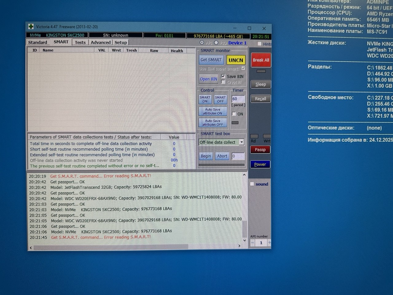

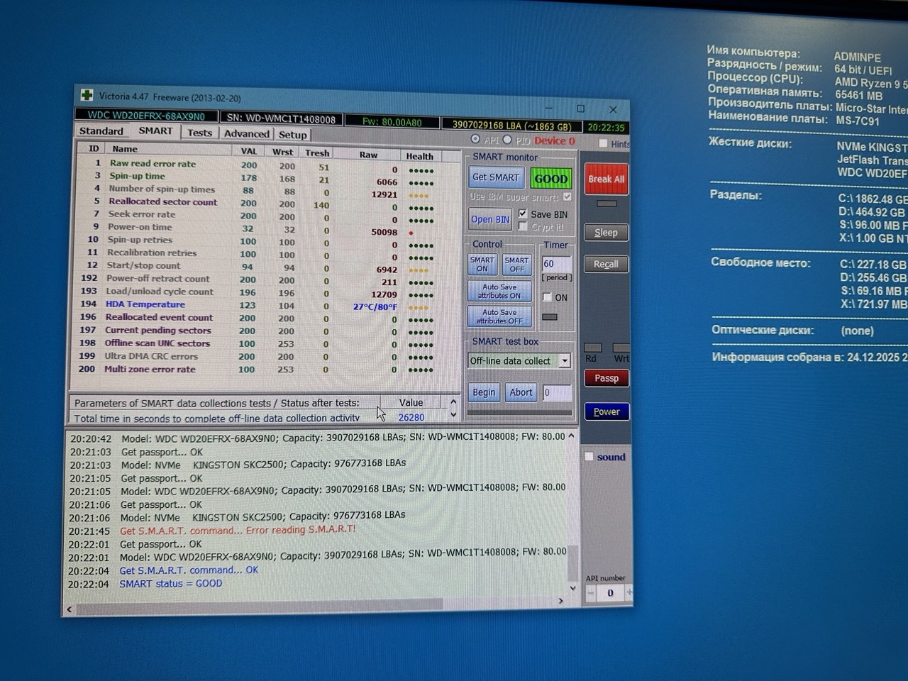

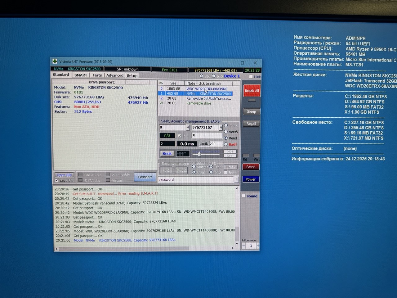

Понял, да я уже установил  все равно))  На короче ссд диск на котором винда установлена, не хочет сканировать, может потому что это nvme ssd, жесткий диск проверят через смарт, а этот ошибка какая то, подскажешь в чем дело?
Смарт не читает, даже не знаю почему (может старая версия виктории), ну смарт можно любой другой утилитой проверить, к примеру CrystalDiskInfo даже из под своей винды, викторией нужно проверять на битые сектора (вкладка Tests). Кстати, из под винды AdminPE с флешки как комп, не перезагружался в простое?? (там и аида есть, можно и нагрузку дать)

Ну вот оставлял сегодня на несколько часов из под флешки, не перезагружало и не висло. Не знаю, что это может значить, но в принципе это пока не показатель, потому что и обычно комп может за весь день не вылетать, хотя честно говоря последнее время, вылеты уже стали постоянными.

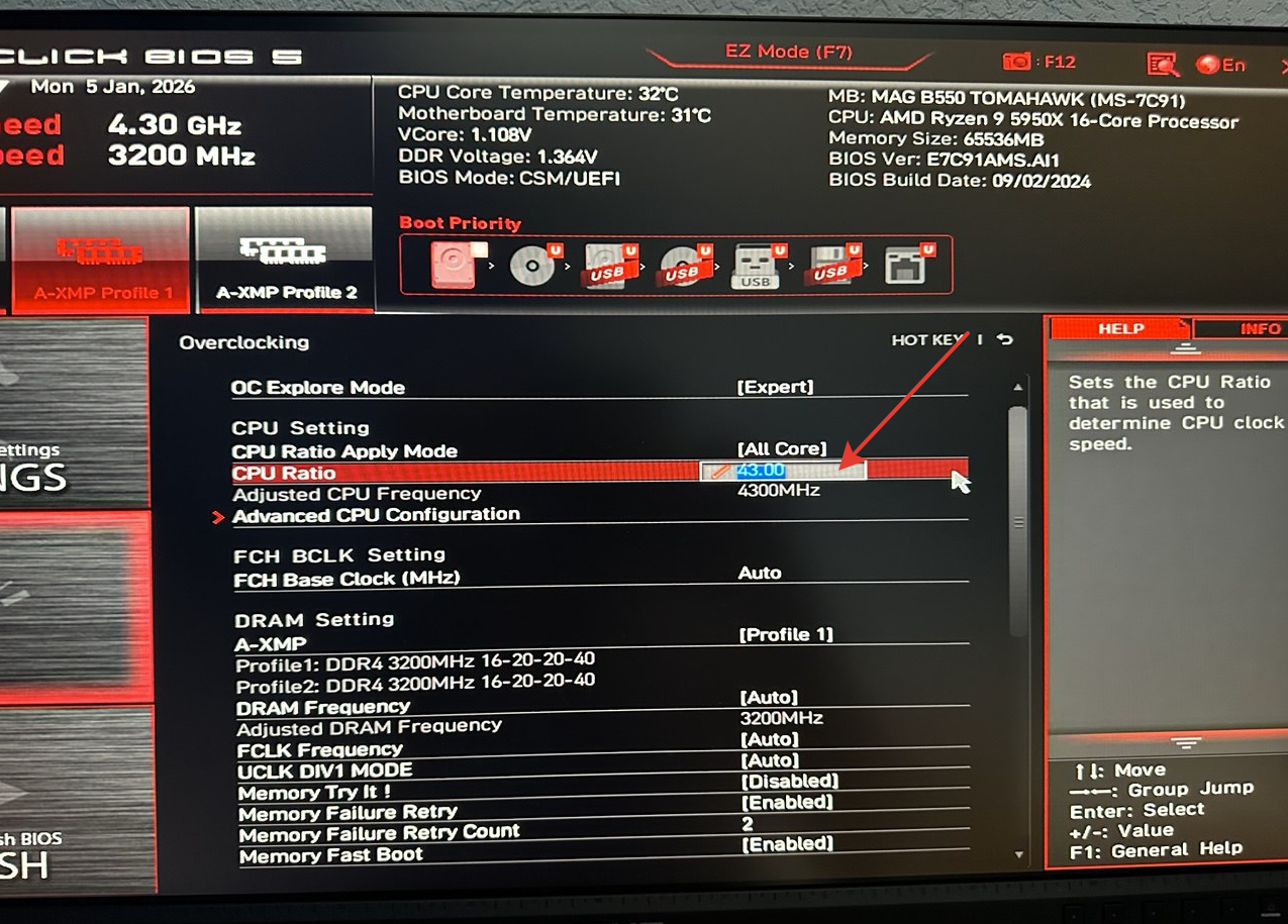

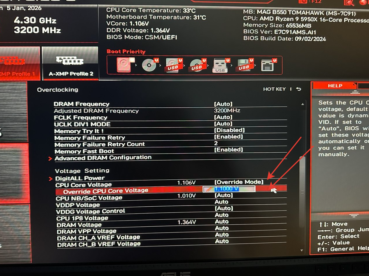

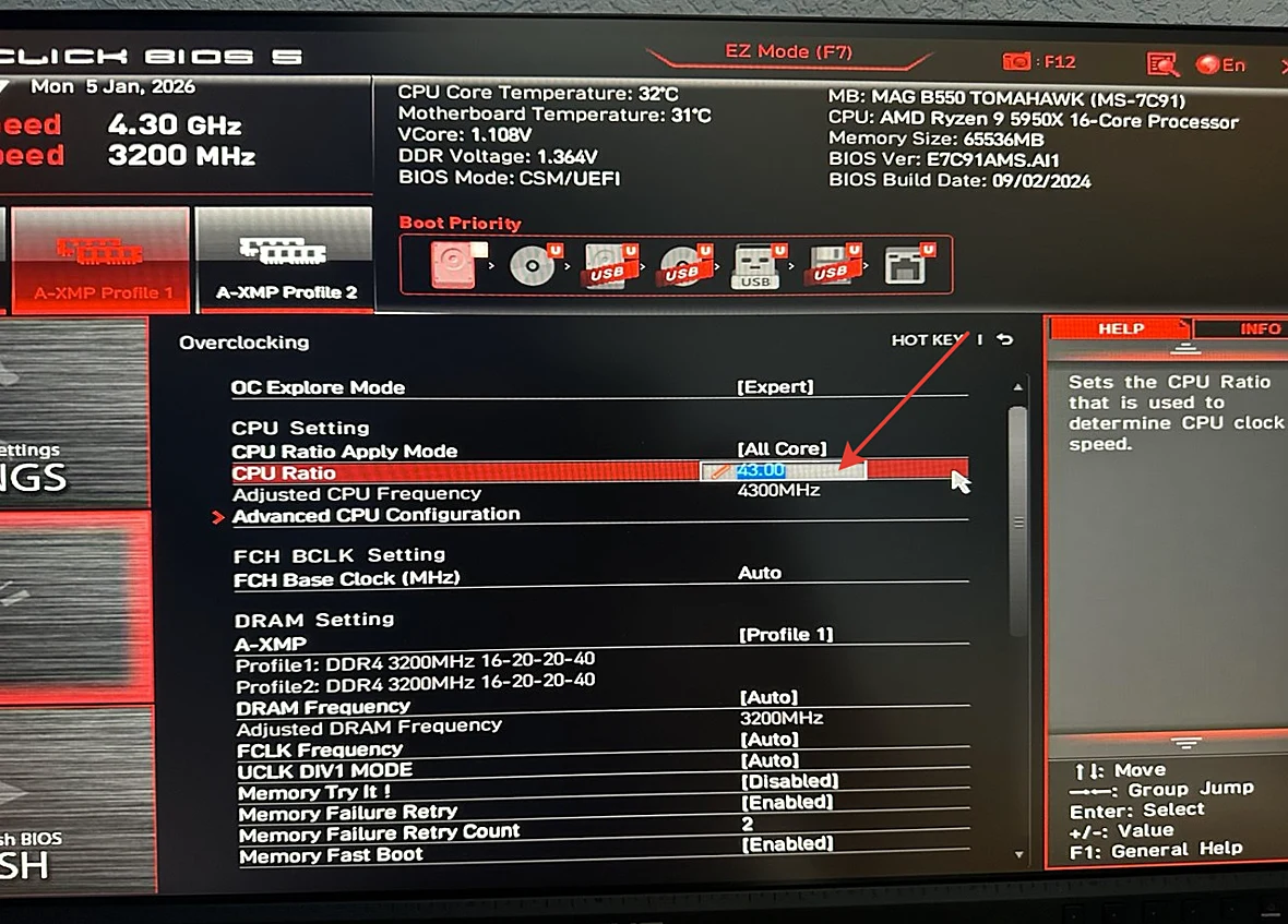

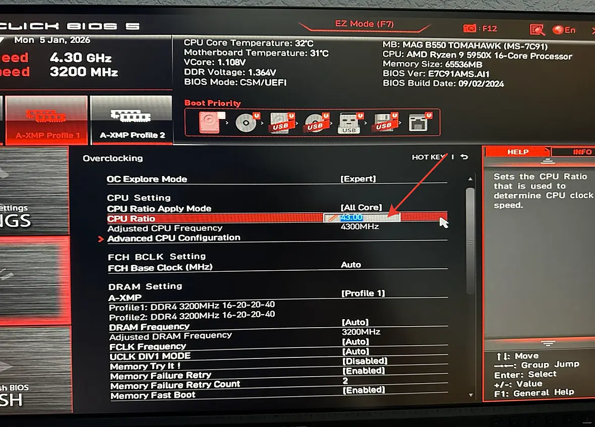

Привет всем, и с Новым годом! Что ж, делюсь ситуацией, может кому то поможет.
Все вышеописанные манипуляции эффекта не дали, перезагрузки и зависания продолжались, и все в обще то указывает на процессор, я уже был готов идти в магазин за новым, уже в корзину закинул, но решил на последок еще попробовать зафиксировать в биосе частоты и вольтаж на процессоре.
Этим что бы вы понимали, таким я вообще никогда не занимался, от слова совсем, темный лес в этом плане, но так как уже новый проц уже лежал в корзине, думаю дай уже попробую, всегда боялся что что то там сломаю, че то там на ютубе посмотрел, форумы какие то, и что в итоге,
!ПОКА!, все нормально, нет вылетов и зависаний. Перед этим биос вообще сбросил на дефолт, включил обратно  c-state, зафиксировал частоты на 4,3 по всем ядрам и вольтаж поставил 1,1. Во первых температуры стали ок, потому что с выключенным c-state они все таки чуть поднялись, да и в нагрузке холоднее стало, а производительность как будто только выше стала. Прогонял синебенч 23, корона бенч, аиду, все все ок.
Короче ПОКА, все стабильно, и это только доказывает что проблема с процессором все таки.

Ну это конечно не самый лучший выход из положения, но главное, что если работает. У меня например при турбобусте, на Интеле, 100% шатдаун компа при ОС, при использовании AI, например Gigapixel, или даже некоторых функций фотопопа 2025. Нашел решение в интернете, убрать турбобуст, да, это решает проблему, но снижает производительность компьютера, в принципе я так же бы мог зафиксировать напряжение и частоту, но это плохо для компа, а при нанешних ценах, как то жалко его. В моей ситуации, я решил просто поставить оффсет на AVX(-3 в моем случае) инструкции, теперь все работает.  Может на Амуде есть такое же.
а чем плохо? температуры как будто меньше чем были раньше когда было на авто все, да и в простое на авто частота прыгала и до 4,5 туда сюда, то есть еще больше чем выставлено, да и в стрестесте выше 70-74 не поднимается, в чем плохо?
