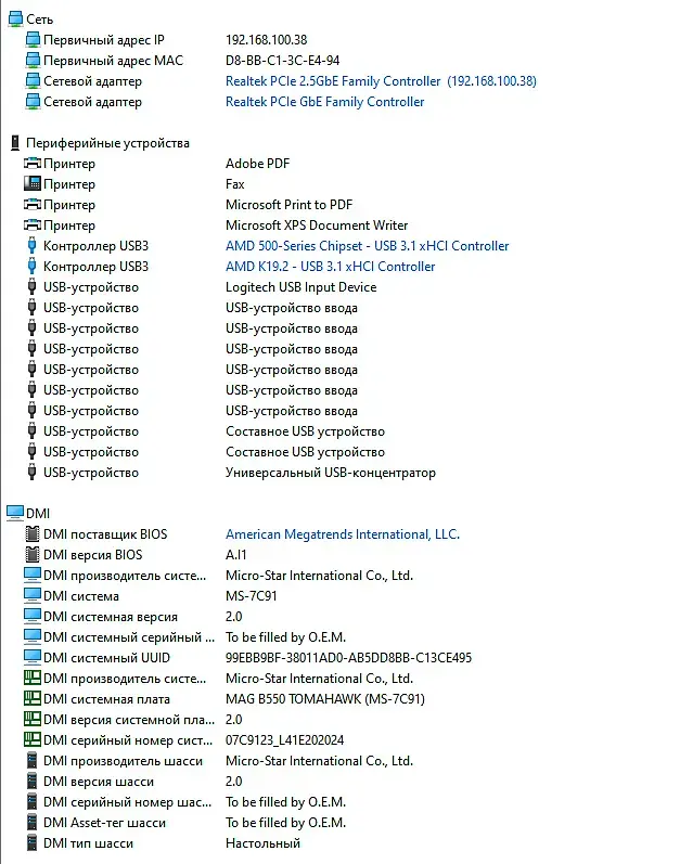

Ребят, помогите пожалуйста, нет сил уже терпеть. Короче компьютер постоянно перезагружается в рандомный момент, закономерности не увидел никакой, сижу в браузере или что то в максе делаю, уходит в ребут просто и все, или переодически просто намертво виснет что все работает, но никак не реагирует, только перезагружать.
В журнале событий после таких "приколов", знать бы на что это указывает
А еще, поле последнего ребута в меня слетала корона рендер, вообще  прикол, короче в окно выкинуть хочется уже
